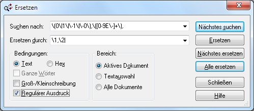

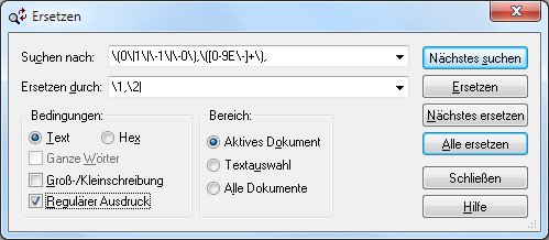

Ich würde die Datei vorher in einem Texteditor bearbeiten, der reguläre Ausdrücke beherrscht. Damit kannst du alle Kommata, welche als Separator dienen, ersetzen (bspw. durch |).
Deine erste Zeile sähe dann so aus:
0,0779184773564339|0,00518465787172318|-0,0887062922120094|1,98800262296572E-06|-0,00688276626169682|0,00944515597075224​
Die Datei kannst du dann in Excel öffnen und über Daten | Text in Spalten | Getrennt am | auf mehrere Spalten aufteilen.
Ein Texteditor der das kann wäre TextPad. Im Suchen & Ersetzen-Dialog (F8) klickst du unten links Regulärer Ausdruck an und gibst Folgendes ein:
  • Suchen: \(0\|1\|\-1\|\-0\),\([0-9E\-]+\),
  • Ersetzen: \1,\2|

Hallo, Mr. Snoot
habe mich glaube ein bisschen falsch ausgedrückt (Asche über mein Haupt).
1. mit TextPad regulären Ausdrücke und "Trennkomma" durch | ersetzten (oder ;)
2. mit Excel die Messwerte importieren automatisch in jede Spalte.... max. 6 Messwertreihen (Seite 1 Diagramme, Seite 1-5 jeweils Messwerte)
3. (das sehe ich als schwierig an) Messwerte ab ein bestimmten Wert auf Seite 1 darstellen
Ich hoffe, ich habe es diesmal besser beschrieben.
