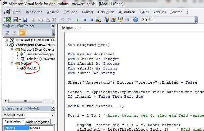

Hm,
öffne mal die Datei, geh mit Alt + F11 in den VBA-Editor, wähle links das Modul 1, klicke dann rechts in den Code unter Sub diagramm_pre() und drücke F5, dann müsste das Makro losrattern.

Ja, jetzt funktioniert es und sieht sehr gut aus. Bekomme aber am Ende eine Fehlermeldung.
Ja, kann passieren, wenn du 0, 1 oder mehr als 5 Dateien angegeben hast. Da weiß ich im Moment keine Lösung.
Wenn du immer eine feste Anzahl Dateien hast ist das kein Problem, dann stellt man das einfachein.
Mach mal einen Rechtsklick auf den Button und dann Makro zuweisen, da sollte in der Liste diagramm_pre ausgewählt sein.
Habe es jetzt 6 -mal versucht, jedoch ohne Erfolg.
Aus den VBA-Editor läuft es sofort.
Trotzdem nicht schlecht für den Anfang.

Hast du das mit dem Button nochmal überprüft? Das muss funktionieren wenn er dem Makro zugewiesen ist.
Funktioniert, Super.

Das mit dem Makro versteh ich nicht. Ein Virenscanner oder Adminrechte können da glaube ich kaum dahinterstecken. Den Button hast du mal bzgl. der Makrozuweisung überprüft?
Wenn das erste Makro mit dem Import fertig ist, gibt es ja auf dem Tabellenblatt Auswertung einen neuen Button für das zweite Makro. Funktioniert der denn auch nicht?
[QWenn das erste Makro mit dem Import fertig ist, gibt es ja auf dem Tabellenblatt Auswertung einen neuen Button für das zweite Makro. Funktioniert der denn auch nicht? UOTE][/QUOTE]
Der funktioniert genau 1-mal.
Auf Arbeit kann ich mir nur vorstellen, das wir mit sehr geringen Benutzerrechten arbeiten.
Habe deinen Anhang jetzt zum 8-mal geladen und immer das selbe. Auf Button in Excel und Makro zuweisen geht nicht.
In Excel 2007->auf Ansicht->Makro´s anzeigen->diagramm_pre auswählen->ausführen-> geht ohne Probleme

Das gibt es nicht!!!
Habe jetzt in deiner Auswertung den Button durch einen anderen Ersetzt und und mit deinem Makro verknüpf und die Auswertung startet.
Das soll einer verstehen.:freak:
