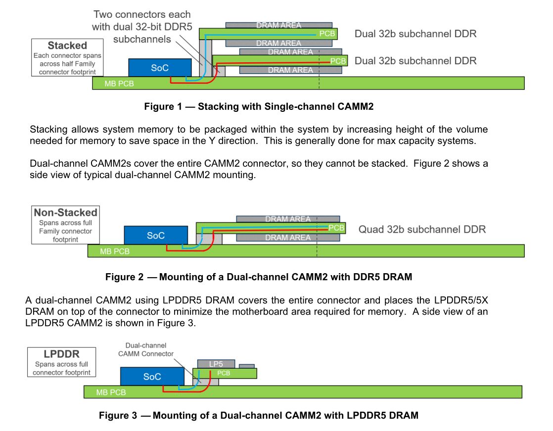

Hier aus https://www.computerbase.de/news/ar...-ist-nicht-verloetet-und-dennoch-flach.86329/
Erstes Bild, "Stacked". Da die "connectors" ein wechselbares Bauteil sind, kann man entweder eine "nonstacked" oder "stacked"-Variante auf sein Mainboard legen und damit entweder ein oder zwei CAMM2-Module anschließen.
Zumindest hab ich das bisher so interpretiert.
Nach genauerem Lesen gibt es wohl zwei Arten von CAMM2-Modulen, Dual 32bit und Quad 32bit. Letztere kann man nicht stacken, erstere schon (mit den selben Nachteilen von 4/4 DIMM, nämlich geteilter Bandbreite).
Wenn man also viel Wert auf Aufrüstbarkeit legt, kann man den Weg gehen, für maximale Performance den anderen.
Find ich immernoch besser als bei Mainboards wo es meist nur 4 Slots gibt und man immer gezwungen ist, mit den Nachteilen zu leben. Und selbst wenn man günstiger Aufrüstet als Ersetzt, bleibt der Geschwindigkeitsnachteil sowohl mit DIMM als auch mit CAMM2.
