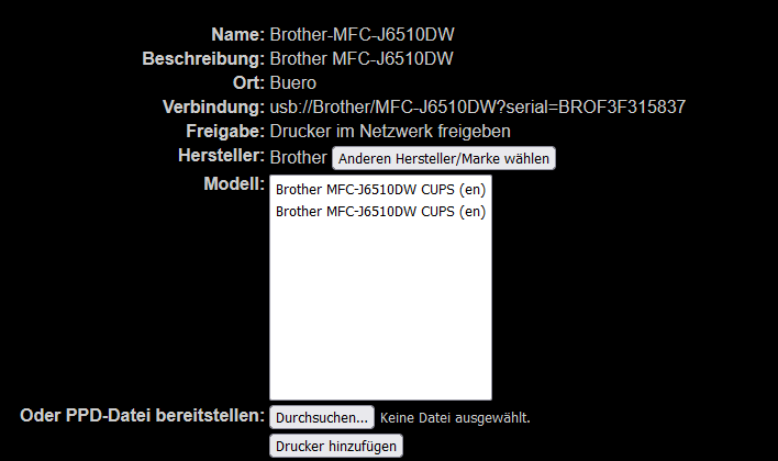

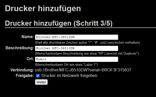

Anschließend bin ich auf die Weboberfläche des CUPS-Servers gegangen und habe den Drucker unter dem Menüpunkt "Verwalten" hinzugefügt. Unter "Lokale Drucker" war er auch in der Liste enthalten. Im nächsten Schritt habe ich den Namen und Ort festgelegt, sowie den Haken bei "Drucker im Netzwerk freigeben" gesetzt. Hier wird scheinbar auch die USB Verbindung richtig erkannt (siehe Screenshot)...

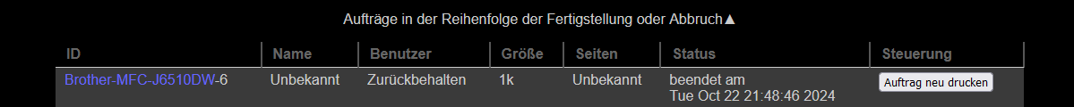

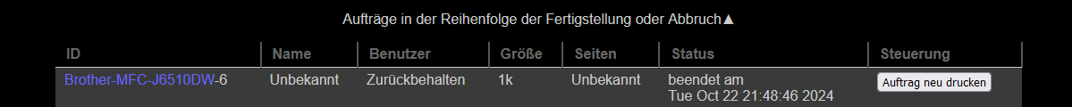

Im nächsten Schritt steht bei mir in der "Modell"-Liste 2x das gleiche Modell (Vermutlich 1x LPR und 1x Cupswrapper?). Ich habe beide Modelle bereits ausprobiert, sowie die PPD-Datei manuell bereitgestellt. Wenn ich dann aber eine Testseite über die CUPS-Server Weboberfläche drucken möchte, wird kurz der Druckauftrag angezeigt, verschwindet dann nach einigen Sekunden aber wieder, jedoch macht mein Drucker nichts (Es wird nichts gedruckt, das Display bleibt schwarz oder im Homescreen).
