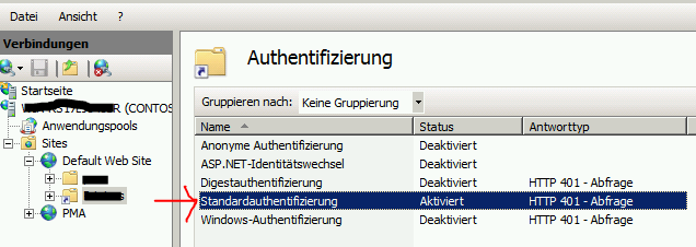

Die Server, auf denen der Auto-Login ausgeführt werden soll, läuft mit ASP und der Login ist mit dem IIS erstellt via (Standardauthentifizierung).

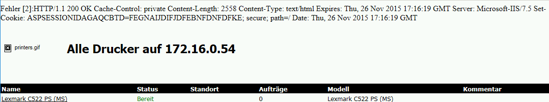

Als Header kriege ich folgendes, ganz oben im Screenshot zu sehen, angezeigt. Und beim Betreten der Seite direkt per URL fragt er dann wieder nach Logindaten...
Ich habe das Script soweit reduziert, dass nun ein Cookie angelegt wird. Logge ich mich auf der Website nun manuell ein, nutzt er sogar das Cookie, was ich per folgendem Script gesetzt habe. Wieso muss ich mich jetzt noch authentifizieren?
