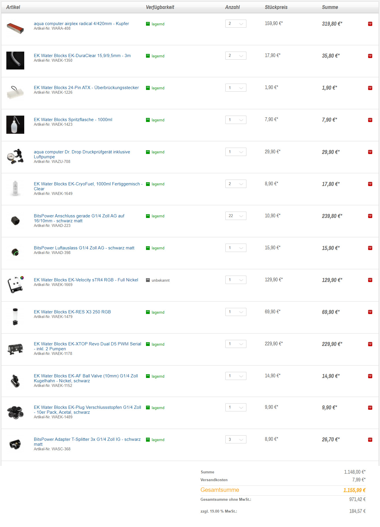

Geplant haben wir jetzt mit folgenden Komponenten:

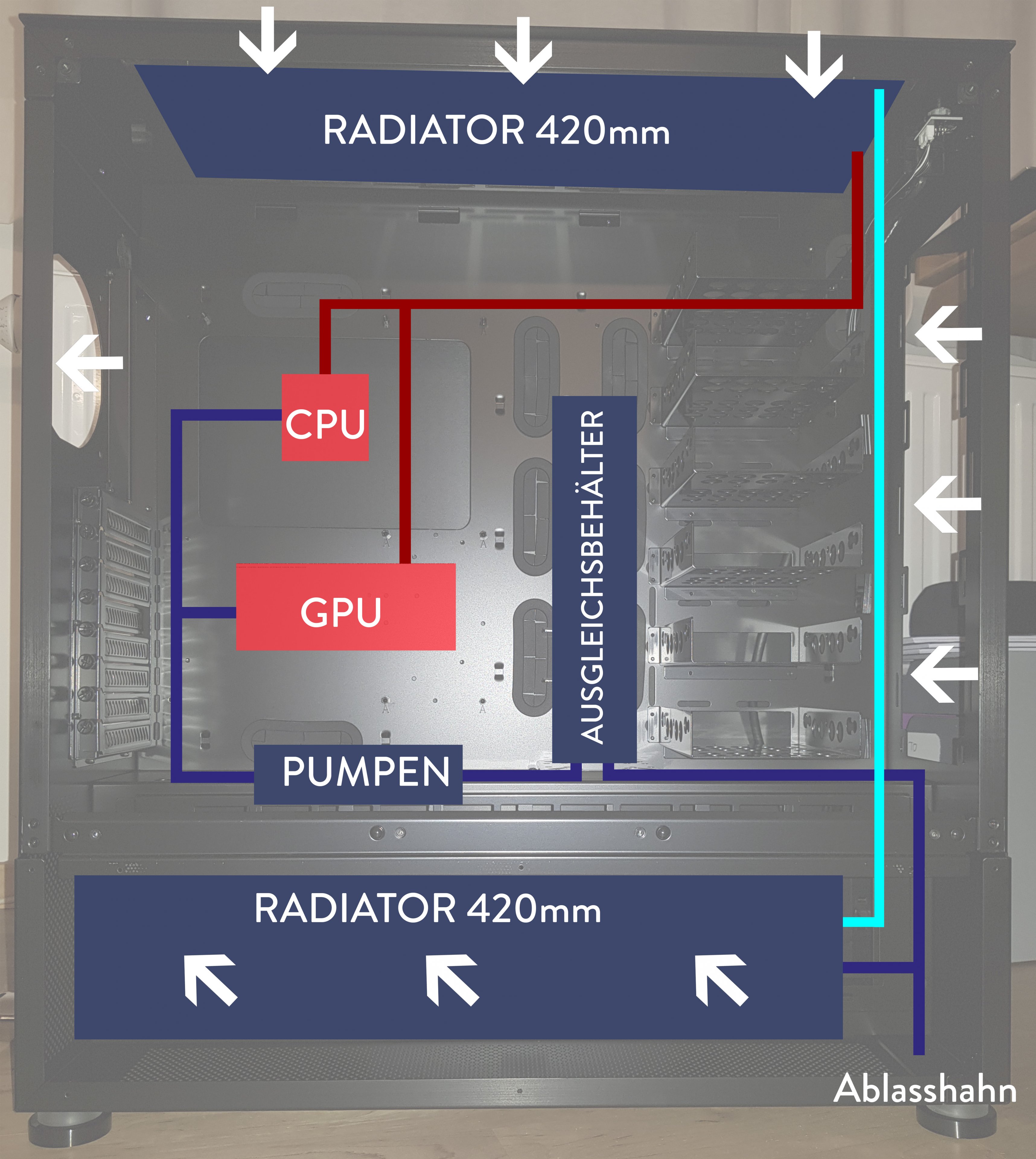

So möchte ich das dann integrieren:
Macht das so alles Sinn oder haben wir was vergessen bzw. gibt es Optimierungsbedarf? Der Radiator unten ist seitlich eingebaut, die Luft wird von einer Seite des Gehäuses auf die Andere rausgeblasen.

Zwei Sachen, die ich sofort ändern würde:
Nur eine Pumpe: Ich weiß nicht, wieso Du zwei Stück möchtest, aber mit 1xCPU & 1xGPU & 2xRadi reicht eine D5 super-locker aus.
Reihenfolge: Bitte CPU und GPU nicht parallel, sondern in Serie kühlen. Wasser sucht sich den geringsten Widerstand und der wird in Deinem Loop unterschiedlich sein, sodass nachher eine der beiden Komponenten besser gekühlt wird und die andere schlechter (bzw. gar zu schlecht). Musst Dir auch keinen Kopf machen, dass durch die eine Komponente das Wasser zu stark vorerwärmt sei.
Danke für eure Antworten!
Mir ging es mit den 2 Pumpen in einem nur um Redundanz, wenn eine Pumpe mal das zeitliche segnen sollte, kann ich weiterarbeiten. Die Leistung war mir hier nebensächlich.
Mit dem Widerstand hat mein Kumpel mir das auch gesagt, dass es eventuell Probleme geben könnte.
Muss ich mir also keine Sorgen machen wenn das Wasser erst durch die GPU läuft und im Anschluss an der CPU durch? Hab mir das so vorgestellt, dass es dann kühlungstechnisch kontraproduktiv ist.
Nein, zwei Kühler nacheinander zu durchlaufen macht keine Probleme. Die Wassertemperatur gleicht sich bei ausreichend Durchfluss im gesamten Kreislauf weitestgehend an.
Wenn Du den perfekten Aufbau in dieser Hinsicht anstreben willst, dann ändere die Reihenfolge in Kühler-Radiator-Kühler-Radiator. Aber das sind Nuancen.

Ansonsten zu den Komponenten im Detail:
Fittings: Bitspower ist qualitativ sehr gut, der Preis aber auch premium. Vielleicht tun es ja auch Barrow, Bykski oder EK STC.
Radiator: Für maximale Leistung Hardware Labs Nemesis GTX 420. Es sei denn, es geht bei den AC Radiatoren um die Optik.
Schlauch: Ich würde hier unbedingt einen wartungsfreien EPDM Schlauch in 16/10 nehmen. Da gibt es keine Probleme mit gelösten Weichmachern. Wenn Du bei EK bleiben willst, EK-ZMT.
Vielleicht noch einen Aquacomputer Quadro/Octa oder Aquaero zur Lüftersteuerung und dazu Wassertempratursensor und Durchflusssensor?

Auf Youtube habe ich gesehen, dass es an sich am effektivsten sein soll wenn immer von außen frische Luft auf den Radiator trifft und dann durch den Airflow von vorne nach hinten die warme Luft vom oberen Radiator direkt wieder rausgeht.
Ich würde EK CoolStream CE 420 Radiatoren einbauen und Double Protect Kühlflüssigkeit nehmen.

EK ZMT oder wenn es unbedingt transparent sein muss, dann Mayhems Ultra Clear.

Zur Airflowrichtung bin ich mir auch nicht einig ob der Decker Radiator rauspusten oder Frischluft reinblasen sollte, das gleiche Problem sehe ich bei meinem anstehenden Projekt, allerdings sind bei mir die Seiten nur durch Meshgitter verdeckt, also quasi offen. Es würde wohl beides gehen und auch Sinn machen, einen Unterschied kann man wohl auch nur je nach Einzelfall ausmachen. Aber die landläufige Meinung sagt eigentlich immer warme Luft aus dem Gehäusedeckel gemäß der Thermik raus, aber auch Radiatoren immer mit Frischluft versorgen, bin da selber regelmäßig verwirrt...

Wenn man die warme Luft hinten ausstößt und dann oben wieder ansaugt, hat man auch nichts gewonnen. Hängt also auch immer davon ab, wo das Gehäuse steckt (auf dem Tisch, unter dem Tisch, ...).
