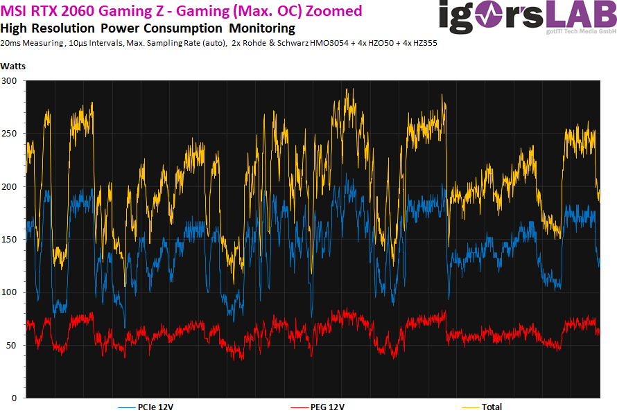

https://www.igorslab.de/msi-rtx-206...-ab-werk-und-schneller-als-die-fe-igorslab/4/
Aber unter Furmark oÄ sind es 200W Ballerei. Und Peaks bis zu 260W bzw 230W.
edit2:
Hier siehst du auch schön die Aufteilung auf PCIe Slot und Strang:

Schau dir doch nochmal meinen ersten Post an ;) Da siehst du die Peaks einer Karte. Ich glaube nicht, dass das Netzteil das bei Furmark schafft.
Ja der Verdacht schleicht sich bei mir auch ein, schade eigentlich.
