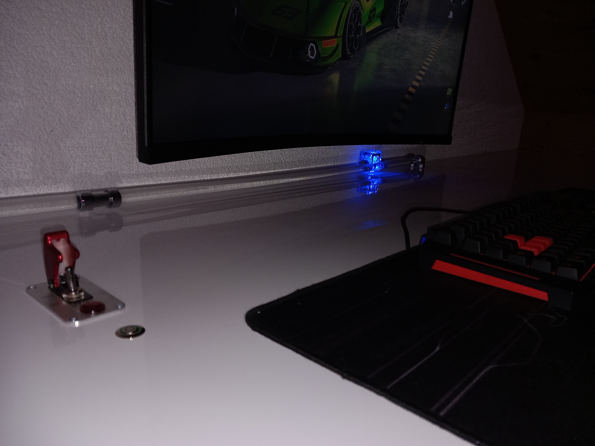

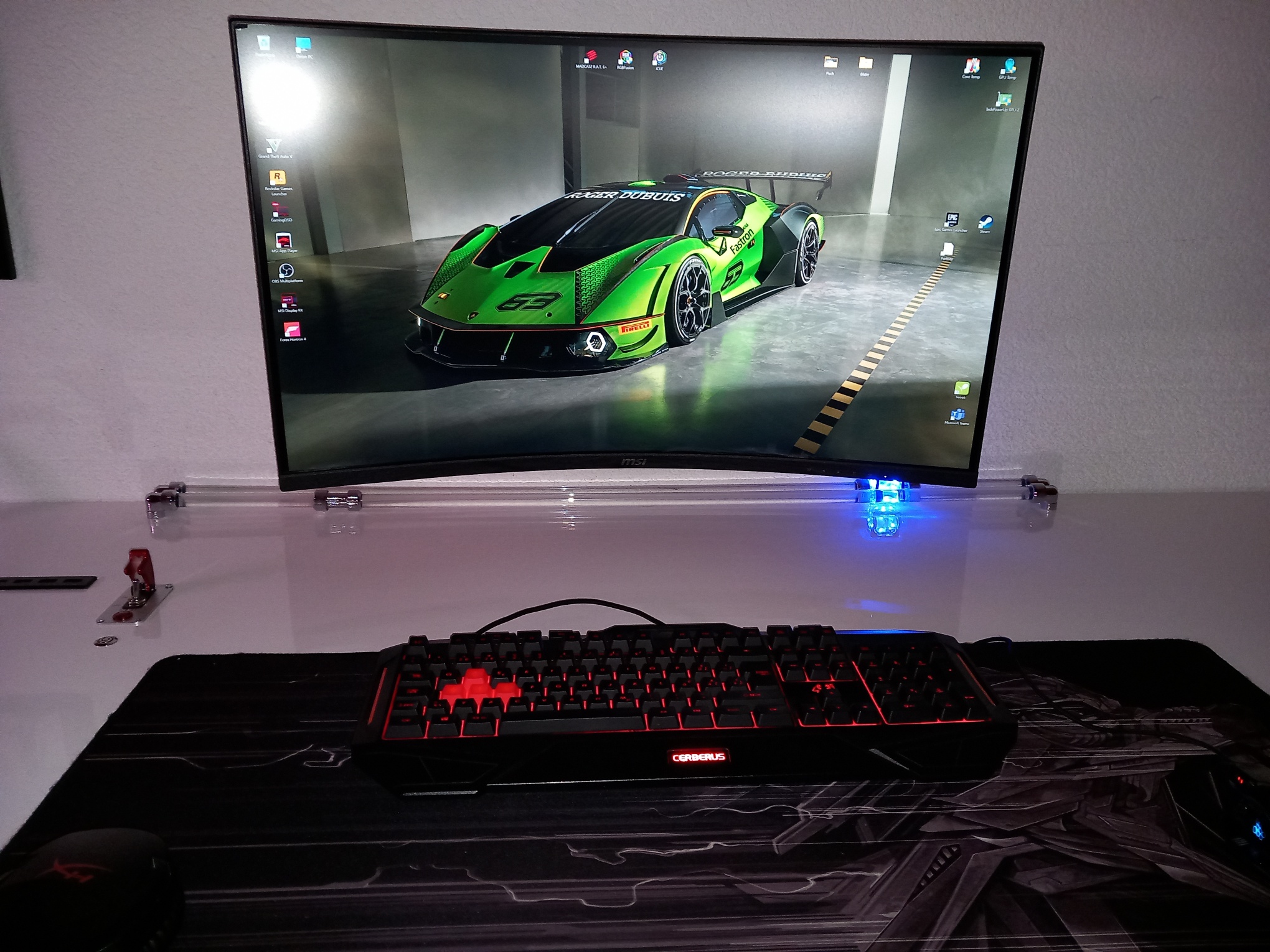

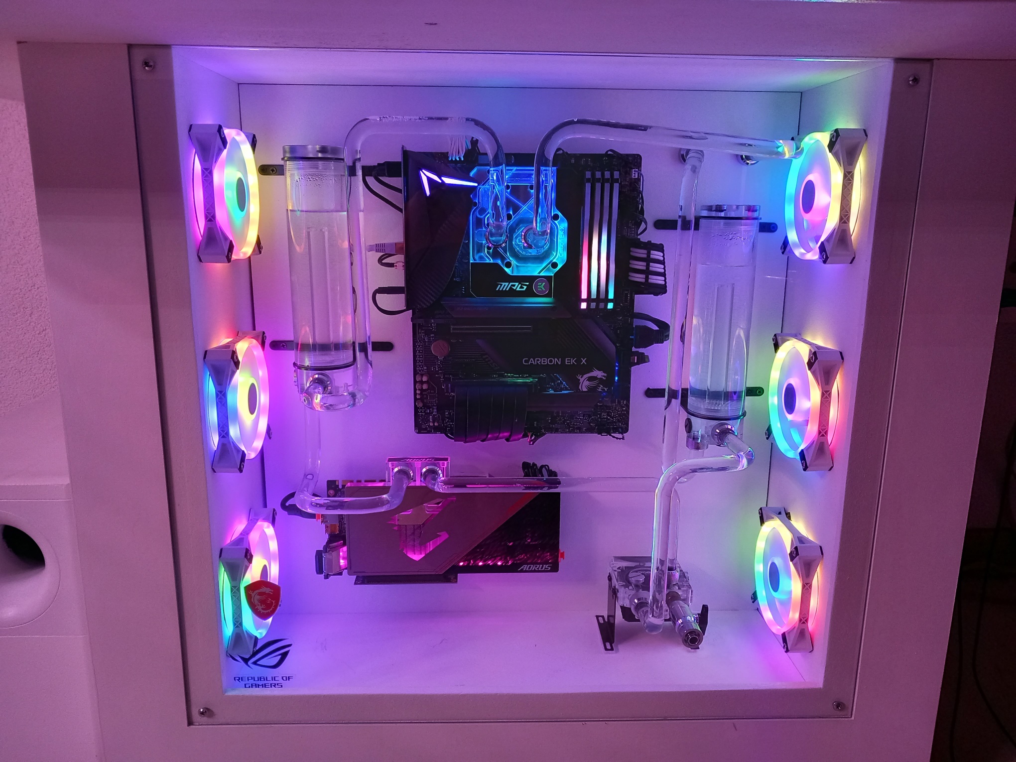

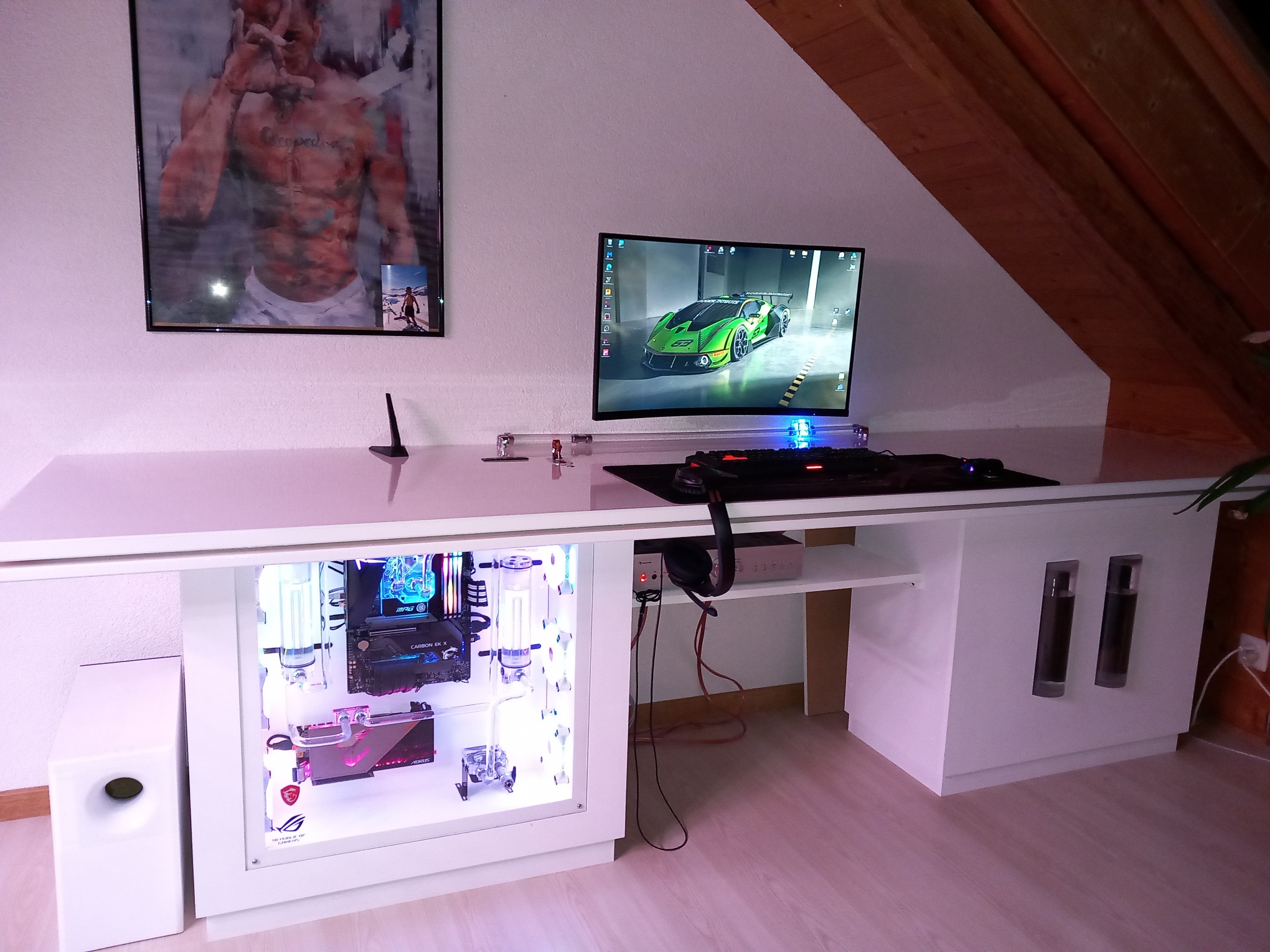

Ich und mein Sohn haben folgenden PC gebaut. CPU Temp. nach 1 Std. Gamen 36°, GPU Temp. 48°.
Mich stört, dass die Durchflussfeschwindigkeit nach ca. 5Min. um ca. 50% nachlässt. An was könnte das liegen ? Ist der Kreislauf zu gross ? Es ist ca. 6 Liter Kühlflüsigkeit im Kreislauf. Pumpe ist eine Laing DDC 1T Plus

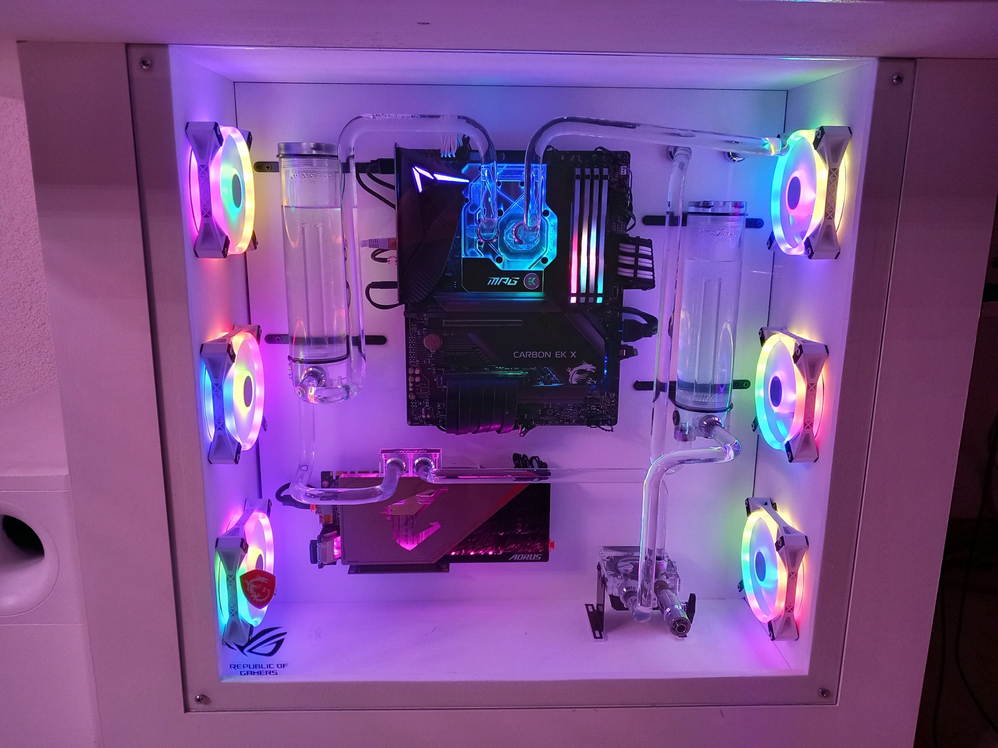

Schicker Build, was ist alles verbaut, wie ist die Reihenfolge der Komponenten, welchen DFM verwendest du und wie sind die Pumpeneinstellungen?
1. Welche DDC1 genau?
2. Wo ist diese angeschlossen?
3. Falls am Board, wie ist dieser Anschluss konfiguriert?
Hoffentlich mehr als ein Kreislauf und auch dann wären vier? AGBs sportlich... - sieht aber recht gut aus muss ich zugeben.

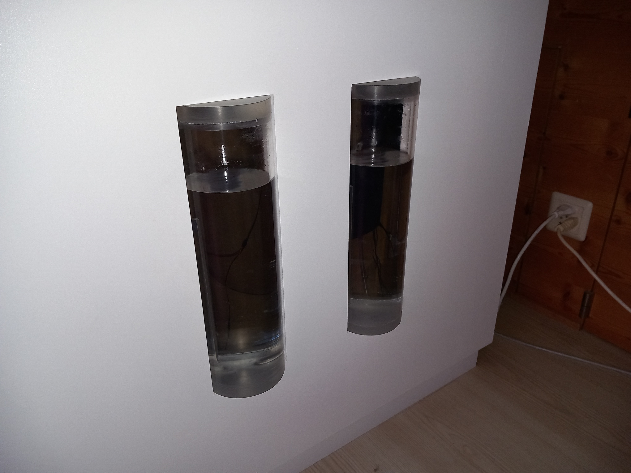

die Pumpe ist unten rechts neben der Grafikkarte. Es ist eine Laing DDC 1TPlus. Es ist kein Durchflusssensor installiert. Ich sehe rechts unter dem Monitor, auf dem Tisch am Durchfluss Propeller das der Durchfluss nachlässt.
Pumpe läuft auf voller Leistung ca.4800 U/Min. Die Tubes gehen über den Tisch auf die andere Seite. Es ist ein Kreislauf.
Ruggero

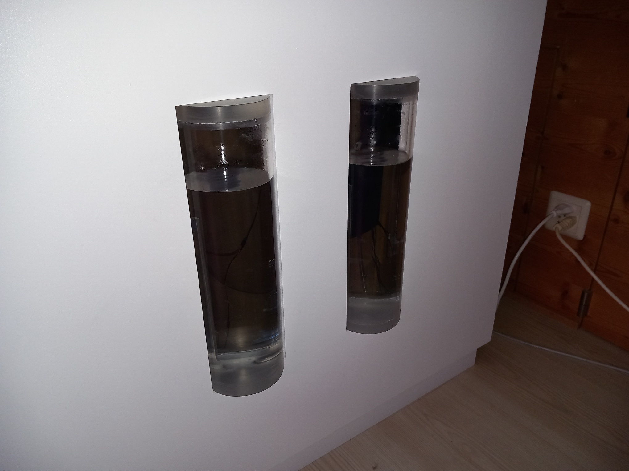

Wie lange läuft der Kreislauf schon? Erst kürzlich befüllt oder läuft schon länger? Ändert sich was an den Füllständen der ganzen Agbs?
Stelle ich die Frage:"Wo ist das Problem, wenn die Temperaturen stabil bleiben?"

@redjack1000 Ich stell mir eher die Frage was die 4 AGB sollen
Hallo Sinusspass,
ich weiss, aber das Kabel ist viel zu kurz. Sensoren sind mir nicht wichtig. Die Temperaturen von CPU + GPU reichen mir um zu wissen das der Kreislauf seine Arbeit macht.
Trotzdem verstehe ich nicht wieso der Durchfluss nach 5 Min. Weniger wird. Danach bleibt er stabil. Die Füllstände der AGBs sind stabil.
Die 4 AGBs waren einfach eine Idee die wir umgesetzt haben. Ebenfalls die Tubes die über dem Tisch auf die andere Seite gehen
So weit, so gut. Erstmal. Warten wir mal paar Wochen ab, das könnte sich durchaus noch ändern.

4 Agbs an sich sind gar nicht das Problem. Die seriell in den Kreislauf einzubauen, könnte (!!!) durchaus noch Zicken machen.

ja das ist definitiv so. Ich sehe es an der Geschwindigkeit des Rädchens und an der Wasserbewegung in den AGBs

Ja der Durchfluss ist ca.5 Min. Ok und fällt dann schnell auf ca 50% ab
