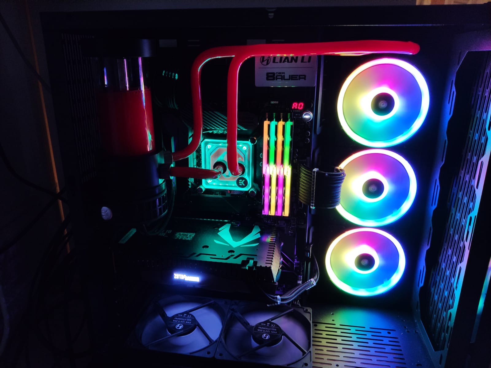

Mein geköpfter i7 8700k wird trotz custom Wakü viel zu heiß.
Ich habe einen geköpften i7 8700k (5.3GHz 1.39v), der bei Cinebench r20 auf bis zu 85°C kommt mit einer 360mm(slim) hardtube custom Wakü von EKWB. im Idle sind es 35 bis 45 Grad. Die Pumpe läuft auf 100%.
Meine Lüfter sind die Corsair LL120, mein Case ist das Lian Li 011 Air. Beim Cinebench R20 liefen sie bei mir auf 1650 RPM.
Diese Temperaturen sind besonders eigenartig, da ich mit meiner Kraken X62 gleiche Ergebnisse erzielt hatte. Und bevor unnötige Fragen kommen: Ich habe meine Wärmeleitpaste natürlich ausgetauscht, ich habe eine hochwertige von Thermal Grizzly genommen. Außerdem habe ich auch einen so weit wie möglich offenen Aufbau versucht, dies brachte aber nur 1-2 Grad Unterschied.
Woran könnten diese Temperaturen liegen? Danke im Vorraus

Christian1297 schrieb:
Wassertemperatur?
Wie würdest du empfehlen, die Temperatur zu messen?

Luft im System ist spontan das erste was mir dazu einfällt. Wo sitzt der Radi?
Hier ein Bild:
Am besten baust du dir einen Wassertemperatursensor in den Kreislauf ein, was sich doppelt lohnt, weil dann auch die Lüfter sinnvoller geregelt werden können.
Alternativ mit einem Temperaturfühler vom Multimeter, Aquarium etc. von oben im Ausgleichsbehälter messen.
Auf dem Bild sieht das so, aus als ob du die Luft über den Radiator rausbläst.
Damit saugt du die vorgewärmte Luft der Grafikkarte an. Solange die Grafikkarte nicht mit in der Wasserkühlung hängt sollte der Radiator auf jedenfall Frischluft bekommen.
Zum testen einfach mal die Lüfter auf die Rückseite bauen auch wenn damit der RGB effekt erst mal wegfällt ;)
Kann die Reihenfolge auf dem dunklen Bild nur erahnen, aber glaube du gehst von der AGB/Pumpen Combo ja direkt in den CPU-Block. Falls du noch einen freien Anschluss unten im AGB bei der Pumpe hast, wäre IMHO sowas wie der G1/4-Temperatursensor #53147 von Aquacomputer eine kostengünstige und einfache Lösung. Die allermeisten Z370/Z390 Mainboard sollten einen Temperaturfühlereingang besitzen und erfahrungsgemäß sind die Sensoren von Aquacomputer zumindest auf etwa +/- 2° C genau (bzgl. kalibrierter Calitemp als Referenz). Alternativ geht natürlich auch n Inline-Sensor wie #53066. Der funktioniert einfach wie ein zusätzlicher Fitting zwischen Pumpe und CPU-Block. Natürlich macht es kaum Unterschied, ob man vor oder nach dem CPU-Block misst, aber einen Hauch genauer ist es theoretisch trotzdem.

v3nom schrieb:
Der EK-CoolStream SE 360 ist leider mit einer der schlechtesten Radiatoren am Markt.
Hätte ich bei EK nie gedacht:/
Die Corsair LL120 sind jetzt auch nicht die beste Wahl für eine Wasserkühlung der statische Luftdruck ist gegen bling bling eingetauscht worden :D

Ich gehe davon aus, dass das Wasser sich bei einem einzelnen Cinebench-Lauf nicht wirklich aufheizt. Hast du mal gefühlt, ob dein Kreislauf überhaupt warm wird?

Mess doch einfach mit einem Fieberthermometer kurz im AGB die Temp!?
Supay schrieb:
Ja aber ich hätte schon eine Verbesserung zwischen einer 280mm Aio und einer 360mm custom WaKü erwartet...
Naja die Radiatorfläche ist im grunde nur die halbe Wahrheit.
Für deine Kühlleistung geht es dir eigentlich mehr um gekühltes Wasser-volumen.
Je mehr fläche du hast desto weinger RPM der lüfter reichen für die selbe menge an zu kühlendem Wasservolumen.
Sind deine Temps zu hoch brauchst du kühleres Wasser oder mehr davon. Wobei die größe "mehr" hier deutlichen Limits unterliegt. Da dein Kühlkörper / DIE fläche / Wärmeleitung / Durchflusswiederstand hier eher dein Limit wird.
(Deine Pumpe läuft bei 100% und die Temps sind immernoch sch....) Bescheiden....:D
Bau einen 360er vom niveau G-Changer oder Monster ein und du hast mehr als du dir von 360mm versprochen hast... :)
Bevor du keine Wassertemperatur gepostet hast ist das aber immernoch raten und kann auch genausogut an einem Montagefehler (etc.) liegen.
PS. habe mit 360er Slim Custom begonen und nach der selben erfahrung auf 360er FAT geupgraded und bin seitdem sehr zufrieden. (Bzw seit dem 2. 360er FAT... ) :freaky:
btw: Deine Hardtubes könnten auch besser sein. Die stücken vor den CPU anschlüssen sehen stark verdreht/verformt aus. Sowas mindert den Durchfluss, aber nicht in dem maße von 10 oder mehr grad CPU Temp....
