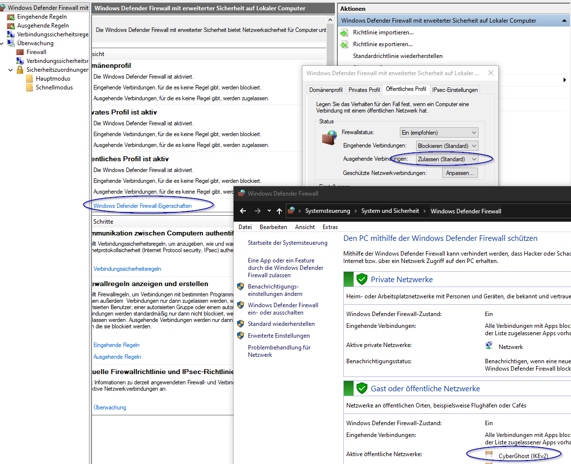

Habe ich schon gemacht. Erfolglos. Habe aber eine neue Erkenntnis! Die Verbindung ist ja eine "öffentliche Verbindung", zumindest stuft die "Microsoft Defender-Firewall" die so ein. Wenn ich die Firewall den "Schutz in öffentlichen Netzwerken" deaktiviere, dann funktioniert es! Jetzt muss ich noch herausfinden wie man diese Firewall konfiguriert....

Ja, das wundert mich auch. Macht mein Vergleichsgerät aber auch so. Problem ist gelöst! Ich habe wohl mal unbewusst für "öffentliche Netze" ausgehende Verbindungen blockiert. Normalerweise lasse ich die Windows-firewall in Ruhe und mache alles via Netlimiter...
Entweder funktioniert die MS-Firewall nicht richtig, oder irgendeine Regel übersteuert die Blockade. Ping-Pakete gingen nämlich raus. Habe aber via wireshark herausgefunden dass vom PC überhaupt nichts rausging wenn ich im Browser einen Link geöffnet habe! Dadurch kam ich auf die Firewall. Das olle Browser plugin hat mich zuvor auf eine falsche Fährte gebracht... ;-)
