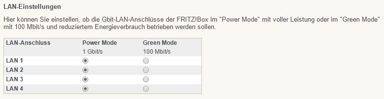

Fest konfiguriert ist es nicht, ich denke dann würde das Auto-FDIX vom Switch rum zicken, aber es ist zumindest "Power Mode 1 Gbit/s" auf allen Ports eingestellt.

port 1&2 sind bei fritzbox gigabit voreingestellt - port 3&4 nur 100 - kann man einstellen unter heimnetz.
Hier ein Screenshot der Settings auf der FritzBox
