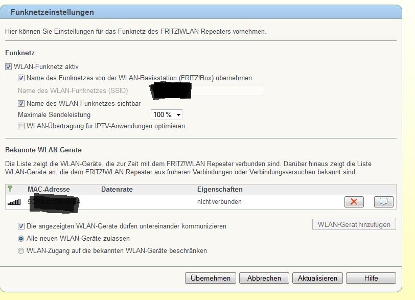

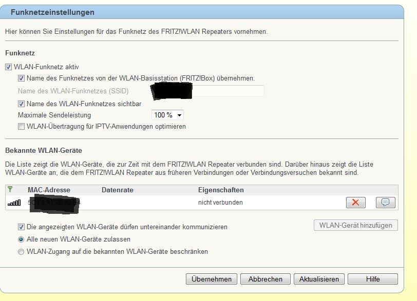

Ok, dann habe ich also doch alles richtig verstanden. Ich habe jetzt nochmal alles zurück gesetzt und neu gemacht. Es scheint auch alles richtig zu funktionieren, das provisorische Netzwerk ist verschwunden und der Repeater zeigt zwischen hinterem Zimmer und Router 3 Balken Empfang. Gehe ich mit meinem Gerät aber in das hintere Zimmer (ca. 5 Meter vom Repeater entfernt), habe ich keinen Empfang mehr.
Was mir aufgefallen ist, hier wird kein verbundenes Wlan Gerät angezeigt. Da müsste aber wohl dann mein Tablet stehen. Aber sollte das nicht automatisch mit dem Repeater verbunden werden wenn es sich in mein Heimnetzwerk einwählt?
Also schlussendlich hat es wohl doch geklappt.
Ich habe bei dem nicht verbundenen Wlan Gerät (was tatsächlich mein Tablet war) auf den Button Feedback geklickt und nach einem Neustart der Benutzeroberfläche des Repeaters war das Gerät verbunden. Allerdings war die Verbindungsgeschwindigkeit immer noch Bescheiden. Nach einer erneuten Einwahl des Tablets in das heimnetzwerk war die dann aber auf einmal bedeutend besser.
