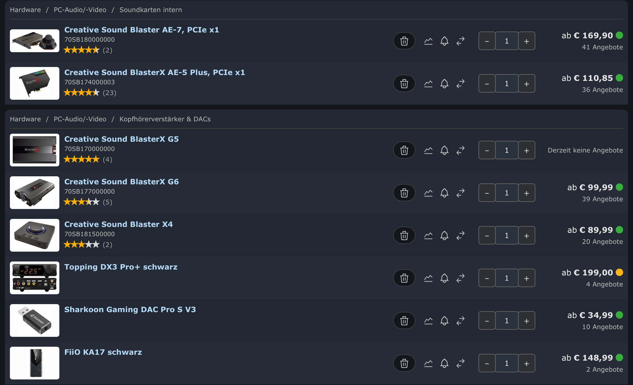

Welche der Soundkarten bietet den potentiell das beste Preis-/Leistungsverhältnis mit Reserven, um einen 250 Ohm-KH auszureizen ?
Muss sagen, dass ich nicht genug Überblick habe, um das zu erkennen (s. Bild).
Vor allem, wenn man auf G6 und AE-5 guckt, was mag besser performen (intern vs extern) ?
