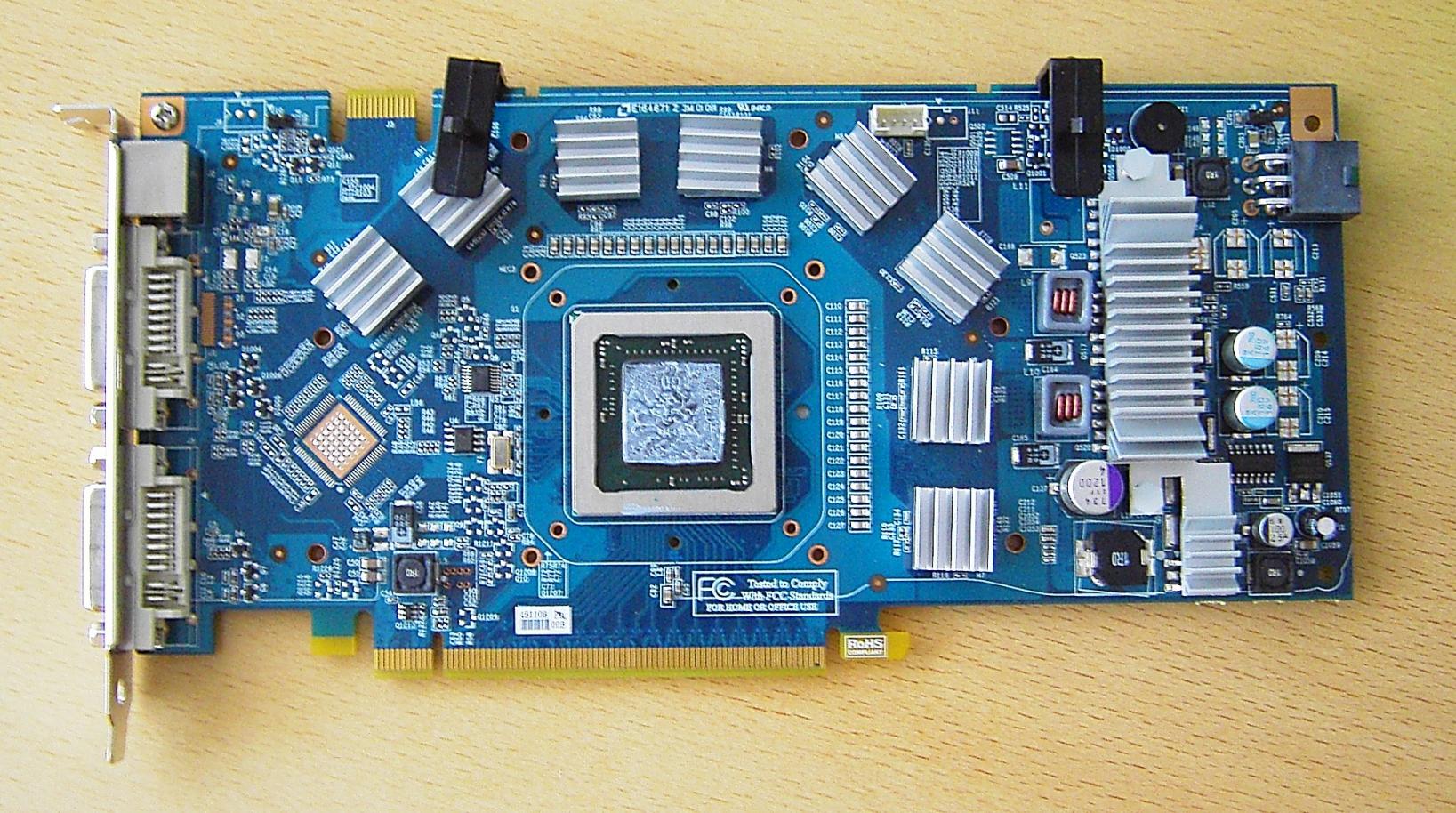

Bleibt nur noch zu klären: Wo finde ich denn die Spannungswandler auf meiner Grafikkarte
(siehe Anhang)? :D

Das dürften die kleinen Spulen, die links vom rot umrahmten Kühlkörper sitzen, die da fiepen.
Uhu Plus ist besser als Heißkleber, weil er sich besser in der Spule verteilt.
Den normalen Uhu Plus 2 Komponentenkleber nehmen, keinen schnelltrocknenten, der muß Zeit haben zum reinlaufen. Dann 24 Std. aushärten lassen.
ah, hab' hier ein Bild einer 8800GT gefunden; SO sieht das also unter den Kühlkörpern aus!

Stellt sich nur noch die Frage, ob's wirklich die Spannungswandler sind, die das Geräusch verursachen, oder doch die Spulen, wie alfbaer meint.
