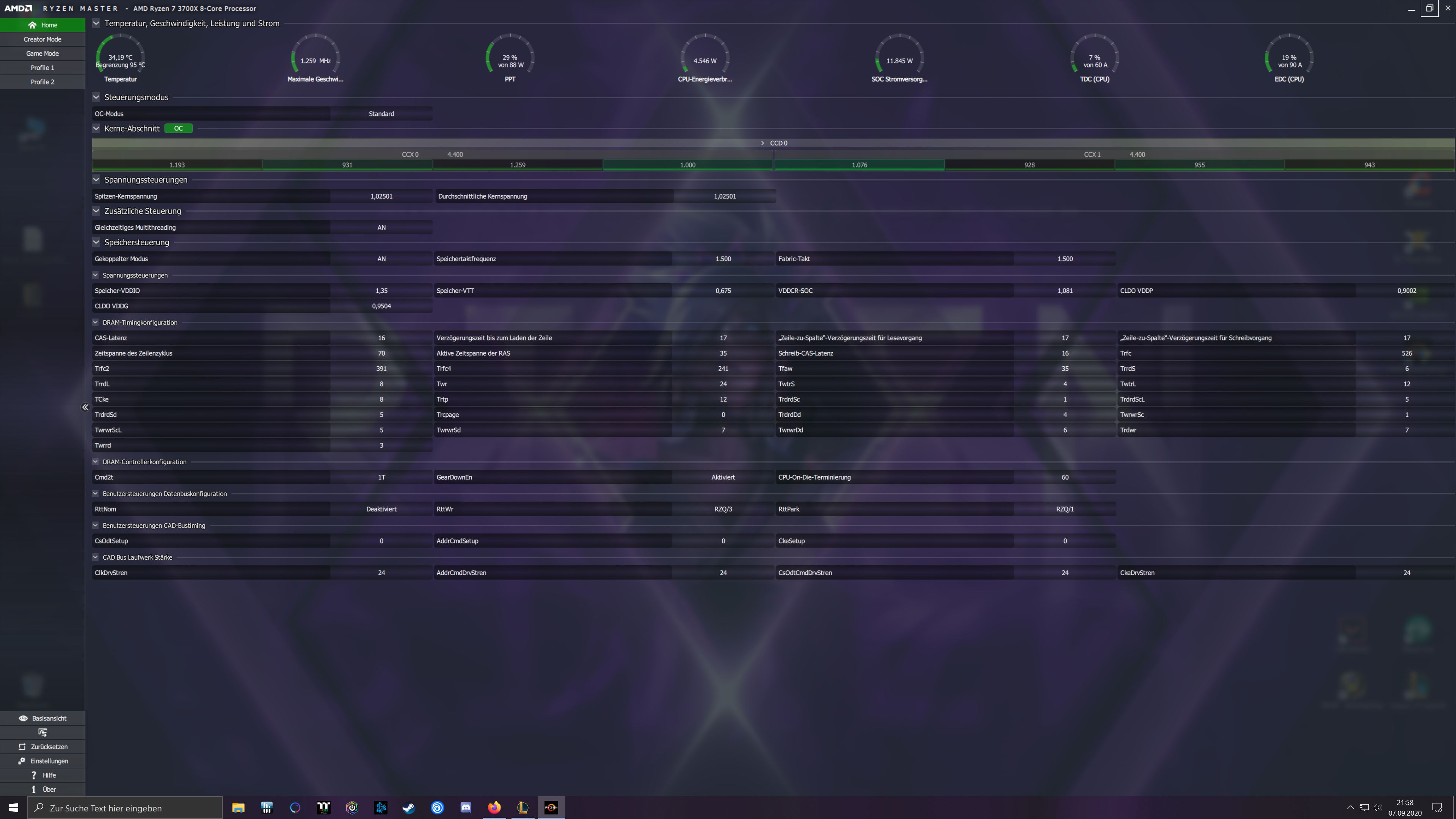

Falls jemand ein RyzenMaster Screen braucht und erkennen kann ob hier eventuell etwas vorliegt, hänge ich diesen mal einfach an.
