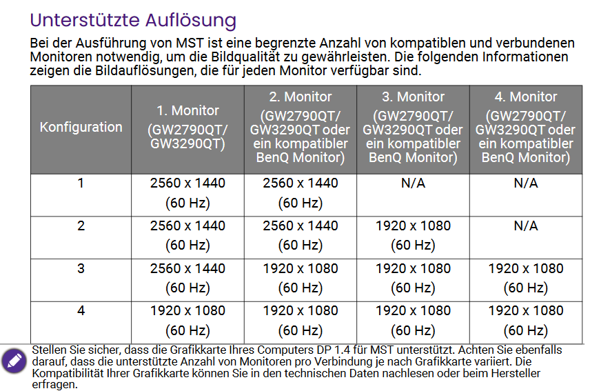

ich überlege, mir zwei Monitore (BenQ GW2790QT) zu kaufen, die ich dann miteinander verbinden möchte.
Den ersten schließe ich also an den Desktop-PC an, und verbinde dann die Monitore mit DP.
Die Monitore unterstützen jeweils 2560x1440 und 75 HZ.
Mir ist es wichtig, dass beide Monitore dann auch auf 75 Hz laufen, da ich schon einen Unterschied zwischen 75 Hz und 60 Hz merke (nicht sehr groß, aber er ist da).
Im Handbuch von BenQ habe ich jetzt folgendes gefunden (s.u.).
Bedeutet dies nun, dass beide nur maximal 60 Hz wiedergeben wenn sie miteinander verbunden sind, oder wie ist das zu verstehen?
Welche Anschlüsse hat dein Desktop-PC denn? Gegebenenfalls nimmst du einfach zwei DP Kabel und verbindest beide Monitore direkt mit dem PC, fertig.
So wäre die Tabelle zu verstehen. Ich würde aber wetten die ist falsch.
DP ist Refreshrate und Auflösung grad egal. Was wichtig ist, ist die DP Bandbreite die du hast. Also was das Minimum von deiner GPU und dem MST-Hub im Monitor ist. So viel Bandbreite hast du zur Verfügung.
Der Tabelle nach läuft der Monitor mit HBR2. Das iwrd so ziemlich jede GPU die MST kann auch können.
Und dann wie viel Bandbreite brauchen die Monitore bei 75Hz. Das kann ziemlich individuell sein, auch wenn es typischerweise einem bestimmtem Standard folgt. Danach würde ein Monitore ca. 42% der Bandbreite verbrauchen. Und 2 auf 75Hz und 8 Bit sollte kein Problem. Benq scheint keine Tabelle zu haben, woraus man die Bandbreitenbedarf der Monitore für die diversen Auflösungen lesen kann. Das müsste man dann aus den EDID-Daten auslesen.
Würde der Monitor einen gaaanz alten Standard nutzen (sehr unwahrscheinlich), dann läge die Bandbreite pro Monitor bei 55%, wovon 2 natürlich nicht mehr passen würden.
