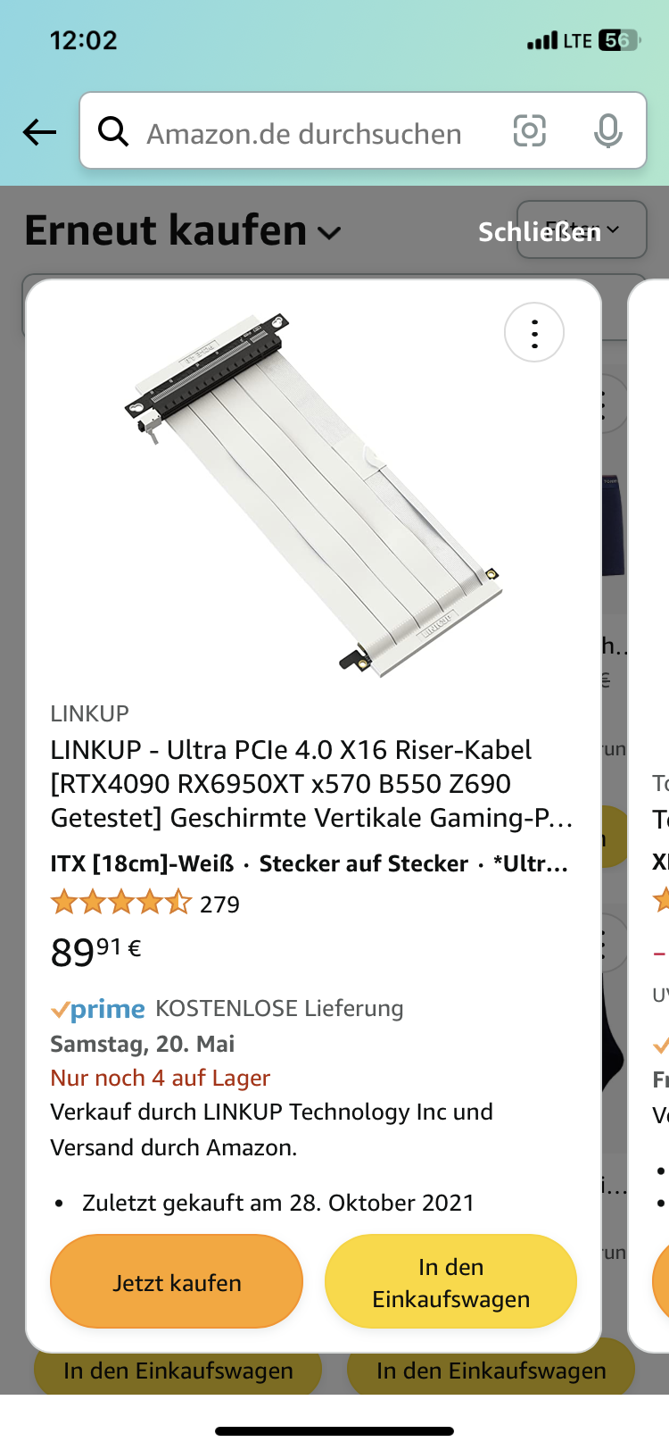

Habe im H1 seit kurzem ein 28cm Linkup PCIe 4.0 Riserkabel. Funktioniert 1A. Sogar messbar bei niedrigen Auflösungen mit hohen FPS.
el osito schrieb:
Warum sollte das nicht möglich sein?
Ich meinte mit dem mitgelieferten Kabel.
Kannst du das Linkup PCIe4.0 Kabel also empfehlen?
Sind die Probleme mit den Temperaturen über 55° gelöst mit den neuen Versionen?

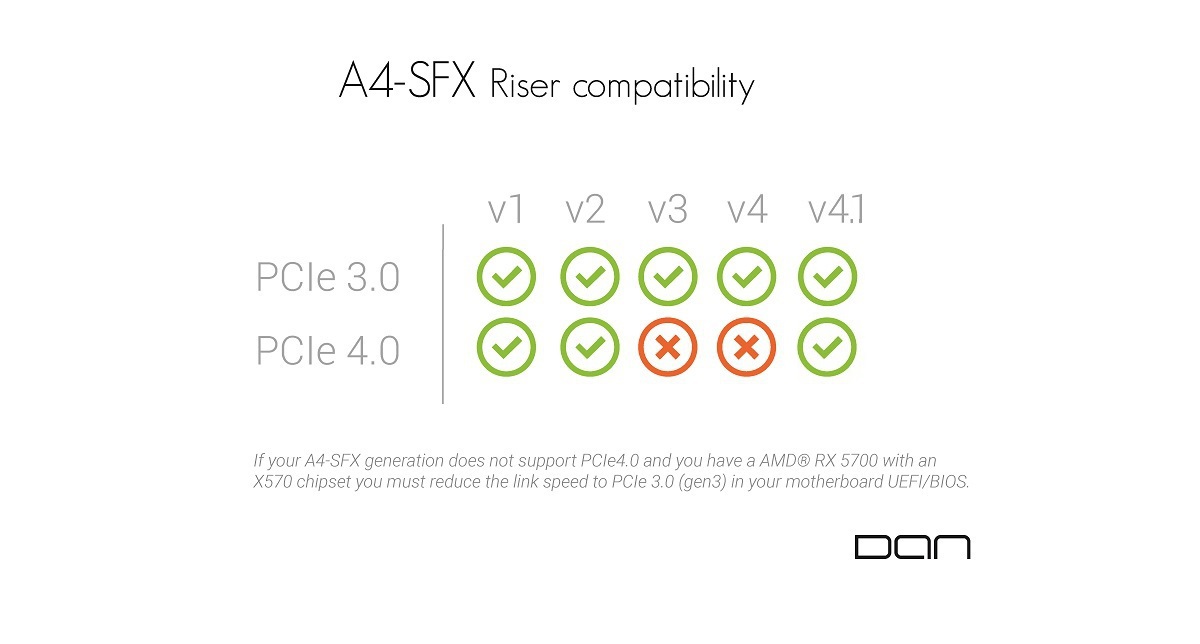

Die 3M Seite hat einen Sachstand von ca. 2011 als das Kabel erschienen ist. Damals gab es nicht einmal PCIe gen4.
Es gibt ein paar alte 3M Publikationen in denen steht das Kabel wurde schon damals für PCIe gen4 entwickelt inkl. Laborergebnisse die 25Gbit pro Lane zeigen. (Gen4 braucht 16Gbit pro Lane)
Die auf der 3M angegebenen 8Gbit ist eine angabe Pro Lane also 16x 8Gbit.
Wie div. Test meines Gehäuses zeigen schafft das 3M PCIe gen4.0.
3M hat allerdings bis heute seine Seiten nie angepasst.
Nice to Know: Auf der Computex als das erste PCIe gen4 Geräte gezeigt wurde hing dies an nem 3M Riser.
Achja, mit Riser verhält es sich anders. Wird gen4 aktiviert im UEFI und das Riser ist nur ein gen3 Riser (sprich die Schirmung und Dämpfung reicht nicht für gen4) dann hat man nicht weniger Leistung, sondern 0 Leistung weil es durchweg Abstürtze gibt. Gen4 ist da sehr empfindlich.
Die vermeindlichen gen4 Riser bei Amazon funktionieren zwar in den meisten Gehäuse nicht aber im A4 wo es höheren Temperaturen ausgesetzt es. Die Temperaturen verändern den Widerstand im Kabel. Ich arbeite aber mit dem Hersteller dieser Kabel nun schon in der 3. Revision an den Kabel und läuft es auch bei denen.
Hatte auch erst Bedenken, weil das Kabel im H1 durch einen engen Kanal zwischen einer ungekühlten 950pro und der heißen Backplate der 6800XT muss. Also 50°C plus sind dort bestimmt gegeben. Dennoch keine Einbußen ersichtlich. Das Linkup Ultra 2020 soll besser abgeschirmt sein.
