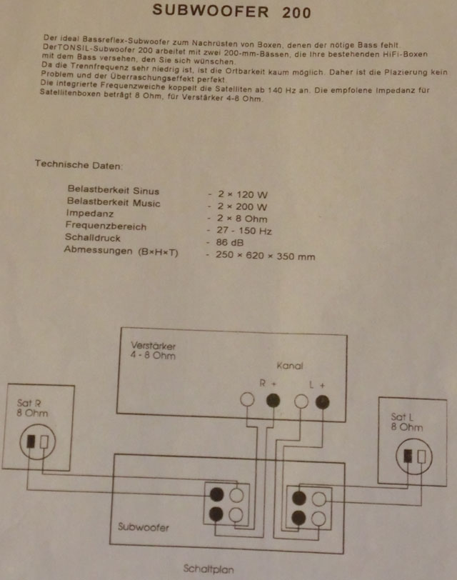

ich besitze diesen Subwoofer (siehe Bild) und frage mich, ob ich diesen an meinen Receiver von einem PC-Surround-Set anschließen kann:

Mache ich den Verstärker also kaputt, wenn ich den großen Subwoofer da anschließen würde? Wenn nicht: Könnte ich den Verstärker dann auch direkt anschließen - also nicht wie im Schaltplan beschrieben, dass ich den linken und den rechten Lautsprecher am Woofer anschließe und dann so über den Verstärker gehe?

wenns eh rum steht, dann schlies es doch einfach nach oben geprostetem bild an.
der Subwoofer wird einfach parallel zu den FRONT Kanälen angeschlossen.
Intern ist eine Frequenzweiche die bei 150Hz trennt.
aus mehr besteht das ding ja nicht.
wenn du noch weitere Kanäle frei hast und da auch das Sobwoofer Signal anliegt, dann kannst du ihn natürlich auch an diese anschließen.
Also ich habe das Teil jetzt einfach mal angeschlossen und muss sagen, dass es sich gelohnt hat... ein Unterschied wie Tag und Nacht. Also anscheinend hat der kleine Receiver genügend Leistung. Und bis jetzt ist auch nix durchgebrannt :-) Habe es jetzt mit einem Kabel angeschlossen, der Schaltplan sieht aber zwei vor... weiß jetzt nicht ob das Teil nur halb in Betrieb ist, klingt aber auf jeden Fall sehr gut. Vielleicht kann ich die anderen Anschlüsse ja noch brücken...
