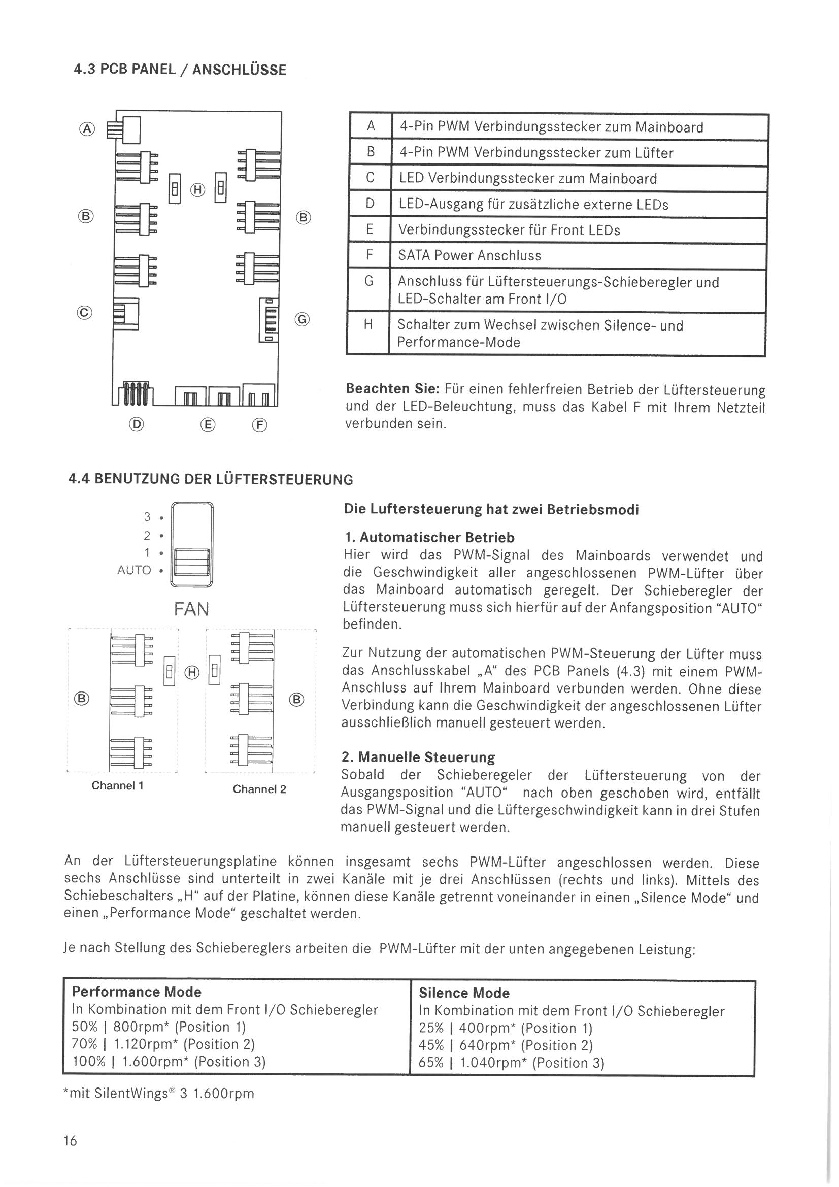

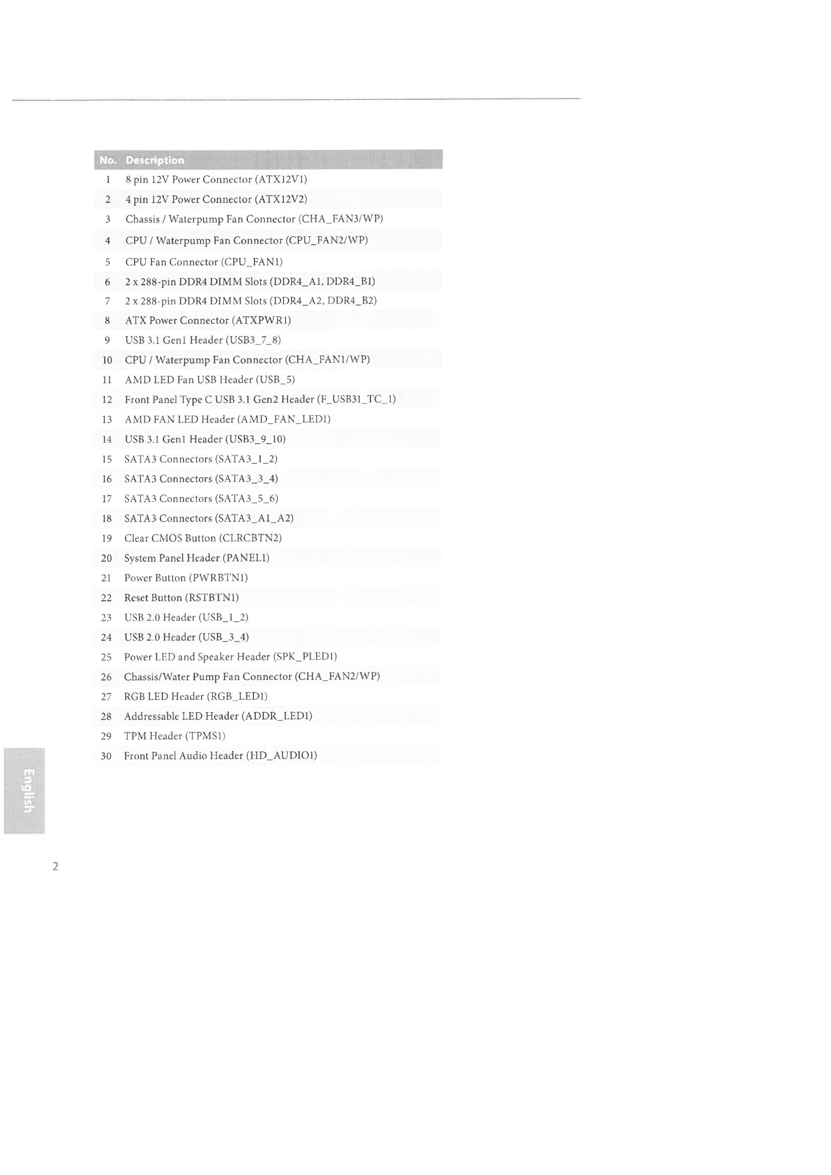

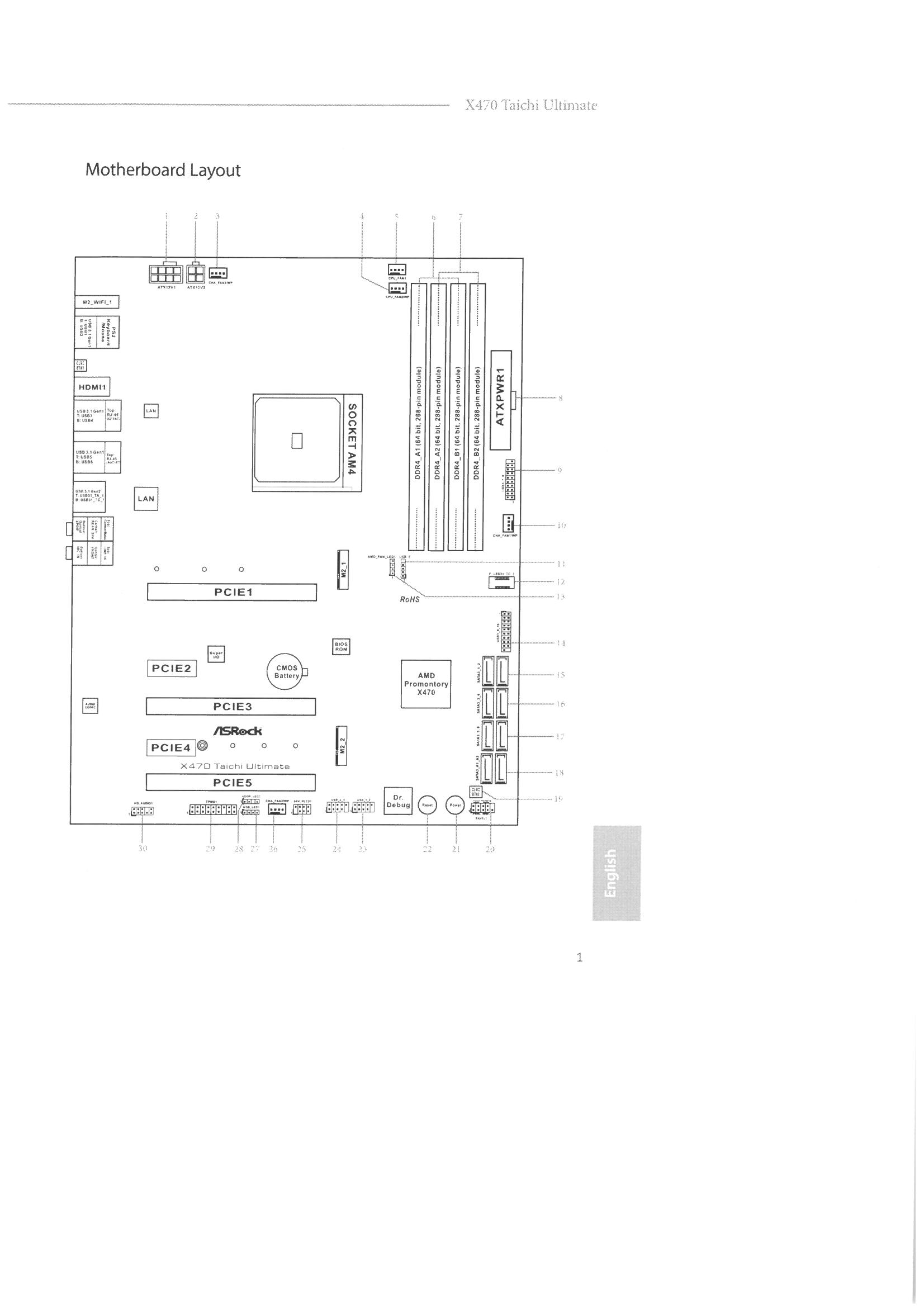

Ich weiß partou nicht, wo ich folgendes an mein Mainboard anschließen soll:
4-Pin PWM Verbindungsstecker zum Mainboard => an welchen Anschluss muss ich da beim X470 Taichi gehen? Es gibt einige, wo dieser drauf passt, ich weiß jedoch nicht welcher der richtige ist oder ist das tendenziell egal? (ich ladt mal ein Bild der Anschlüsse die auf dem Mainboard sind hoch). Muss ich im Bios noch irgendwas umstellen?
Auch weiß ich nicht, wo genau der LED-Verbindungsstecker zum Mainboard muss.
Es wäre toll wenn mir jemand helfen könnte. Hab einfach Angst was falsch zu machen - ist ja schon viel Geld was man da ausgibt.

Bei dem PWM Header ist es im Prinzip egal wo du diesen anschließt. Einfach einen der Cha_Fan Anschlüsse nutzen. Wichtig wäre nur das du den Header im BIOS auf PWM setzt. Hier wird das PWM Signal dann verteilt.
Zum RGB Anschließen wäre dein PORT 27 gedacht. Achte hier bitte nur genau auf die Ausrichtung des Steckers.
Die Bezeichnung ist auf den Stecker geprägt.
VG
Marco
