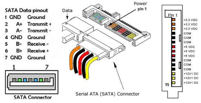

Wenn die Gegenseite (sprich das Ladepad) 12 Volt verlangt, dann bekommt sie mit so einem Adapter keine Spannung, da der SATA-Power-Adapter nur Ground/Com und 5 Volt hat.
Sie Pinout:
Wie wird denn der Charger mit Energie versorgt?
Wenn du diese einfach gegen eine unabhänge Stromversorgung ersetzt, sollte es gehen...
Edit:
Laut Handbuch (Seite 39) wird der Charger per SATA-Stromkabel mit Strömlingen versorgt.
Für genauere Infos müsste man mal genauer nachgucken bzw. das Ding mal ausbauen und ggf. öffnen um zu sehen, ob die dort die 5V oder die 12V anzapfen.
Ich denke bei 15W Ladeleistung nutzen die wohl eher die 12V.
Jedenfalls könnte man dort ein externes Netzteil mit der passenden Spannung (und ausreichend Leistung) anstecken und dann würde es auch im ausgeschaltetem Zustand funktionieren...
