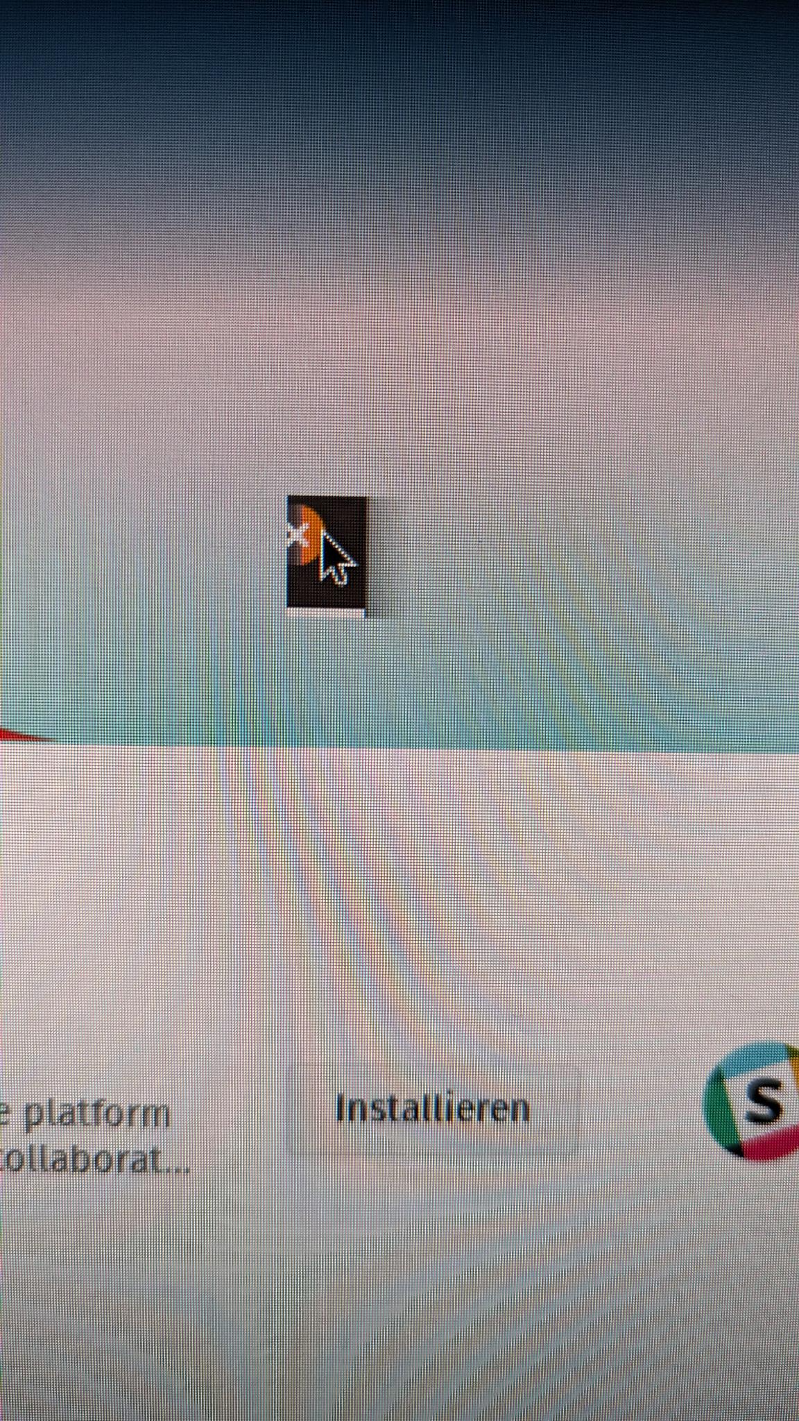

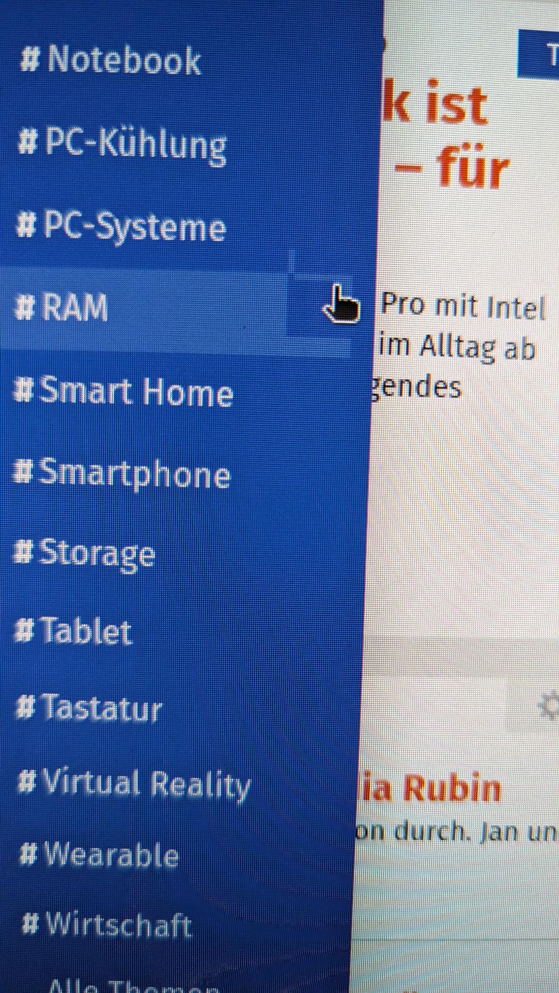

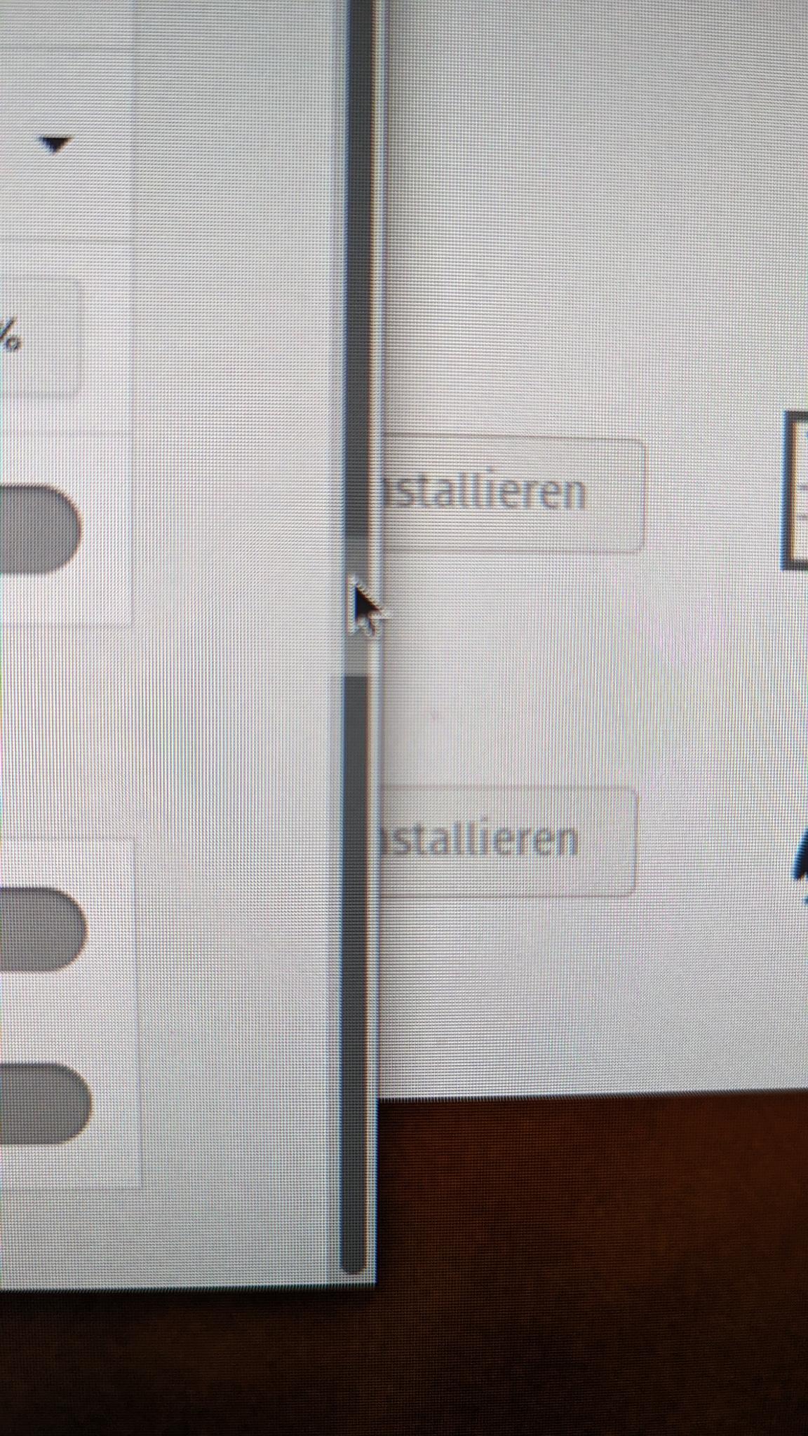

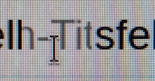

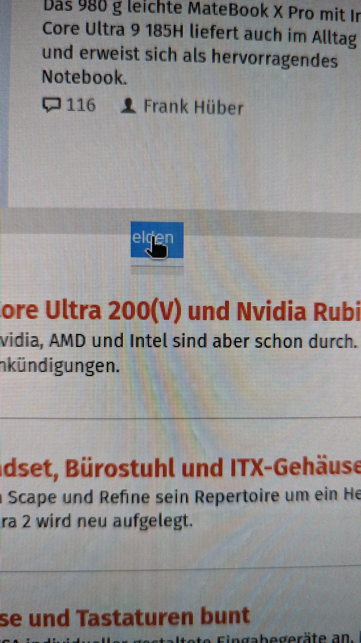

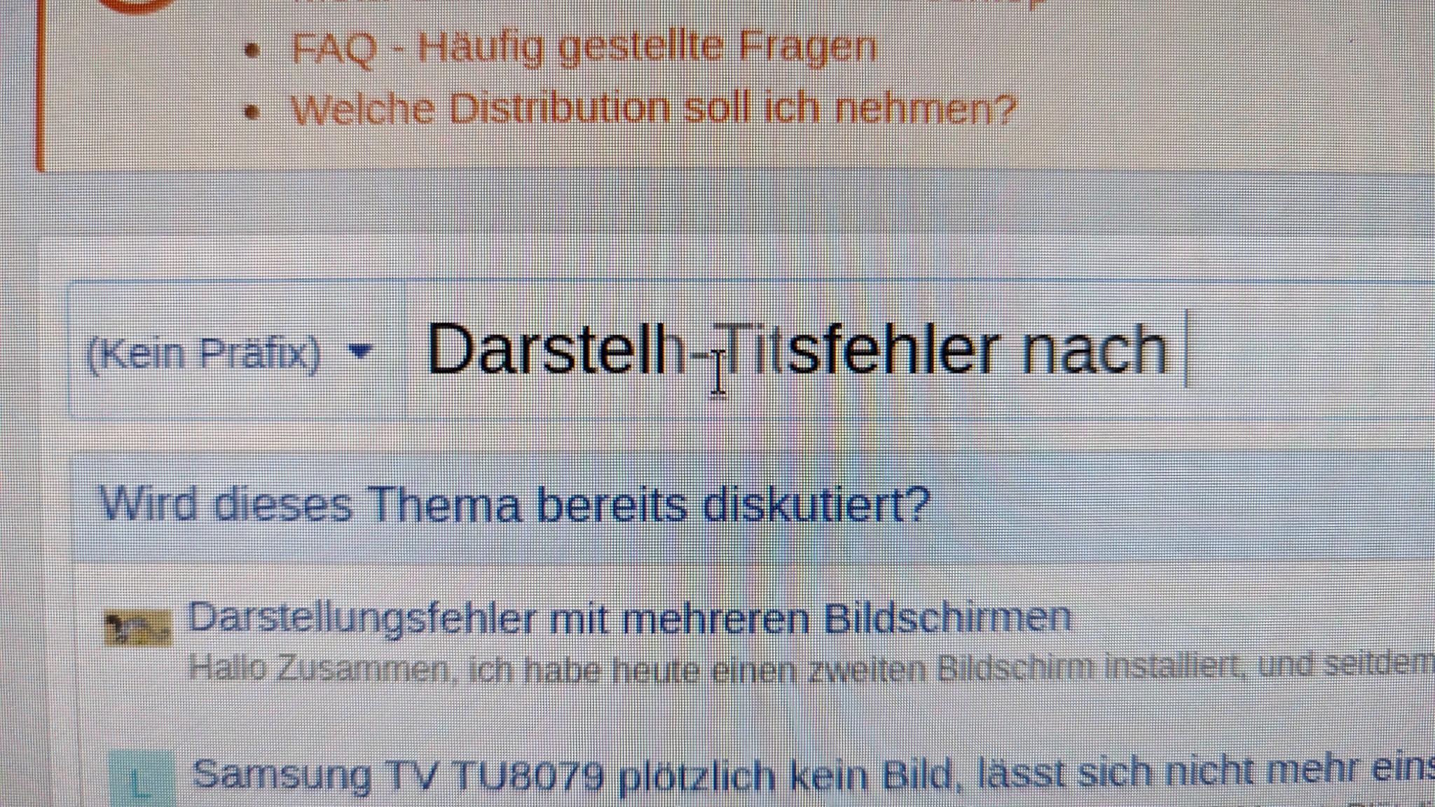

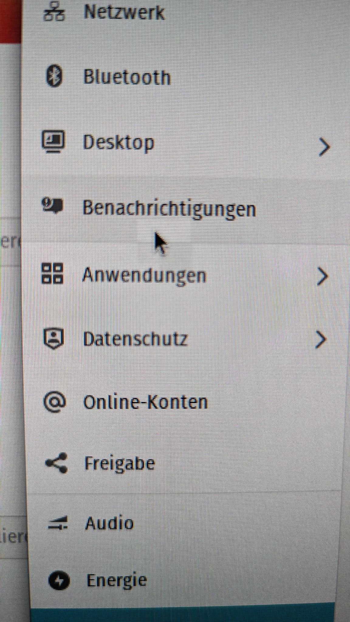

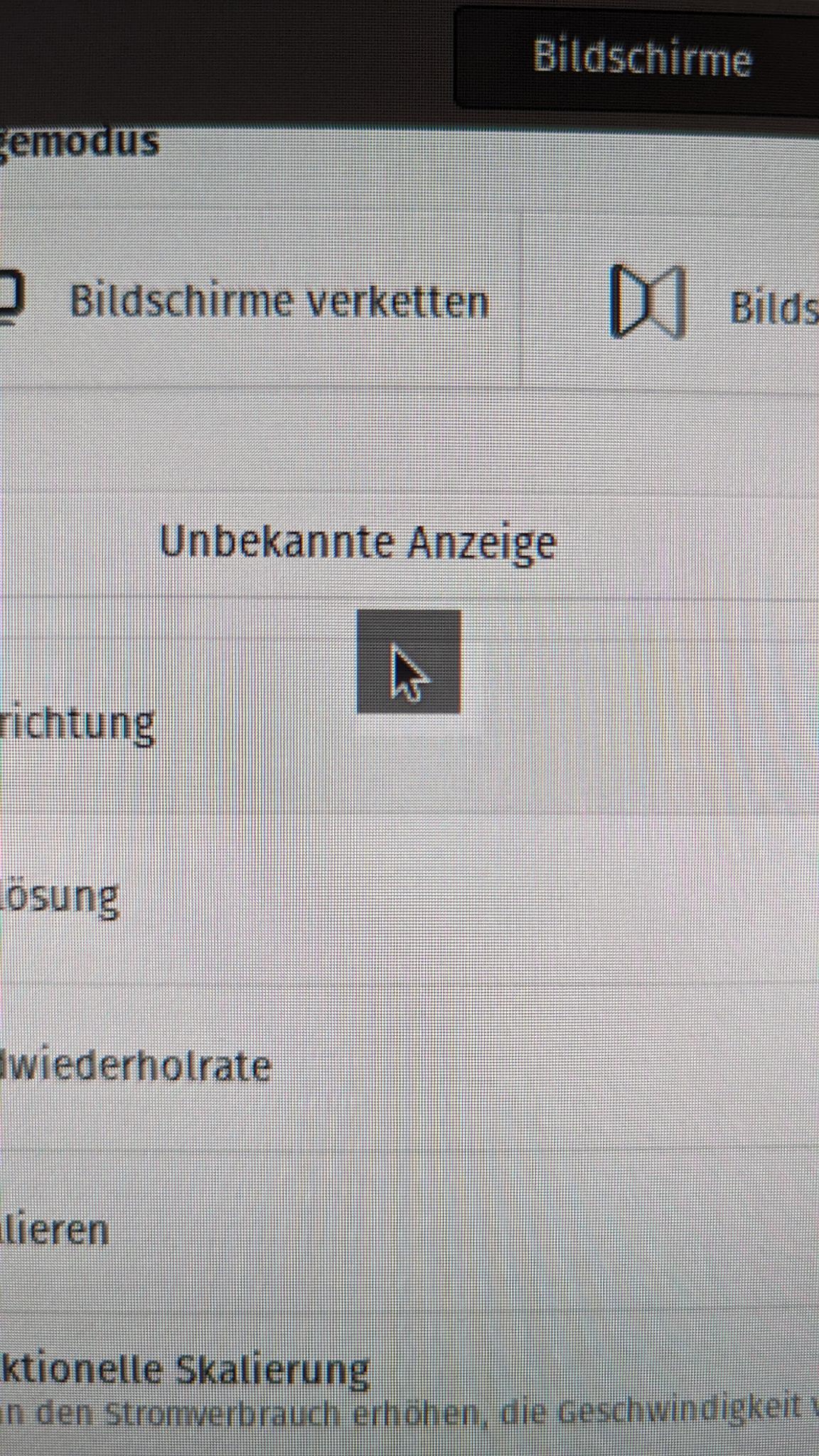

ich habe erfolgreich von Windows zu Linux gewechselt und habe seit Anfang ein Problem, welches mich vor ein Rätsel stellt.
Und zwar: Nachdem der Bildschirm automatisch nach Inaktivität abgeschaltet wurde und ich an den Rechner gehe, kriege ich Darstellungsfehler. Aber nur dann, wenn der Rechner normal bootet, dann kann ich bis jetzt ewig arbeiten ohne dieses Phänomen, deswegen vermute ich hier einen Zusammenhang. Wichtig zu erwähnen wäre noch, dass ich das nicht screenshotten kann. Sobald ich das versuche (mit Flameshot), verschwindet dieser Darstellungsfehler sofort, deswegen musste ich die Bilder leider abfotografieren.
Folgende Fakten:
OS: Pop!_Os 22.04 LTS
GNOME: 42.9 (X11 window manager)
MoBo: B450 GAMING PLUS (MSI MS-7B86)
CPU: AMD Ryzen 7 3700X
GPU: NVIDIA RTX2070 SUPER (TU104)
Treiberversion: 550.67
Monitor: LG UltraWide 49WQ95X-W
Kommt das jemandem bekannt vor?
Grüße,
Xiao
EDIT: Der Fehler tritt nur um den Mauszeiger herum auf. Teilweise verschwindet der Mauszeiger komplett oder er flackert, während man nichts macht oder ihn bewegt. Nach eine Reboot ist alles wieder Paletti.
