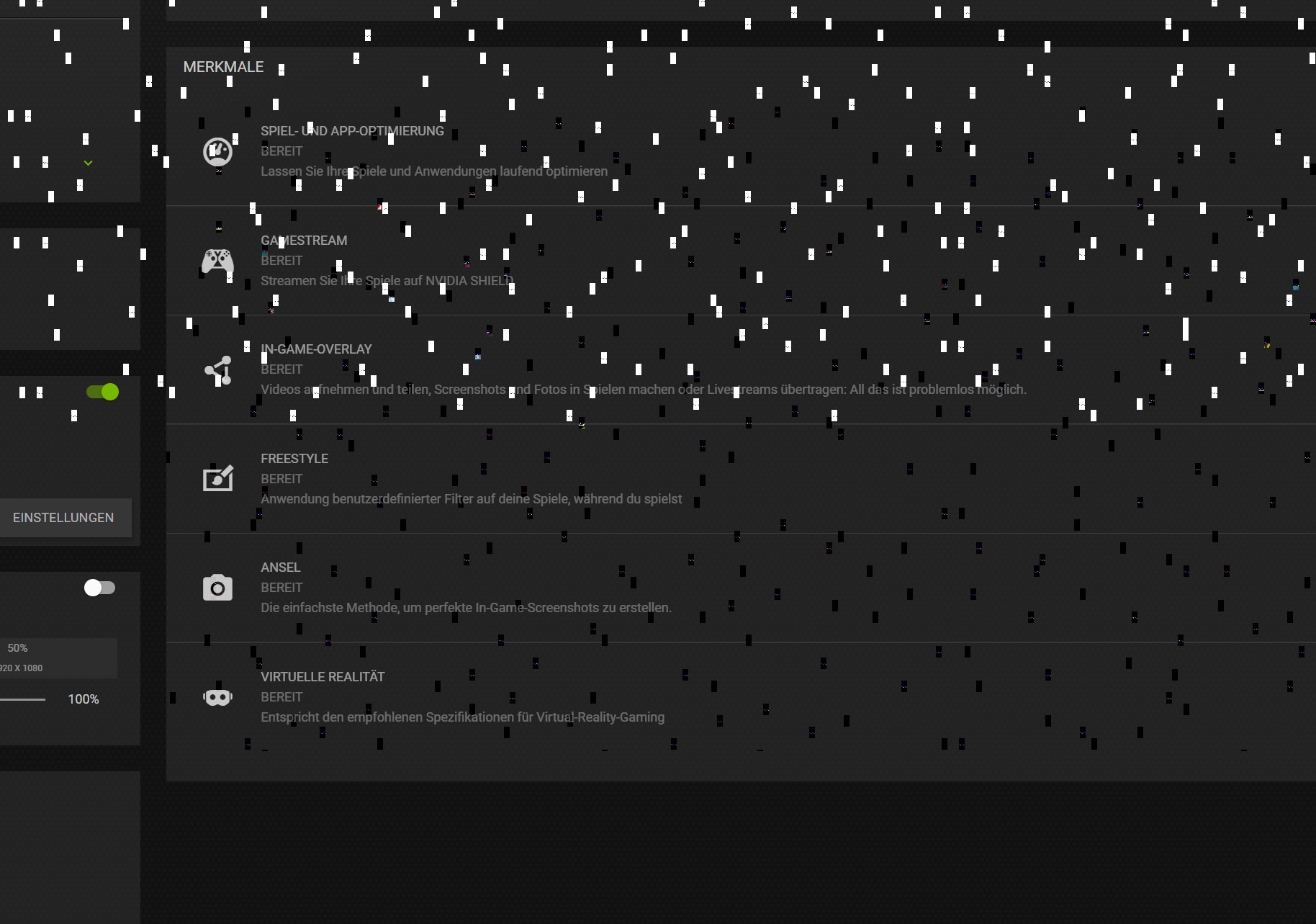

Die Darstellungsfehler tauchen auf auf beiden Bildschirmen auf, jedoch vermehrt auf dem 4k Monitor.
Sobald ich die Seite refreshe bzw. das Fenster bewege kommt es zu einer Änderung/ Verschwinden bei den Fehlern

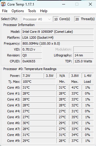

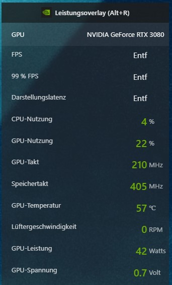

Die Bilder von den Temperaturen sind im Office bzw. Chrome betrieb beim schreiben dieses Beitrags.
Wäre ein typischer VRAM Defekt.
Wenn es auf beiden Monitoren auftritt, ist wahrscheinlich, so wie cartridge_case schreibt, der VRAM der Karte hinüber.
