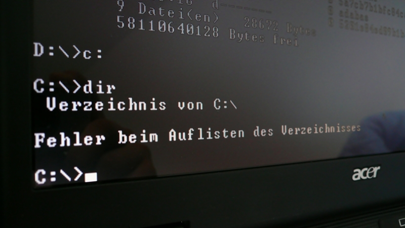

Ok so doof bin ich nun auch wieder nicht aber bei diesem Problem bootet der Rechner nicht da er meint dass die Datei fehlt oder beschädigt ist.

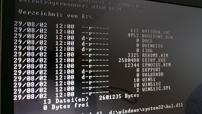

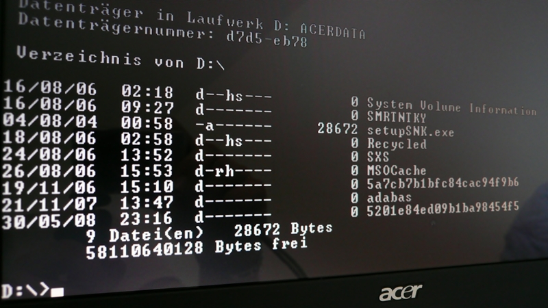

@tempomat
ich glaube die Systempartition trägt den Buchstaben D: und E: ist glaube ich das Laufwerk.
Das Problem jetzt: Jedesmal kommt "Zugriff Verweigert" :mad:
Ich habe Copy E: zu D: probiert = Zugriff Verweigert
" " Copy D: zu E: " = Zugriff Verweigert
Das will nicht klappen -.-

hmm also E: scheint deine CD zu sein da hast du recht, es scheint als wäre die festplatte in 2 partitionen (2 teile) aufgeteilt (daher ist c: und d: vergeben). die 2. partition scheint eine recovery o.ä. zu sein, da ich da keine windows struktur erkennen kann.
da du nun bei "dir" von laufwerk C: einen fehler kriegst vermute ich eine defekte partition oder evtl. sogar einen defekt der festplatte, daher würde ich als erstes die festplatte mit einem hersteller-tool testen ob diese ok ist. dafür nimmt man z.B. ultimatebootcd da sind die meisten diagnose programme für viele festplattenhersteller drauf (siehe ultimatebootcd.com - vorausgesetzt du hast noch einen anderen rechner auf dem du die bootcd brennen kannst).
falls die festplatte nach dem test ok ist, wirds etwas komplizierter die partition noch zu retten... ich vermute du wirst um eine neuinstallation nicht herum kommen. falls du noch wichtige daten auf der platte hast würde ich die platte an einem pc o.ä. anschließen und die daten versuchen dort zu retten, dann erst wieder in laptop und versuchen was wiederherzustellen...
