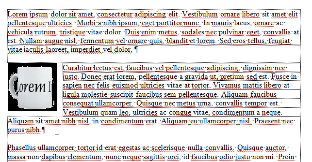

Also, ich gehe davon aus, dass du am Anfang eines Absatzes eine Grafik einfügen willst und diese nicht an der Stelle bleibt, wo sie hin gehört, wenn du im vorherigen Text Änderungen vornimmst. Und der Text soll die Grafik umfließen, wie in der Abbildung im Anhang gezeigt.
Ich habe eingestellt, dass die Grafik mit dem Text in einer Zeile sein soll. [..]
Ich denke, da solltest du ansetzen:
Nach dem Einfügen beginnt der Text ja in der letzten Zeile der Grafik. -> Rechtsklick auf die Grafik, Textumbruch | passend und das war's auch schon.
