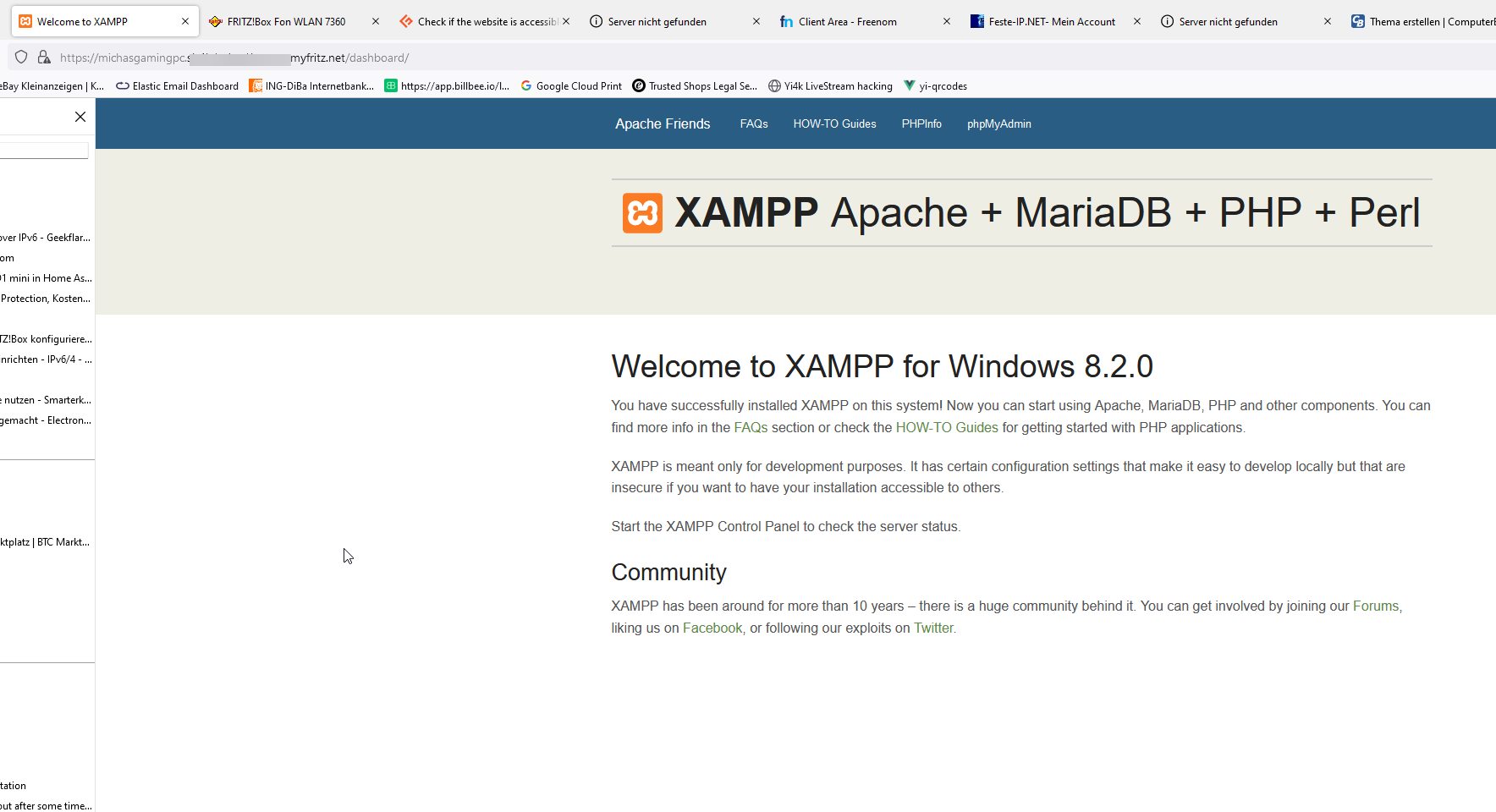

Wenn ich nun von einem ipv6 fähigen Gerät aus die Seite aufrufe scheint es auch zu funktionieren:
https://i.imgur.com/sYGMnww.png

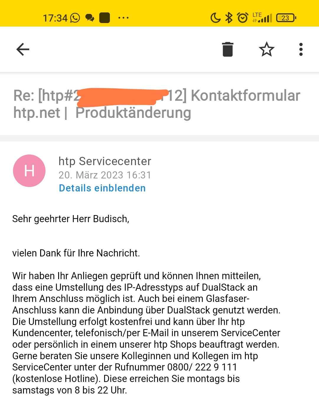

Evtl sollte man ersteinmal seine Email prüfen bevor man jammert...... xDDDD
Ok hat sich das Thema für mich erledigt. Aber das mit dem Tunneln werde ich dennoch einmal testen.

Das Thema kann für mich auch gerne geschlossen werden. Denn ich habe gestern Abend noch fast in Echtzeit wärend eines Telefonats mit einem Mitarbeiter einen Dual Stack Anschluss bekommen ohne Mehrkosten. ✌️✌️✌️😁
