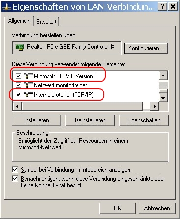

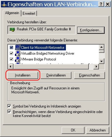

Protokoll installieren versucht ?
Ja. Habe da als Auswahl microsoftt tcp/ip version 6, netzwerkmonotortreiber, nw link ipx/spx/netbios kompatibles transportprotokoll. Habe das erste genommen. Hat aber nichts geaendert.

Taucht das v4 Protokoll in den Adaptereigenschaften auf ?
Wenn ja, was sagt "ipconfig /all" ?
