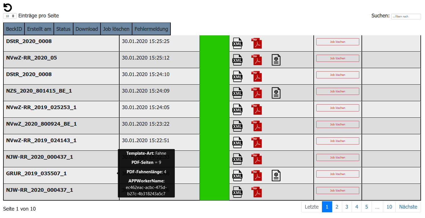

Ich habe ein DataTable mit Bootstrap 4. Auf bestimmte Elemente habe ich ein Tooltip gesetzt:
Dieses Bootstrap Tooltip funktioniert ab Eintrag 11 nicht mehr. Tooltip ist immer noch da, aber nicht als Bootstrap, sondern Standart. Es ist egal ob ich auf Seite 2 wechsle oder mehr Einträge pro Seite einstelle; ab dem 11 Eintrag geht es nicht mehr...

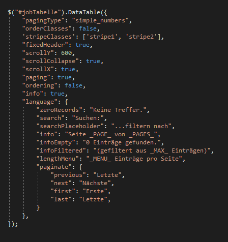

Und das hier ist mein DataTable JS:

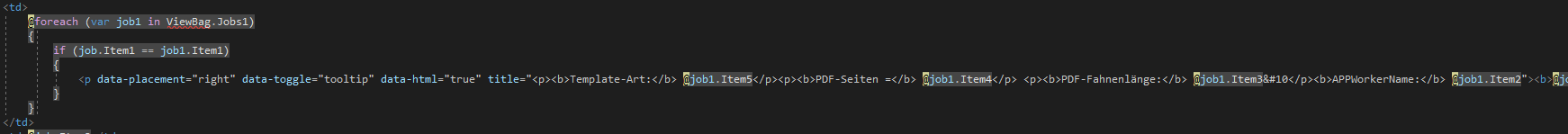

Es ist so, dass ich keine stumpfe html-Tabelle geschrieben habe. Jede Zeile wird aus einer Datenbank generiert. Also habe ich im html eine foreach schleife mit einem td. Auf den Inhalt des td lege ich bootstrap 4:

Danke für deine Hilfe! Jetzt läuft alles wunderbar. Aber, wenn ich NUR das draw-Event hinzufüge, dann ist genau das Gegenteil der Fall. Bei dem ersten Laden der Seite werden keine Bootstrap Tooltips angezeigt. Sondern erst wenn ich eben einmal das "paging" benutze und die Tabelle neu lade. Deshalb habe ich, wie unten gezeigt, das draw-Event hinzugefügt und die alte Initialisierung des Tooltips behalten. Diese sorgt dafür dass es auch beim ersten Laden der Seite funktioniert! ;)
Javascript:
 var table = $("#jobTabelle").DataTable({
            "pagingType": "simple_numbers",
            "orderClasses": false,
            'stripeClasses': ['stripe1', 'stripe2'],
            "fixedHeader": true,
            "scrollY": 600,
            "scrollCollapse": true,
            "scrollX": true,
            "paging": true,
            "ordering": false,
            "info": true,
            "language": {
                "zeroRecords": "Keine Treffer.",
                "search": "Suchen:",
                "searchPlaceholder": "...filtern nach",
                "info": "Seite _PAGE_ von _PAGES_",
                "infoEmpty": "0 Einträge gefunden.",
                "infoFiltered": "(gefiltert aus _MAX_ Einträgen)",
                "lengthMenu": "_MENU_ Einträge pro Seite",
                "paginate": {
                    "previous": "Letzte",
                    "next": "Nächste",
                    "first": "Erste",
                    "last": "Letzte",
            table.on('draw', function () {
                $('[data-toggle="tooltip"]').tooltip({ container: 'body' });
        $(document).ready(function () {
