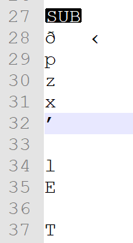

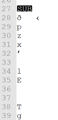

Moin,
ich probiere eine Anwendung in C++ zu schreiben, welche eine Datei Binär auslesen soll und diese dann wieder in einen anderen Ordner schreiben soll. Also kein DIREKTES kopieren, sondern erst auslesen und dann wie neue erstellen.
Nun kommt es zu folgenden Problem. Beim neu erstellen der Datei, ist mir aufgefallen, dass ganz selten einfach eine Leerzeile zu viel ausgelesen wurde und das kopierte Bild nicht dargestellt werden kann. Dies ist auf den beiden Bildern zu sehen welche ich angehängt habe. Ich glaube es ist meistens ein \r oder so zu viel eingeschrieben. Hat da jemand ne Idee, woran das liegen könnte?
Danke für eure Antworten!
Beim input verwendest du std::ifstream mit std::ios::binary
Das must du beim output auch so machen, sonst wird \n zu \r\n
Vielen Dank für diese Antwort! Das war mein erstes Problem. Es ging letzlich darum für einen Server eine Response Antwort zu schreiben und der zweite Fehler hat sich mittlerweile auch erledigt. Ich hatte ausversehens in der Response noch ein "\n" selbst mitgegeben.
