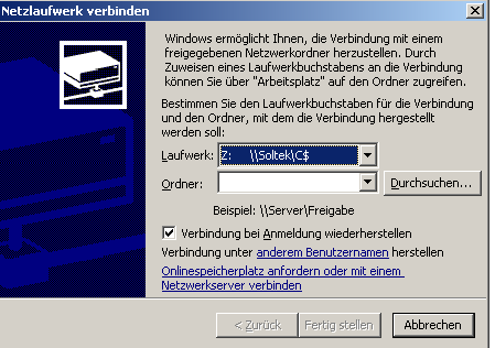

Du legst den Benutzer des 2.ten PCs mit Benutzernamen und Kennwort auf dem PC an, auf den zugegriffen werden soll. Diesen Benutzer mit Administartorrechten ausstatten, danach kannst Du auf alles zugreifen ohne Freigaben zu erstellen, indem Du die Laufwerke automatisch verbinden lässt, siehe Bild. Wer natürlich die Namen und Passwörter kennt, kann somit auch auf alles zugreifen.

Um dem TO eine brauchbare Antwort geben zu können, müßte man erstmal wissen, um welche XP-Variante es sich bei den beteiligten Rechnern überhaupt handelt. Geht es um ein XP Home-System als Zielrechner, dann sind alle Hinweise mit erweiterter Dateifreigabe und Einrichten von Benutzern ohnehin obsolet.

Sag ich doch. Dadurch ist alles, was hier im Thread bezüglich erweiterte Dateifreigabe und Benutzern gesagt wurde, Makulatur. XP Home kennt keinen benutzerauthentifizierten Netzwerkzugang und auch keine erweiterte Dateifreigabe. Auf die Freigaben kann eh jeder zugreifen. Entscheidend ist nur, was die Jeder-Sicherheitseinstellungen bei NTFS ermöglichen.
