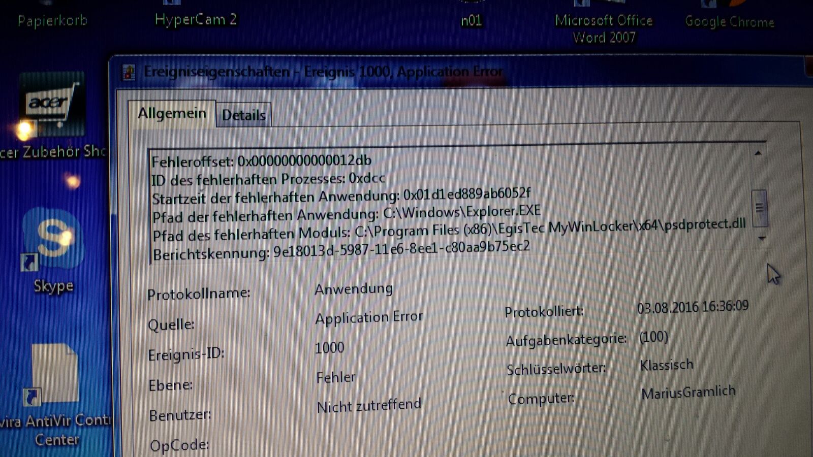

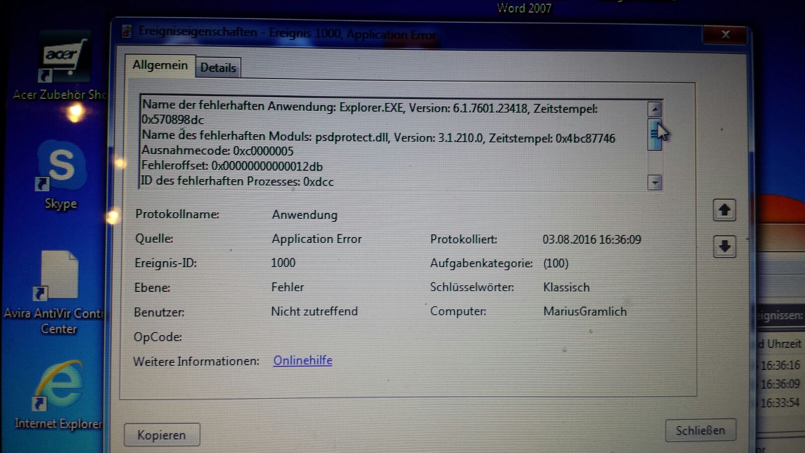

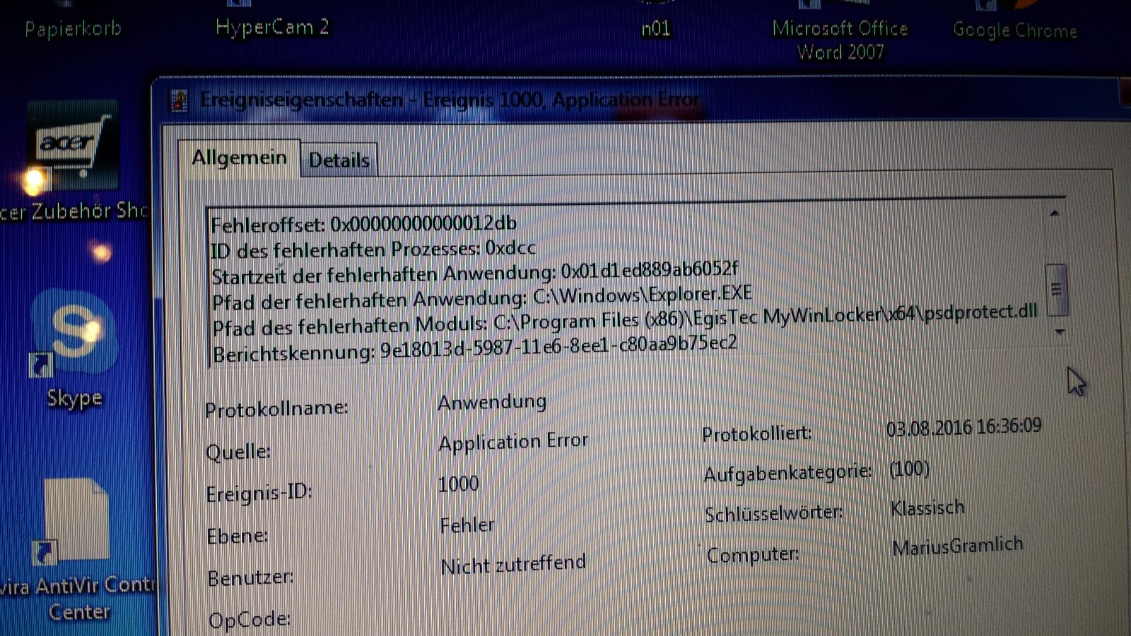

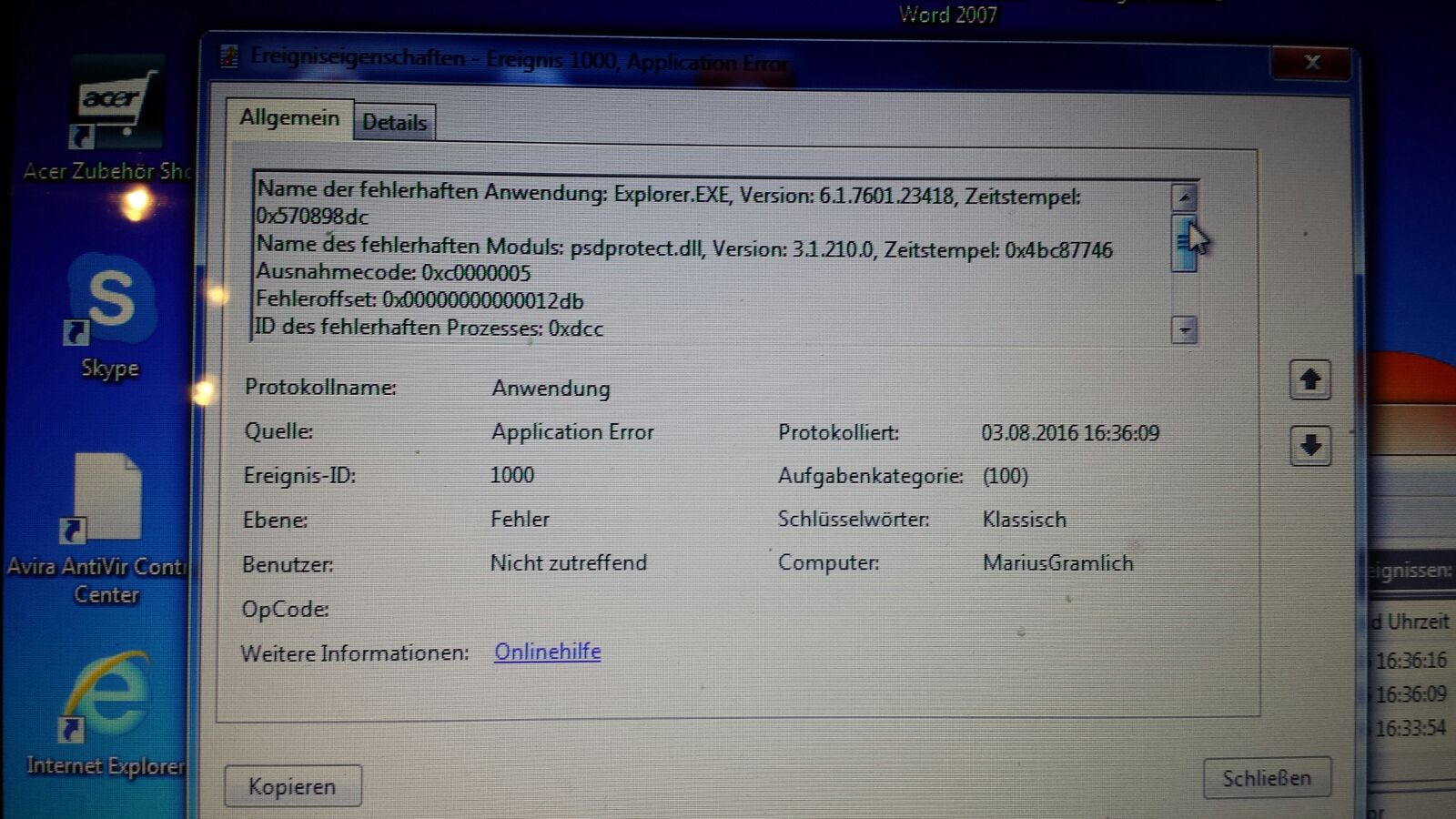

Hi,
das kommt beim Protokoll zum Vorschein..

Der erste Treffer bei Google sagt, deinstallieren von Winlocker würde helfen. Versuch das doch mal...
