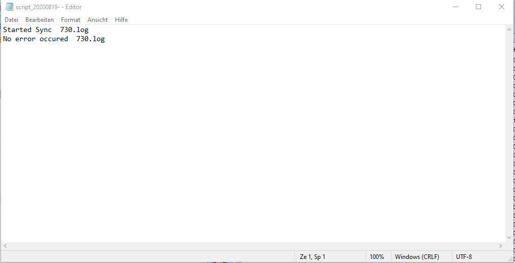

Hallo Tollertyp,
das Script macht was aber ich sehe nicht was. Es werden zwei Dateien erstellt, eine Rem und eine Set.
In beiden Dateien steht nichts drinn
Kannst du mal einen Screenshot posten von dem Inhalt der Batch-Datei? oO
Weil ich habe das Gefühl, dass bei dir jede Zeile mit einem > beginnt.
Danke,für deine hilfe. Ich habe die > entfernt. Jetzt wird eine Log erstellt aber sonst passiert nichts.

und woher kommen die Zeichen 730.log in die Logdatei? Mein Code schreibt das nicht...
Offensichtlich findet er bei dir keine Dateien. Warum, kann ich dir nicht sagen. Hast du das gesamte Script gepostet, das du ausgeführt hast?
wenn ich das Script von dir ausführe, schreibt er diese Log Datei (Screenshot). Ja das ist das komplette Script wie ich es als bat abgespeichert habe.
Sorry, dann kann ich nicht helfen.
Dieses Script bei mir gerade:
Code:
REM ... Hier dein Code ...
SET timestamp=%date:~-4%%date:~3,2%%date:~0,2%-%time:~0,2%%time:~3,2%
SET quelle=D:\Projekte\xmltest\source
SET ziel=D:\Projekte\xmltest\target
REM Hier geht es los....
REM ==================================================
SET LOGFILE=script_%timestamp%.log
echo Started Sync > %LOGFILE%
setlocal EnableDelayedExpansion
set SYNC_ERRORS=0
for /r %quelle% %%a in (*.xml) do (
  echo aktuelle Datei: %%a
    Set FILE=%%~nxa
    Set FILEWITHOUTEXT=%%~na
    Set SPLITABLE_NAME=!FILEWITHOUTEXT:_= !
     for %%t in (!SPLITABLE_NAME!) do set LASTTOKEN=%%t
    rem Verzeichnis anlegen, falls es noch nicht exisitert
     if not exist "%ziel%\!LASTTOKEN!\" (
         mkdir "%ziel%\!LASTTOKEN!"
     copy /Y %%a %ziel%\!LASTTOKEN!\!FILE! > nul
    if errorlevel 1 (
         rem Misserfolg loggen
        echo Error copying file "%%a" to "%ziel%\!LASTTOKEN!\!FILE!" >> %LOGFILE%
         set /a SYNC_ERRORS=!SYNC_ERRORS!+1
     ) else (
        rem Erfolg loggen
        echo Copied file "%%a" to "%ziel%\!LASTTOKEN!\!FILE!" >> %LOGFILE%
if !SYNC_ERRORS! gtr 0 (
    echo !SYNC_ERRORS! errors occured >> %LOGFILE%
     GOTO ERRCOPY
) else (
     echo No error occured >> %LOGFILE%
endlocal
REM Hier endet es....
:ERRCOPY
hat das gemacht:
Code:
Started Sync
Copied file "D:\Projekte\xmltest\source\Z_HYBRIS_ORDER-400023.xml" to "D:\Projekte\xmltest\target\ORDER-400023\Z_HYBRIS_ORDER-400023.xml"
Copied file "D:\Projekte\xmltest\source\Z_HYBRIS_ORDER-400036.xml" to "D:\Projekte\xmltest\target\ORDER-400036\Z_HYBRIS_ORDER-400036.xml"
Copied file "D:\Projekte\xmltest\source\Z_HYBRIS_ORDER-400039.xml" to "D:\Projekte\xmltest\target\ORDER-400039\Z_HYBRIS_ORDER-400039.xml"
Copied file "D:\Projekte\xmltest\source\Z_HYBRIS_ORDER-400048.xml" to "D:\Projekte\xmltest\target\ORDER-400048\Z_HYBRIS_ORDER-400048.xml"
Copied file "D:\Projekte\xmltest\source\Z_HYBRIS_ORDER-400099.xml" to "D:\Projekte\xmltest\target\ORDER-400099\Z_HYBRIS_ORDER-400099.xml"
No error occured
Ich möchte helfen, aber das ist nicht helfen, das ist ja schon umsetzen. Ein wenig eigenes Know-How und auch eine Form der Neugierde (selbst mal etwas am Script arbeiten) fehlt mir einfach auf deiner Seite.
Ich würde ja sagen, dass man damit anfangen sollte zu prüfen, warum es bei dir keine Dateien findet. Aber das sollte an deinem PC passieren.
