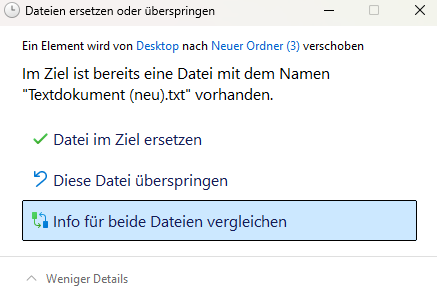

Ich möchte eine Datei in einen Ordner kopiere oder verschieben, der bereits eine Kopie dieser Datei enthält. Dann erhalte ich den üblichen Dialog, mit 3 Optionen:
  • Die vorhandene Datei ersetzen
  • Die zu kopierende Datei überspringen
  • Informationen für beide Dateien vergleichen
Letztere Option (Informationen für beide Dateien vergleichen) funktioniert bei mir nicht mehr, d.h. der nachfolgende Dialog, der die Dateien nebeneinander darstellt und man entscheiden kann was man machen möchte, erscheint nicht mehr.

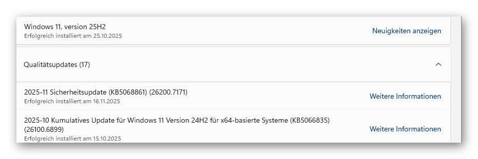

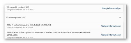

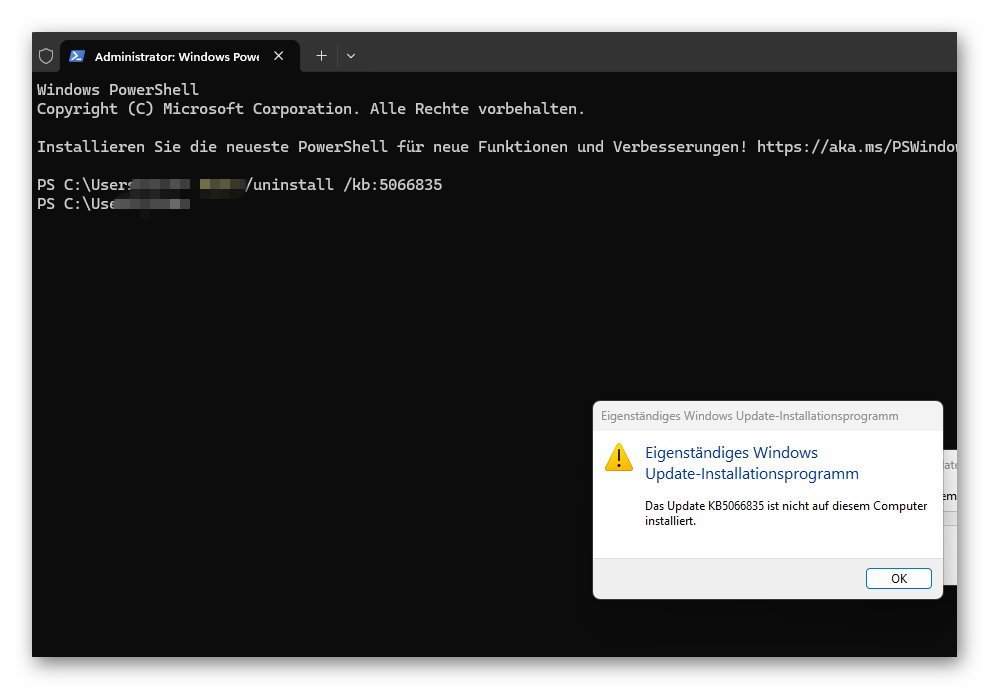

Ich habe ein Image von ein paar Wochen zurückgespielt.
Da steht Update KB5066835 im Updateverlauf. Aber es wird mir nicht zur Deinstallation angeboten.17h54m43s.jpg
