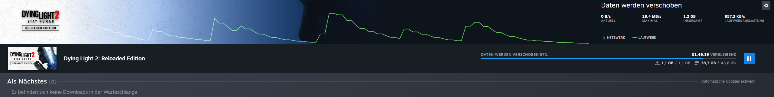

Dateien verschieben dauert ewig auf Steam
- Ersteller s!gMa2148

Was sagt https://crystalmark.info/en/software/crystaldiskinfo/ zur SSD?
Laut https://www.techpowerup.com/review/wd-blue-sn570-1-tb/17.html geht der schnell die Puste aus.
Update: wie @CountSero schreibt, kann auch an der CPU liegen das die nicht hinterher kommt. Was ist laut Taskmanager stärker ausgelastet?
@CountSero Ehrlicherweise nicht, ne. Ryzen 7 5700x + 32GB Corsair Vengeance RGB Pro. Auf der Festplatte sind noch 360GB frei.
@klapproth Download ist mittlerweile fertig.

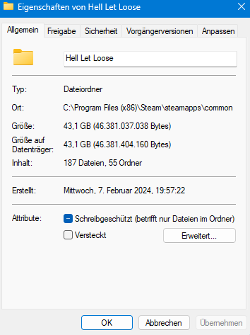

Das Spiel in der Bibliothek auswählen
Rechtsklick > Eigenschaften
Reiter Installierte Dateien Auswählen
Rechts dann Durchsuchen auswählen
Dann eine eben höher gehen, geht am einfachsten mit dem Pfeil nach oben links oben im Explorer, dann solltest du im Verzeichnis Common sein und das Spielverzeichnis ist noch ausgewählt.
Dann das Verzeichnis mit rechts anklicken und Eigenschaften auswählen.
Dann Zählt der Kurz hoch und die siehst wie viele Dateien das sind.
Mal Beispiele von zwei Spielen die ich habe:
Forza Horizon 5 hat ca. 170GB auf der Platte bei fast 21k an Dateien
Baldurs Gate 3 belegt bei mir ca. 145GB bei nur 412 Dateien.
Beide Recht groß aber BG3 wesentlich weniger Dateien.

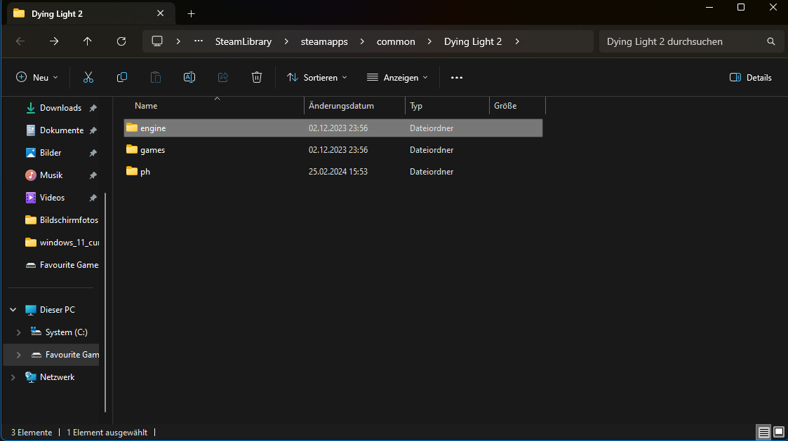

@CountSero
Bin gerade hier, wie komme ich weiter?Nicht ganz verstanden
CountSero
- Jan. 2020
- 744
Ein ebene höher, dafür musst du oben links den Pfeil nach oben klicken (Dort sind 3 Pfeile links, rechts und oben)
Dann mit Rechtsklick auf das Verzeichnis Dying Light 2
und dort Eigenschaften anklicken (Schraubenschlüssel)
Im folgenden Fenster zählt er Dann hoch ^^

@s!gMa2148 Danke^^
Das sind recht wenige Dateien, da scheint wirklich was andere im Argen zu sein.
Es könnte natürlich sein, das die Entwickler nicht das System von Steam nutzen um die Patches zu packen und zu verteilen, finde ich aber sehr unwahrscheinlich weil die Spiele ja nicht wirklich so alt sind.
Ich nun den Tipp von weiter oben mal anschauen ob der Write Cache das Problem verursacht.
Dann musst du das halt beobachten was bei neue Patches dann passiert.
