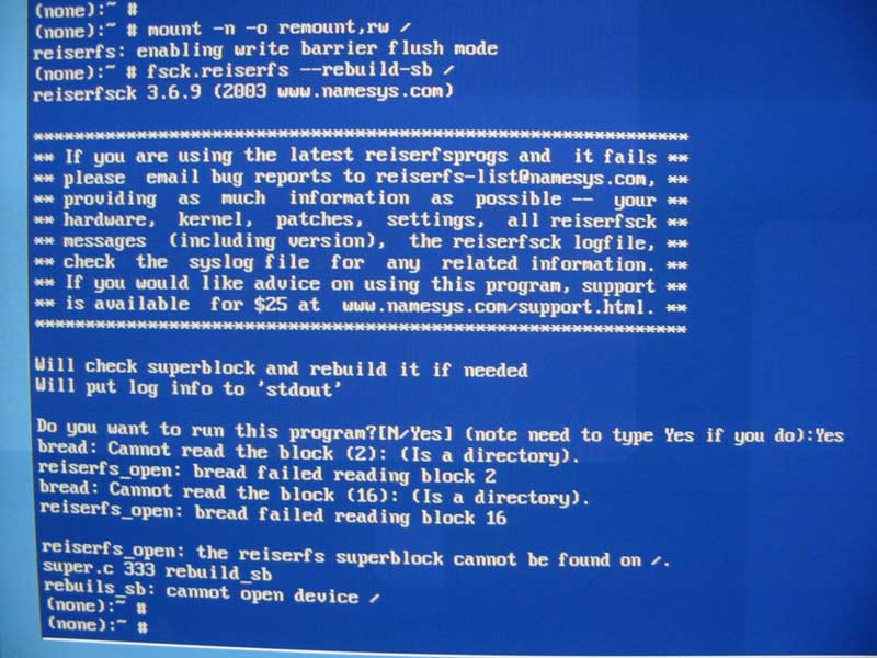

nachdem ich einen boot-vorgang mit dem affengriff abgewürgt hatte kann ich nicht mehr booten. es kommt eine meldung dass fsck nicht ausgeführt werden konnte, und dass das root-dateisystem als nur lesbar gemountet ist.
wenn ich den mount-befehl eingebe, kommt eine meldung von wegen flush-barrier enabled oder ähnliches. der fsck-befehl verlangt nach dem flag --rebuild-sb.
wenn ich diesen eingebe, dann kommt wieder ne meldung dass das nicht möglich ist.
von den genauen meldungen hab ich mal nen screenie gemacht. hoffe es kann mir jemand helfen! :freak:

Ich hab mir mal die Reiserfsck Manual und dein Screenshot angeguckt.
Sollte der Befehl nicht
fsck.reiserfs --rebuild-sb /dev/hdXX
heißen?
Das Programm meldet ja auch dass es die Device "/" nicht öffnen kann.
Vielleicht hilfts was. :rolleyes:

oh, kann auch sein dass es
Code:
fsck.reiserfs --rebuild-sb [u]/dev/hdXX[/u]
war, bin mir nicht mehr ganz sicher. :heilig:
