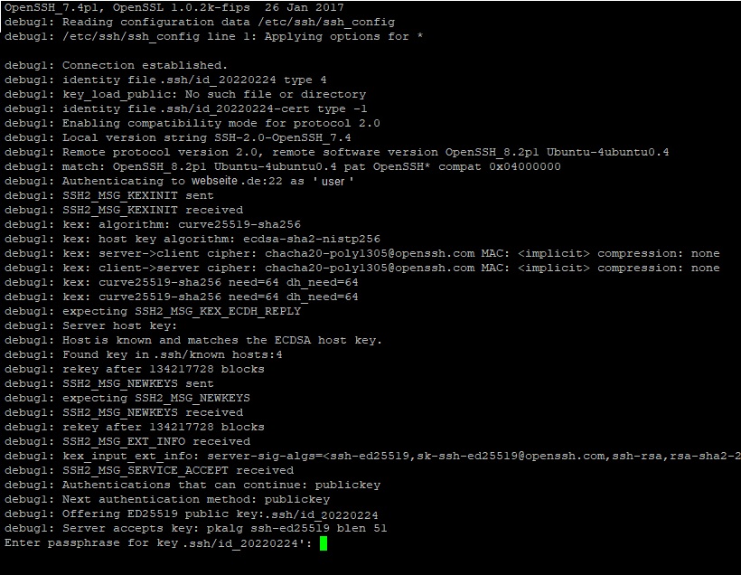

Ich versuche eine Datei automatisch von einem Server auf einen anderen Server mittels scp zu übertragen. Damit bei der anfallenden Passwortabfrage das Passwort übergeben wird nutze ich sshpass:
sshpass -p 'passwort' scp -v -i .ssh/id_20220224 data.tar.gz user@webseite.de:/data.tar.gz
Wenn ich den Befehl so eingebe, bleibt der Vorgang, wie im Bild zu sehen, einfach stehen.
gebe ich allerdings den Befehl ohne sshpass ein, wird wie gewohnt nach dem Passwort gefragt und danach der Transfer gestartet.
Ich habe auch schon einen neuen key erstellt und die Firewall geprüft. Alles ohne Erfolg.

Hab sshpass noch nie benutzt, aber nach meinem Verständnis ist es für die reine Passwort Authentifizierung. Was du aber machst ist eine Key Authentifizierung und das Passwort für den Key wird abgefragt.
Benutze einfach einen Key ohne Passwort, dann sollte es ohne sshpass klappen. Ob du nun einen Key ohne Passwort nutzt oder einen Key mit Passwort aber das Passwort im Klartext in irgend ein Skript schreibst ist ja völlig egal.
Alternativ mal ssh-agent anschauen.

Probier mal, ob das geht:
sshpass -P "passphrase" scp -v -i .ssh/id_20220224 data.tar.gz user@webseite.de:/data.tar.gz
Falls nicht: Wie oben schon beschrieben solltest du nicht versuchen, den Kopiervorgang zu automatisieren, in dem du einen Key mit Passphrase erstellst. Falls das dein Standard-Key ist und du den nicht ändern kannst, erzeuge einfach einen neuen ohne Passphrase und nutze den.
Letzte Möglichkeit: Nutze expect:
https://www.clug.de/vortraege/expect/expect.html
https://linux.die.net/man/1/expect
Ok.
Hab jetzt einen key ohne passwort erstellt und das funktioniert.
