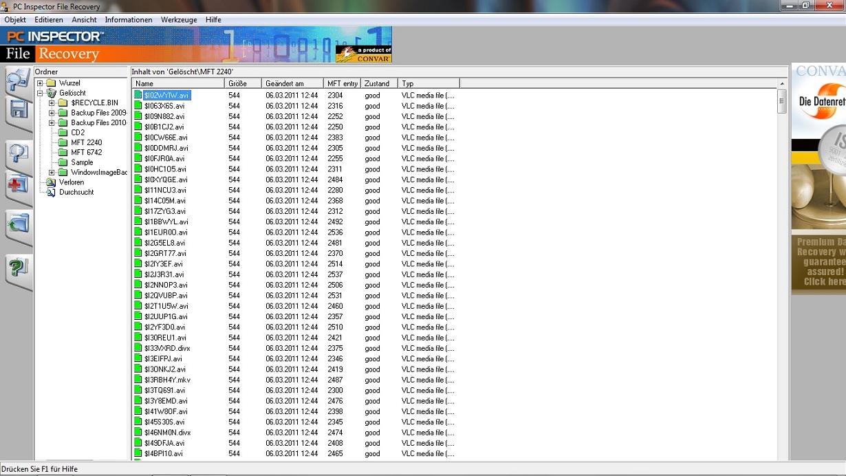

Habe mir jetzt mal Pc Inspector geladen, im Ordner gelöscht stehen auch viele dateien drinn welche vom Zeitpunkt her passen würden aber sie sind alle nur ganz klein.
Was hat das zu bedeuten?
