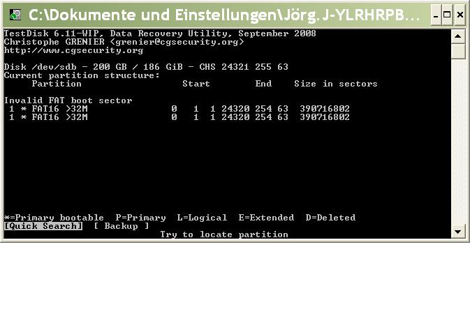

Wenn ich nun bei Testdisk die Analyse mache finde ich die NTFS-Partition nicht mehr. Statdessen das hier:
Invalid FAT boot sector
1 * FAT16 >32M 0 1 1 24320 254 63 390716802

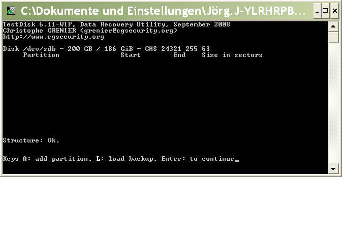

Mache mal eine Diagnose nach dieser Anleitung;
Lade dir mal Testdisk Version 6.11 beta für Windows.
Link dazu gibt es hier;
https://www.computerbase.de/downloads/systemtools/festplatten/testdisk/
Starte Testdisk bestätige bei dem Log-Datei-Screen mit Enter, wähle deine betroffene Festplatte aus und bestätige mit Enter, bestätige bei Partition Table Typ Intel, bestätige bei Analyse mit Enter und setze mir einen Screenshot.
Bestätige auch bei Quick Search mit Enter (wenn nötig wegen Vista-check mit y) und setze mir auch den Screen.
Markiere mal die betroffenen Partitionen und drücke p auf der Tastatur ob deine Daten angezeigt werden oder eine Fehlermeldung.
Zurück kommst du mit q drücken.
Wenn keine Partition mit Daten gefunden wurde;
Bestätige weiter bis du zum Menü kommst wo unten steht [Quit] Deeper [Search] [Write] und gehe mit dem Pfeil auf [Deeper Search] (tiefere Suche) und lasse es laufen.
Setze mir auch einen Screenshot.
Die betroffene Partition sollte wenn du den Screen machst markiert sein.

Hallo Fiona,
vielen Dank für Deine schnelle Hilfe.

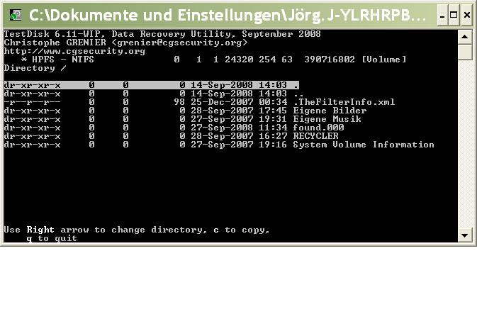

Ich habe jetzt soagr wieder Hoffnung. Bei Deeper Search wurde das NTFS-System wieder angezeigt und ich kann die Verzeichnisse sehen.
Die Screenshots schicke ich mit.

An dem Screen an dem deine NTFS-Partition nach der tieferen Suche angezeigt wird, mach mal folgendes;
Screen fehlt leider?

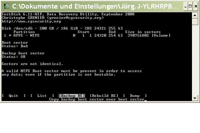

Bestätige dann mit Enter.
Gehe auf [Write].
Bestätige dort mit Enter, y und Ok.
Bei dir ist der Bootsektor defekt.
Daher erscheint dort ein Menü Boot.
Bestätige dort nur mit Backup BS.
Beende Testdisk und starte den Computer neu.
Wenn chkdsk bei Systemstart kommen will, beende chkdsk erstmal.
Geht innerhalb von 10 Sekunden durch beliebigen Tastendruck.
Überprüfe das Ergebnis und teile es mit.
Viele Grüße
Fiona

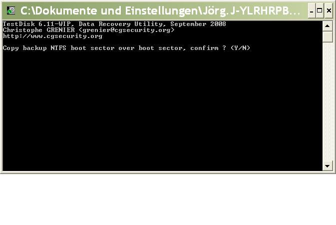

Guten Morgen Fiona,
nur zur Sicherheit:
Habe alles so gemacht wie Du beschrieben hast.
Jetzt kommt die Frage ob ich den Bootsektor überschreiben möchte.
Kann ich das bestätigen ?
Habe Die noch mal die Screenshots der Meldungen mitgeschickt.
Danke und schöne Grüße
Jörg
Um Zugriff auf deine Daten zu bekommen, mußt du den Bootsektor wiederherstellen.
Testdisk benutzt dazu das Backup des Bootsektors um den über den defekten zu kopieren.
Bestätige einfach bei Backup BS mit Eingabe, y und Ok.
Dann kopiert Testdisk das Backup über den defekten und hat es dann repariert.
Starte dann den Computer wie beschrieben neu, damit die Änderungen übernommen werden.
Überprüfe dann deine Partition und teile es mit.
Viele Grüße
Fiona
