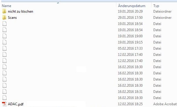

Hallo zusammen, ich habe ein eigenartiges Problem, bei dem ich nicht wirklich eine Idee habe, woran es liegen könnte. Es ist sogar schwierig die passende Rubrik zu finden, aber ich denke Datenrettung kommt am besten hin.
Auf einem Laufwerk (ein NAS) passiert es immer mal, dass Dateien, die einen Umlaut im Namen haben, auf einmal mit kryptischen Zeichen, statt des Umlauts angezeigt werden. Manchmal passiert es, dass diese Dateien doppelt aufgelistet werden - einmal korrekt und einmal mit den kryptischen Lauten. Und dann passiert es, dass die doppelte Version verschwindet und stattdessen eine Datei ohne Name und ohne Erweiterung im Explorer erscheint. In einem Verzeichnis habe ich mehrere dieser "leeren" Dateien, die aber alle unterschiedliche Größen haben.
Diese leeren Dateien lassen sich nicht öffnen, nicht umbenennen, nicht löschen - sind aber nicht schreibgeschützt.
Ich finde es schon komisch, dass ich mehrere Dateien in einem Verzeichnis haben kann, die gleich heissen. Hab auch schon mit TotalCommander und anderen Explorern versucht.
Hier mal ein Screenshot wie das aussieht:
Hat jemand ne Idee, woran das liegen könnte? Bzw. was ich dagegen tun kann.
Statt mit anderen Dateiexplorern schon mal mit einem Virenscanner versucht?
Dateisystem auf dem NAS defekt ist meine Vermutung.

Virenscanner wurde mehrfach ausprobiert - Antivir Pro und Kaspersky - keine Funde
Was die näheren Infos angeht, bin ich nicht ganz auf dem Laufenden. Ich helfe nur bei einer Bekannten, die das Problem im Büro hat.
Es ist ein Synology DS413J mit 3 Festplatten mit jeweils 2 TB - also 6 TB Platz (brutto). Wer denen das Teil verkauft hat, hat richtig zugeschlagen, die haben grad mal 50 GB Daten auf dem Ding und viel mehr werden es wohl nicht, weil es praktisch nur um Schriftkram geht. Komisch ist, dass als Laufwerksgröße im Explorer 2,8 TB angezeigt werden. Für ein RAID 0 und 5 zu wenig. RAID 1 mit 3 Festplatten? Wohl eher nicht. Leider finde ich bei dem Ding nicht, wo ich die genauen Konfigurationen ansehen kann. Es gibt zwar sowas wie eine Info, aber da steht nix über RAID etc. Auch eine Einstellung für Erweiterte Ansicht habe ich bisher nicht gefunden. Hab mir mal das Handbuch runtergeladen.
Dateisystem ist EXT2
Betriebssystem - hab ich auch keine exakte Info gefunden - Linux, klar, aber genauer finde ich es nicht
Ereignisprotokoll ist unauffällig - da stehen hauptsächlich die jeweiligen Datensicherungen drin und mal falsches Passwort oder so, aber nix auffälliges.
Festplatten stehen alle auf grün
Zugriffe über Freigabenamen mit Username und Kennwort. Lokal, aber auch per WAN (DynDNS), wenn ich es richtig verstanden habe.
Clients sind ausschließlich Windows (7, 8)

Da sind also 3 x 2TB drin, angezeigt werden 2,8 TB (Also knapp 3 TB).
Entweder ist nicht der komplette Speicher zugewiesen worden (Wie du schon sagtest: Für Raid0, Raid1, Raid5 ungewöhnlich) oder das Dateisystem ist wirklich hinüber.
Auch das dort noch EXT2 im Einsatz ist, ist recht seltsam, und deutet nicht darauf hin, dass das Ding irgendwann mal ein Update erhalten hat.
(Ich denke, dass seit mind. 3 Jahren nur noch EXT3/EXT4 im Einsatz ist. Ein Firmwareupdate hätte das Dateisystem mit aktulisiert)
Meine Empfehlung:
- Datensicherung machen
- Das Ding platt machen (Werksreset)
- Firmwareupdate
- Neu einrichten
- Datensicherung zurückholen

Egal, hab mich jetzt mal per Teamviewer aufgeschaltet. Muss mich korrigieren: Ist ein EXT4 und ein Synology SHR-RAID - müsste ein RAID5 sein, da hier in der Speicherverwaltung 3,6 GB angezeigt werden. Das kommt hin.
Im Moment sehe ich es auch so, dass das Teil neu aufgesetzt werden muss.
