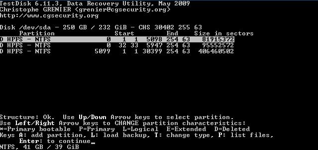

Du hast die Hinweise nicht aufmerksam gelesen! Wir brauchen die Bilder schon wie in der Beschreibung angegeben. Der Screen gleich nach Analyse zeigt, wie die Partitionen in der Partitionstabelle stehen. Es wird eine C mit etwa 41GB und eine mit etwa 48GB angezeigt. Was kommt wenn Du bei dem zweiten und dritten Eintrag p drückst?
Du hast ein Problem mit der Überschneidung von Partitionen und ob das Problem schon vorher bestand vermag ich nicht zu sagen.

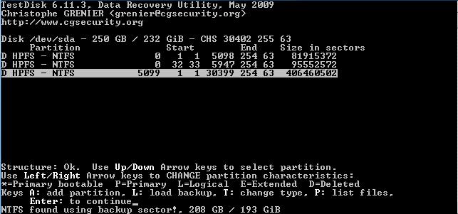

Als D wird eine Partition mit etwas über 200GB angezeigt.
Hmm jut und wie komme ich an den using backup sector dran, der da gefunden wurde?

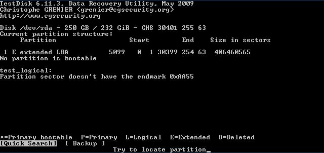

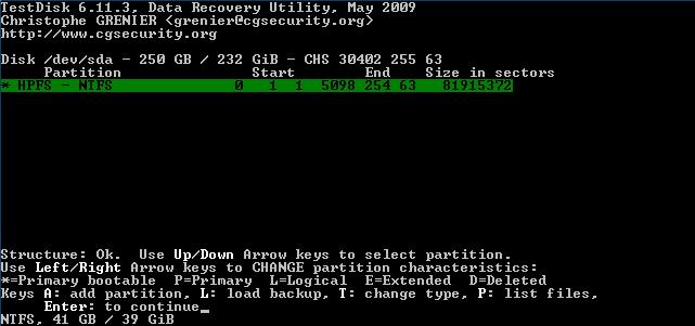

Hoffe die Bilder sprechen für sich oder fehlt da noch was?
Hmm wenn ich das an den Zahlen richtig erkenne, wurde beim schreiben der Datei C wirklich überfüllt. Dabei wurde dann Der NAchfolgende Teil also der Anfang von D und damit diese Verzeichniss Datei(wie heißt die nochmal) überschrieben oder zumindest beschädigt, denn C und D überlappen sich ja seit neustem, was denke ich mal vorher eher nicht der Fall war. Gut wennd em so ist müsste ich doch theoretisch mit nem normalen Partitions manager C n bissl kleiner machen können, damit sich nichts mehr überschneidet und anschließend dann D wiederherstellen? Die erste C, die man da sieht ist des weiteren die "ursprüngliche" C. Die hab ich aber mal mit Partition Wizard um 5 GB erweitert. Demnach hat also Partition Wizzard die Partitions Datei nicht wirklich ordendlich geändert und das füllen auf die vom Partition Wizzard festgelegte scheinbar nicht wirkliche Größe hat dann damit die Boot DAtei überschrieben? hmmm.... dann werde ich bald erstmal nach nem anderen Freeware Partitions manager suchen^^

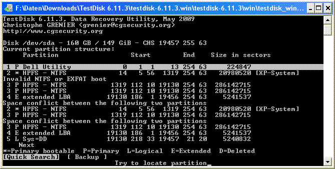

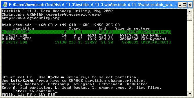

Ich habe heute das gleiche Problem bekommen:
Auf meiner einzigen internen Festplatte enthält die zweite, größte Partition laut Explorer plötzlich keine Daten mehr, nachdem ich die C-Partition nahezu voll geschrieben habe. :heul: Ein Aufforderungsfenster zum formatieren erscheint beim Anklicken, welches ich natürlich mit "Nein" quittiere.
Dies geschah nicht aus heiterem Himmel sondern nach dem Versuch, auf meinem Laptop mit vorinstalliertem Vista auf der zweiten sichtbaren Partition Windows XP zu installieren. Aber immer der Reihe nach:
Ausgangssituation waren folgende sichtbare Partitionen:
C: System (NTFS, ca. 135 GB) mit Windows Vista und allen meinen Daten
D: Recovery (NTFS, ca. 10 GB) mit Recovery-Daten des Herstellers
Aus dieser Situation heraus habe ich zunächst die Recovery-Platte komplett kopiert, dann diese geleert und mitteils Vista-Datenträgerverwaltung als aktiv deklariert. Nach einem Neustart mittels WinXP SP3-CD habe ich WinXP auf die Recovery-Partition installiert, die Vista-Partition aber unangetastet gelassen.
Weil mir die Partionen der Platte bei XP-Installation angezeigt wurden und komisch vorkamen, habe ich mittels Partition Magic mal nachgesehen: Neben den sichtbaren Partitionen gibt es noch zwei kleinere, die nach Internetrecherche zur MediaDirect-Funktion des Laptops gehören (Abspielen von CDs & DVD ohne Betriebssystem) und nicht angetastet werden sollen. Da mir Partition Magic direkt beim Programmstart zwei Probleme anzeigte, die es aber korrigieren könne, willigte ich naiverweise ein - welche, weiß ich jetzt leider nicht mehr. :confused_alt:
Anschließend habe ich in XP wieder die alte Vista-Partition auf aktiv gestellt, damit Vista und nicht XP gestartet wird. Beim Hochfahren erschien aber unerwarteterweise "NTLDR fehlt..." und ich dachte mir: "Das muss wohl an Partition Magics Reparatur liegen..." und schrieb Vista ab. Aus XP heraus waren aber die Daten weiterhin sichtbar und lesbar. Daher wollte ich einfach XP fertig einrichten und dann die Daten der Vista-Partition teils zu XP teils auf eine externe USB-Platte umlagern, bevor ich diese platt mache.
Es lief alles gut, bis ich die XP-Partition aufgrund der Installation einiger großer Anwendungen bis fast an ihre Grenze gefüllt habe. Nach einem Neustart hatten dann plötzlich beide Platten keine Datenträgerbezeichnung mehr und das D-Laufwerk (die Vista-Partition) war laut XP unformatiert. :(

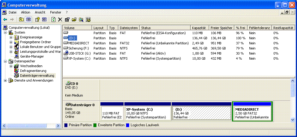

Eine aktuelle Aufnahme der Situation zeigen die angehängten Screenshots aus der XP-Datenträgerverwaltung (die Aufteilung sah vor der Fehlfunktion auch so aus) sowie dem Tool Testdisk.
Meine Vermutung ist ja, dass sich auch bei mir die Partitionen überlappen und durch das Anfüllen der XP-Partition schlussendlich die Vista-Partition unbrauchbar gemacht wurde wie bei Dir Crazy2 auch.
Kommt man bei mir vielleicht doch noch anders an die Daten als über LowLevel-Datenrettung, was verdammt lange dauern dürfte?
Grüße, DerFanta

Rein theoretisch bietet Testdisk alle Möglichkeiten, die ursprünglichen Partitionen wieder herzustellen, weil man mit dem Tool auch manuell Partitionen anlegen und auch wieder einen Bootsektor installiert werden kann. Es ist aber nur sinnvoll wenn die 'darunter' liegenden Daten dazu auch passen. Ich kann Dir daher nur empfehlen so vorzugehen wie ich bereits beschrieben habe.
@DerFanta
Ja, bei Dir werden zweimal Partitionen als überlappend angezeigt. Für Dich gilt eigentlich das bereits geschriebene, auch Dir würde ich eine Datenrettung raten.

Da Deine Angaben teilweise nicht passen (gemäß Post #5 sollte D 180GB sein, die Disk hat aber nur eine Größe von 160GB) nur eine Schätzung:
Start End
1: 0 1 1 - 13 254 63 ~ 100 MB
2: 14 0 0 - 1319 254 63 ~ 10 GB
3: 1320 0 1 - 19129 254 63 (bis 19130 218 32 ?) ~ 140 GB
4: 19130 218 33 - 19457 21 20 ~ 206 GB
Die Partitionen, bei denen Du mittels p Daten siehst, solltest Du nichts verändern! Das wird die erste und vierte Partition betreffen, da in den PIC's sowohl FAT als auch NTFS angezeigt werden, wirst Du auch mit beiden experimentieren müssen, das betrifft dann auch die Bootsektoren (mittels Rebuild und Test via List).

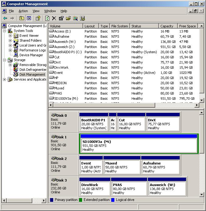

Ja doch, entweder per erweiterter Partition/Logisches Laufwerk/Buchstabenzuordnung
oder
an einem ständig vorhandenem Laufwerk in einem Ordner als Mountpoint (spart Buchstaben)
Beispiele im Anhang
M: wird immer M: bleiben, egal wie oder wo Du die anhängst
in E: sind andere Partitions gemounted (ob die allein oder zuhauf auf einer Platte sind, ist egal)
