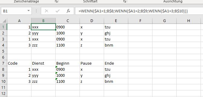

du könntest eine verschachtelte Wenn Funktion Anwenden:
=WENN($A1=1;B$8;WENN($A1=2;B$9;WENN($A1=3;B$10)))
Die Formel kannst du dann herunterziehen.
Danke Real09,
damit konnte ich nach einiger Kopfarbeit (ich musste ja gleichzeitig 4 Zellen übernehmen) etwas anfangen und das ganze funktioniert jetzt.
