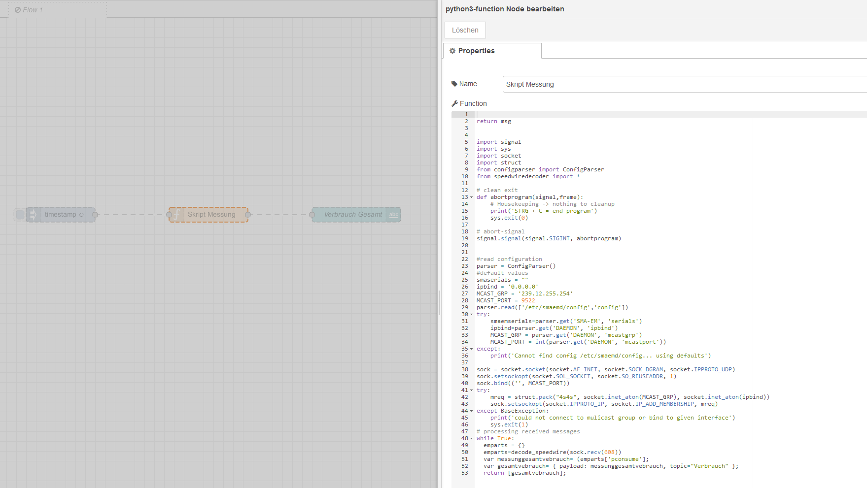

Daten grafisch aufbereiten
Jetzt steh ich auch auf´m Schlauch 🤦‍♂️
Das ist dein Anfang vom Codebereich.
Dort muss ich das hier reinkopieren:

Sry, ich checks nicht und dann aus print payload machen ?
Ganz genau. Wie gesagt habe ich mir das Skript nicht im Detail angeschaut und es kann sein, dass man noch ein paar Dinge ändern muss. Zudem habe ich mit Python bisher wenig bis gar keine Berührungspunkte gehabt, kann also bezüglich Syntax und dergleichen nichts sagen. Da müsste es aber ausreichend Infos bei Onkel Google geben. Node Red hat eine recht gute Community.
So stĂĽrzt es sofort ab, k.A. wo der/die Fehler sind.
Zum einen ist gleich als erstes eine Return Anweisung. Damit wird direkt das msg Objekt an den Ausgang gelegt und dann ist das Skript vorbei.
Zum anderen sehe ich eine while Schleife, die ebenfalls raus muss. Das Skript darf nur einen Durchlauf haben, also einmal starten, auslesen, ausgeben. Die Funktionalität der Schleife wird extern getriggert, über Node Red.
Reaktionen: Avenger84

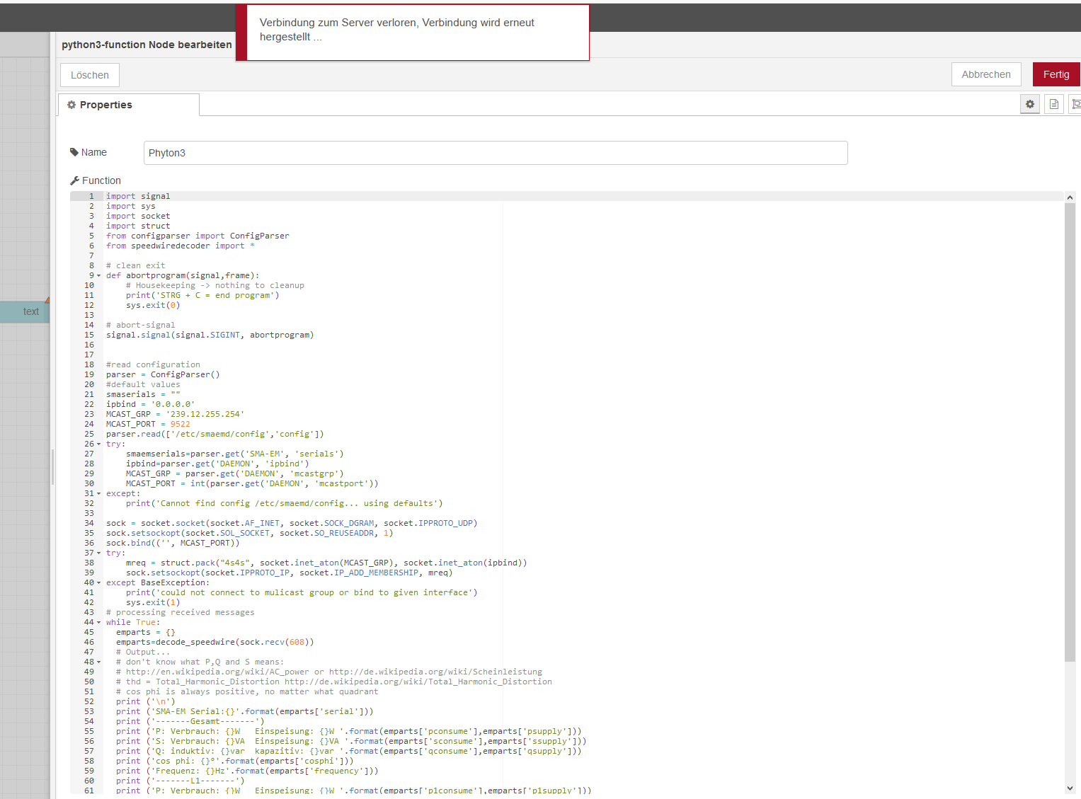

stimmt, ganz vergessen, aber wieso stĂĽrzt bei solchen Fehlern gleich das ganze NR ab?
Wie kann man so (als Noob) programmieren ?
:pcangry:
Jetzt hat mir NR den ganzen Flow gelöscht, ich geb´s auf so kann man wirklich nicht arbeiten, trotzdem danke für die vergebene Müh.
Naja, was soll ich sagen? Als "Noob" kann man nicht den Anspruch haben, etwas programmieren zu können, ohne sich damit zu beschäftigen. Das ist jetzt nicht speziell an dich adressiert, weil du dich ja offensichtlich damit beschäftigst, aber eine Antwort auf deine Frage. Programmieren ist und bleibt Programmieren und selbst Scratch, das sich an Kinder und Jugendliche richtet, geht nicht ohne Einarbeitung, Lernwillen und Nachdenken.
In deinem Fall kann es sein, dass man das Skript für Node Red an einigen Stellen noch weiter anpassen müsste. Alternativ kann man das Skript mit einem exec node auch aufrufen wie in der Kommandozeile, muss dann jedoch den Output als String parsen. So oder so wirst du nicht mit Handauflegen ein Skript für die Konsole plötzlich grafisch aufbereiten können. Irgendwo musst du programmieren, das lässt sich gar nicht vermeiden. Soweit ist die KI noch nicht, dass man ihr einfach ein Skript in die Hand drückt und dann wird's plötzlich bunt und mit bewegten Bildchen ;)
Sobald ich nur mit c&p das Skript einfĂĽge:
stĂĽrzt NR ab - so kann Niemand arbeiten, beim besten Willen nicht.
Ich kann nicht mal was anpassen da es sofort abstĂĽrzt.
Wie ich schon sagte, man muss das Skript vermutlich weiter anpassen. Die while true Schleife ist beispielsweise per Definition eine Endlosschleife, durch die das Skript niemals endet und wenn das Skript niemals endet, kann Node Red offensichtlich nicht fortfahren, es hängt. Das ist nachvollziehbar. Der Abbruchmechanismus mit ctrl+c ist für Node Red natürlich nicht praktikabel, weil das Skript eben nicht in der Konsole läuft. Ergo muss an die Schleife entfernen und das Skript auf einmalige Ausführung umbauen. Die Funktionalität der Schleife wird dann über den zyklischen Aufruf des Inject Nodes (zB 1/s) nachgebildet.
Das war mein letzter Versuch:

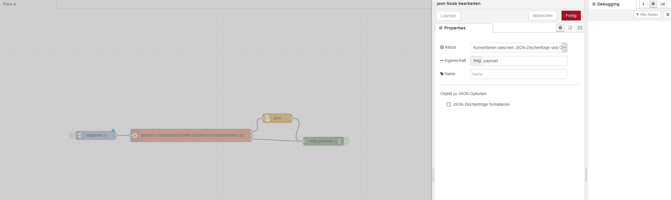

Ihr vermischt da Python und JavaScript Code ...
Bei mir kommt auf Konsole direkt ein Meldung wegen Syntaxfehlern unten bei messunggesamtvebrauch.
var gibts bei Python nicht und den Import from speedwiredecoder import * scheint es auch nicht zu moegen.
Ich wuerde dir empfehlen das Script per exec-Block auszufuehren und dann die Standard-Ausgabe zu verarbeiten.
Du kannst auch die Ausgabe vom Skript anpassen in dem du emparts (bzw. den Rueckgabewert von decode_speedwire) als JSON ausgibst.
Dazu muesstest du einfach import json am Anfang reinmachen. Dann unten die ganzen prints() und das while True: weghauen und gegen das folgende ersetzen:
Python:
json.dumps(decode_speedwire(sock.recv(608)))
Sieht dann wie folgt aus:

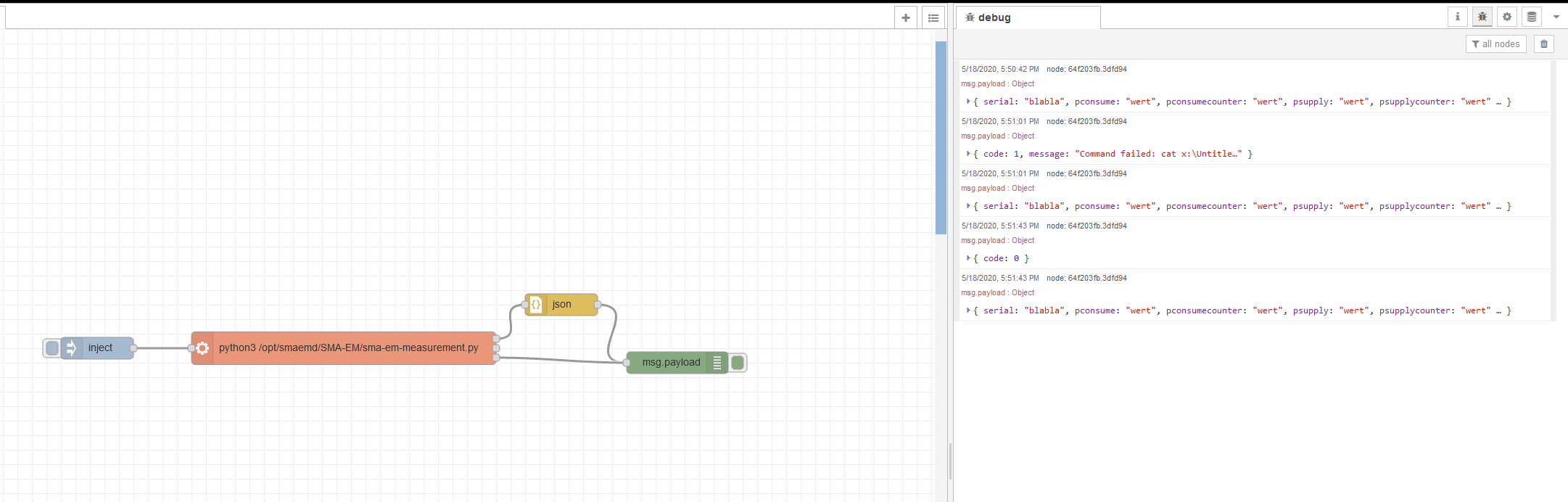

Die Ausgabe des Scripts muesste dann so aussehen:
JSON:
    "serial": "blabla",
    "pconsume": "wert",
    "pconsumecounter": "wert",
    "psupply": "wert",
    "psupplycounter": "wert",
    "sconsume": "wert",
    "sconsumecounter": "wert",
    "ssupply": "wert",
    "ssupplycounter": "wert",
    "qconsume": "wert",
    "qconsumecounter": "wert",
    "qsupply": "wert",
    "qsupplycounter": "wert",
    "cosphi": "wert",
    "frequency": "wert",

Ich habe ja bereits geschrieben, dass ich von python keine Ahnung habe und nur exemplarisch javascript code gezeigt habe. Drücken wir mal die Daumen, dass es mit deinem Flow dann läuft ;)

Den Flow löscht man im NodeRed durch Doppelklick auf den Flowreiter und dann Flow löschen (müsste unten sein)
Du musst den Flow auch nicht "nachbauen", sondern kannst den Spoiler "Flow" von @r15ch13 per Copy&Paste und "Flow importieren" direkt im NodeRed einbauen.
Manchmal kann es so einfach sein :hammer_alt:

Habe deine Anleitung noch mal ausgefĂĽhrt:
Das kommt nun im Debugfenster.
Ist das nun so gewollt oder nicht :confused_alt:
Zumindest stĂĽrzt NR nicht ab.
Das ist so gewollt. Das Problem jetzt ist nur das du die Ausgabe von sma-em-measurement.py noch nicht angepasst hast damit es JSON anstatt Text ausgibt. Sie meine Spoiler in #30
Das hier:

Nur wo kann ich das einfĂĽgen ??
Hinten an sma-em-measurement.py anhängen ?
#!/usr/bin/env python3
# coding=utf-8
import signal
import sys
#import smaem
import socket
import struct
from configparser import ConfigParser
import json
# clean exit
def abortprogram(signal,frame):
# Housekeeping -> nothing to cleanup
print('STRG + C = end program')
sys.exit(0)
# abort-signal
signal.signal(signal.SIGINT, abortprogram)
#read configuration
parser = ConfigParser()
#default values
smaserials = ""
ipbind = '0.0.0.0'
MCAST_GRP = '239.12.255.254'
MCAST_PORT = 9522
parser.read(['/etc/smaemd/config','config'])
try:
smaemserials=parser.get('SMA-EM', 'serials')
ipbind=parser.get('DAEMON', 'ipbind')
MCAST_GRP = parser.get('DAEMON', 'mcastgrp')
MCAST_PORT = int(parser.get('DAEMON', 'mcastport'))
except:
print('Cannot find config /etc/smaemd/config... using defaults')
sock = socket.socket(socket.AF_INET, socket.SOCK_DGRAM, socket.IPPROTO_UDP)
sock.setsockopt(socket.SOL_SOCKET, socket.SO_REUSEADDR, 1)
sock.bind(('', MCAST_PORT))
try:
mreq = struct.pack("4s4s", socket.inet_aton(MCAST_GRP), socket.inet_aton(ipbind))
sock.setsockopt(socket.IPPROTO_IP, socket.IP_ADD_MEMBERSHIP, mreq)
except BaseException:
print('could not connect to mulicast group or bind to given interface')
sys.exit(1)
so hab ich die geändert bisher
