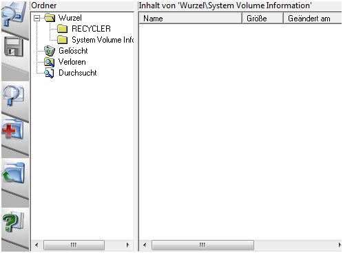

Die zweite Geschichte die ich versucht habe, war das Betrachten mit PCInspector File Recovery.
Da sind 2 Ordner zu sehen (S. Anhang). Der RECYCLER und Die SystemVolumeInformation ... beide leer wie ne Wüste. Triff auch für "Gelöscht" und "Verloren" zu.
