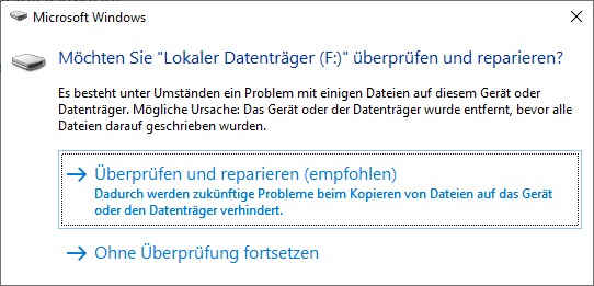

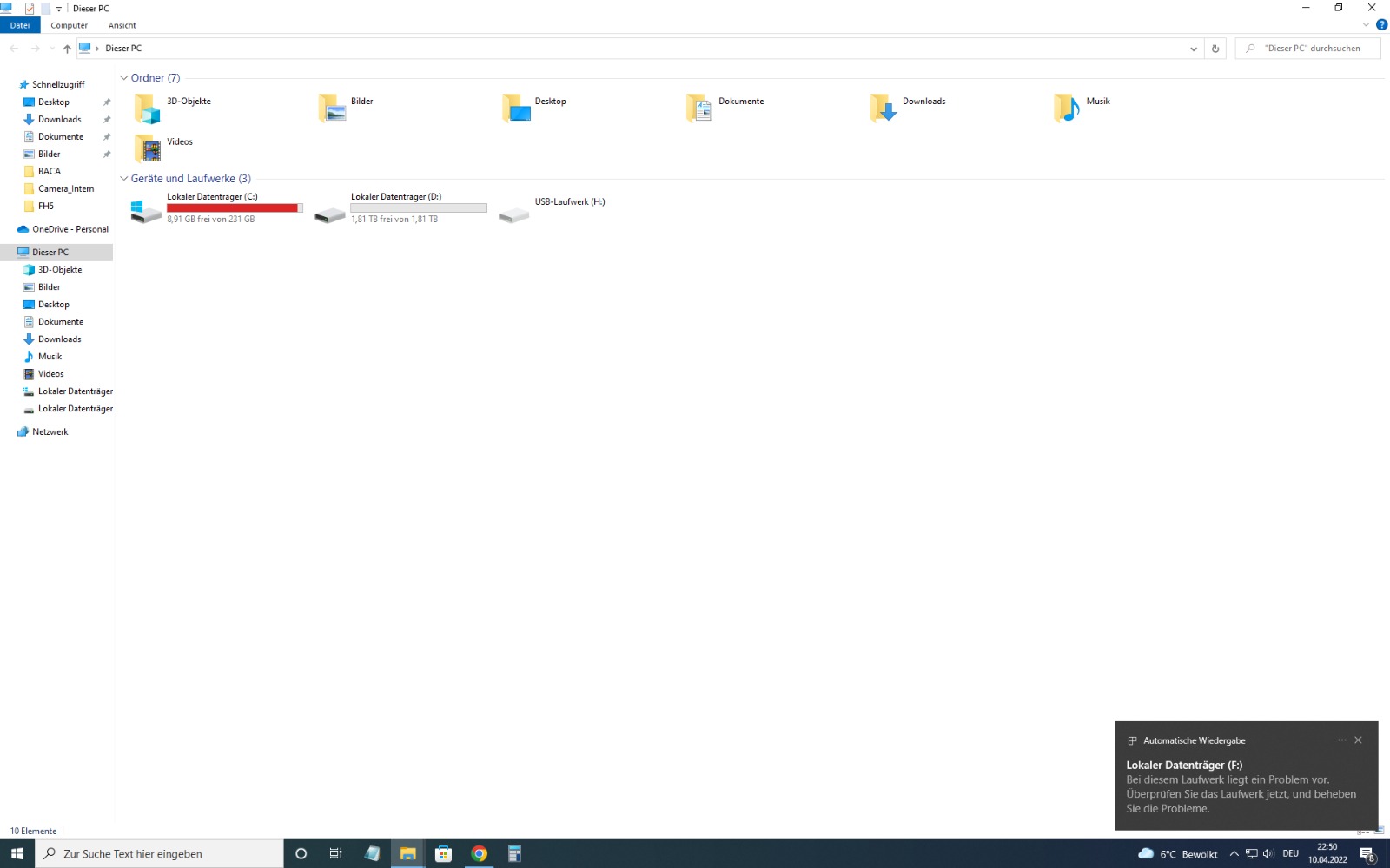

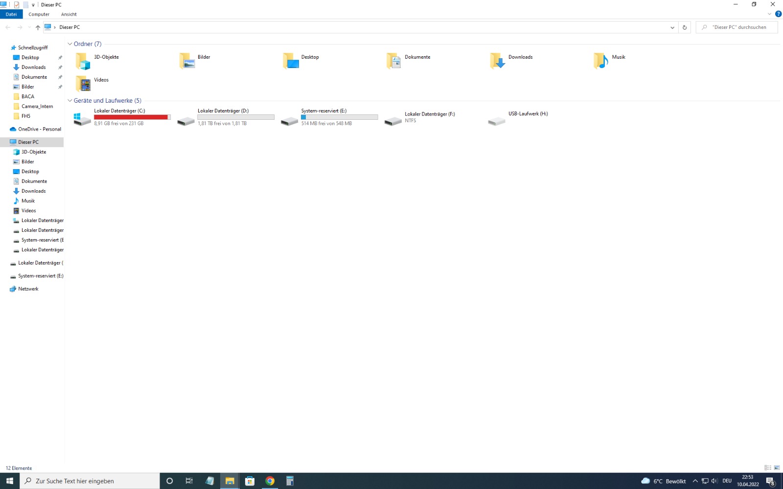

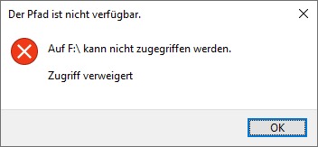

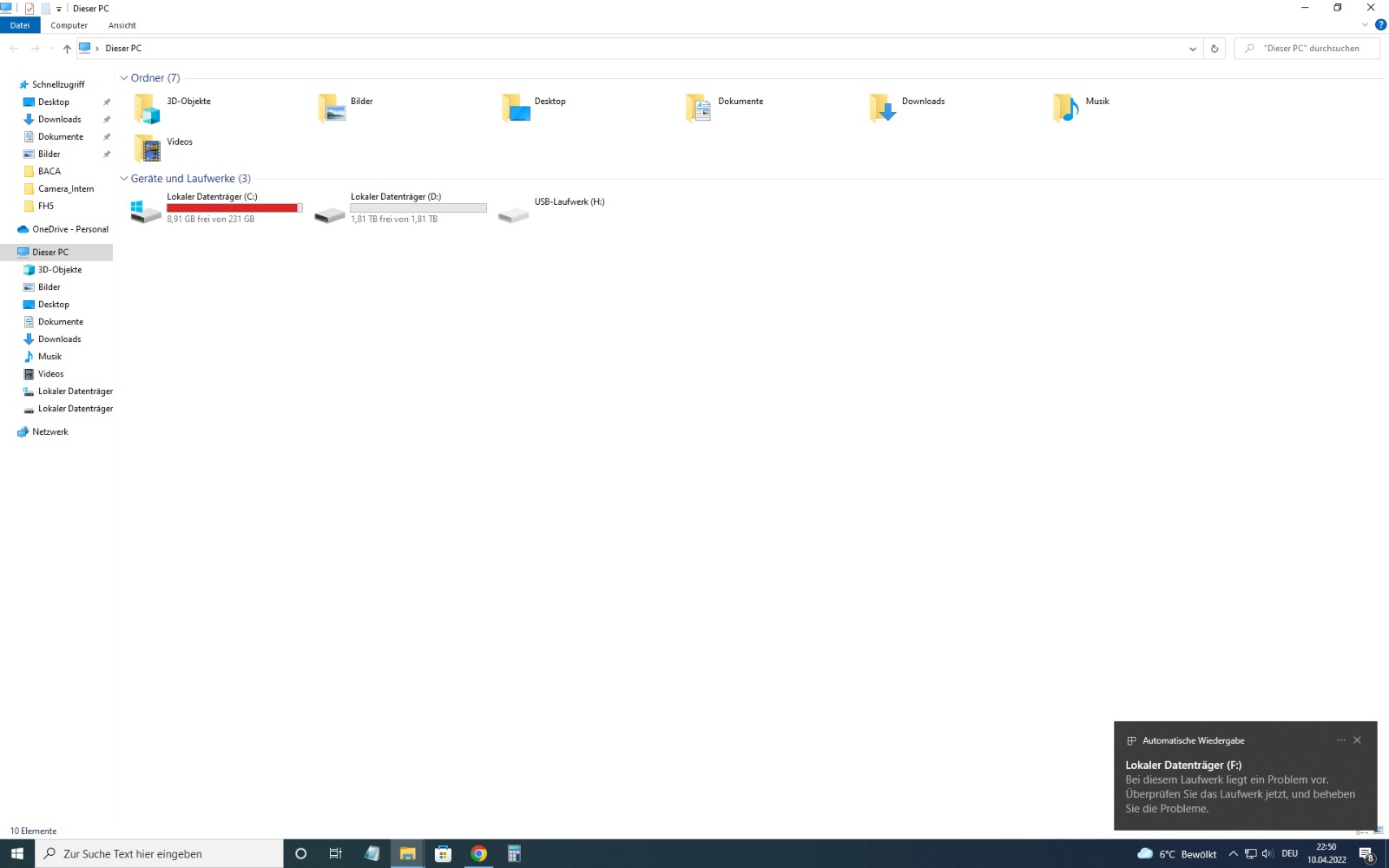

Ich habe die SSD nun auf einem anderen Windows10 Rechner angehängt.
Anzeige ist die gleiche, also die Partition wird zwar angezeigt kann aber nicht geöffnet werden (Screenshot1).

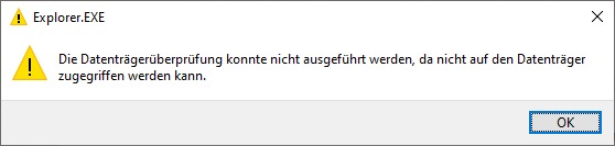

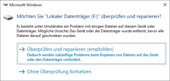

Wenn man versucht die Partition zu öffnen kommt die Fehlermeldung, die in Screenshot2 zu sehen ist.
Hab es dann auch mit einem USB/SATA Adapter versucht.

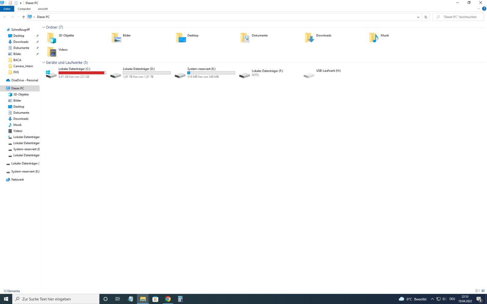

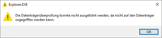

Prinzipiell die gleiche Situation, mit dem Unterschied, dass wenn ich die SSD per USB Verbinde erkannt wird, dass ein Problem vor liegt und man kann dann versuchen sie zu reparieren (SS3 die Meldung rechts unten).
Wenn man dann bei dem Menü das aufgeht (SS4) auswählt ohne Überprüfung fortsetzen, kommt man wieder zu der Fehlermeldung aus dem SS2. Wenn man die andere Auswahl trifft, also reparieren blablabla ... dann kommt die Fehlermeldung aus dem SS5.

Fusionator schrieb:
Entweder was @redjack1000 vorgeschlagen hat, oder HBCD benutzen um irgendwelche Berechtigungsbeschränkungen zu umgehen.
Hab mir das HBCD besorgt und es auch geschafft damit bzw. darin auf die Partition zuzugreifen, die an meinem System nicht mehr gelesen werden kann.
Aber die Daten, die ich dahin kopiert habe sind da nicht.
Kann es sein, dass es Probleme mit den Berechtigungen gibt.
Als ich vom Windows 7 aus den Desktop-Ordner auf dem User der Win 10 Partition geöffnet habe, hat er mir den Ordner erst nicht geöffnet, und die Meldung gegeben, dass ich Administratorrechte brauche um Daten verändern zu können. Also ich dann auf OK gedrückt habe, ging der Ordner aber eh auf und ich dachte mir ich habe die geforderten Reche.
Aber hätte er die Daten dann nach dem drauf kopieren gelöscht?
