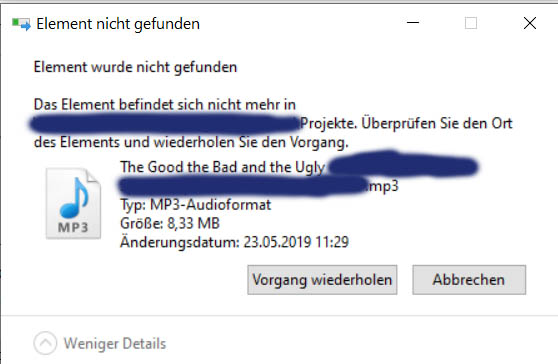

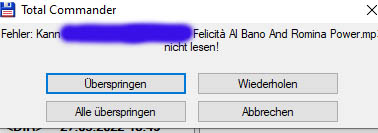

Nun zur eigentlichen Frage. Die restlichen ca. 40.000 nicht encrypteten Dateien müssen nun auf einer externen HDD gesichert werden. Ich kann über einen PC Windows, Betriebsystem: Microsoft Windows 10 Pro; Prozessor: 12th Gen Intel(R) Core(TM) i7-12700, 2100 MHz, 12 Kern(e), 20 logische(r) Prozessor(en), mittels Explorer zugreifen, aber zahlreiche Dateien werden nicht kopiert. Hauptsächlich Fotos, die bearbeitet wurden, bei Musik solche die ich z.B. gekauft und dann downgeloaded habe oder solche die auch bearbeitet wurden. Bei Musik kommt die Fehlermeldung, dass sich die Datei nicht mehr an dem Ort befinden, oder das Total Commander die Datei nicht lesen kann. Bearbeitet Fotos werden einfach nicht kopiert und es gibt auch keinen Hinweis. Die fehlen dann einfach.
Ich habe schon viel versucht u.a. Total commander aber keinen Erfolg gehabt. Da die gehackte NAS nicht mehr ins Netzt soll, muss ich, um auf die NAS zuzugreifen, immer den Router vom Netz nehmen und das ist sehr lästig und ich muss ja auch mal wieder ein richtiges Backup machen, sonst sind die nicht verschlüsselten Dateien auch noch weg. Hast jemand eine Idee? Vielen Dank im Voraus.

Dateien, die jetzt nicht mehr gefunden werden können, können beispielsweise Dateien sein, die von der Ransomware gelöscht bzw. durch die verschlüsselten Pendants ersetzt wurden.
