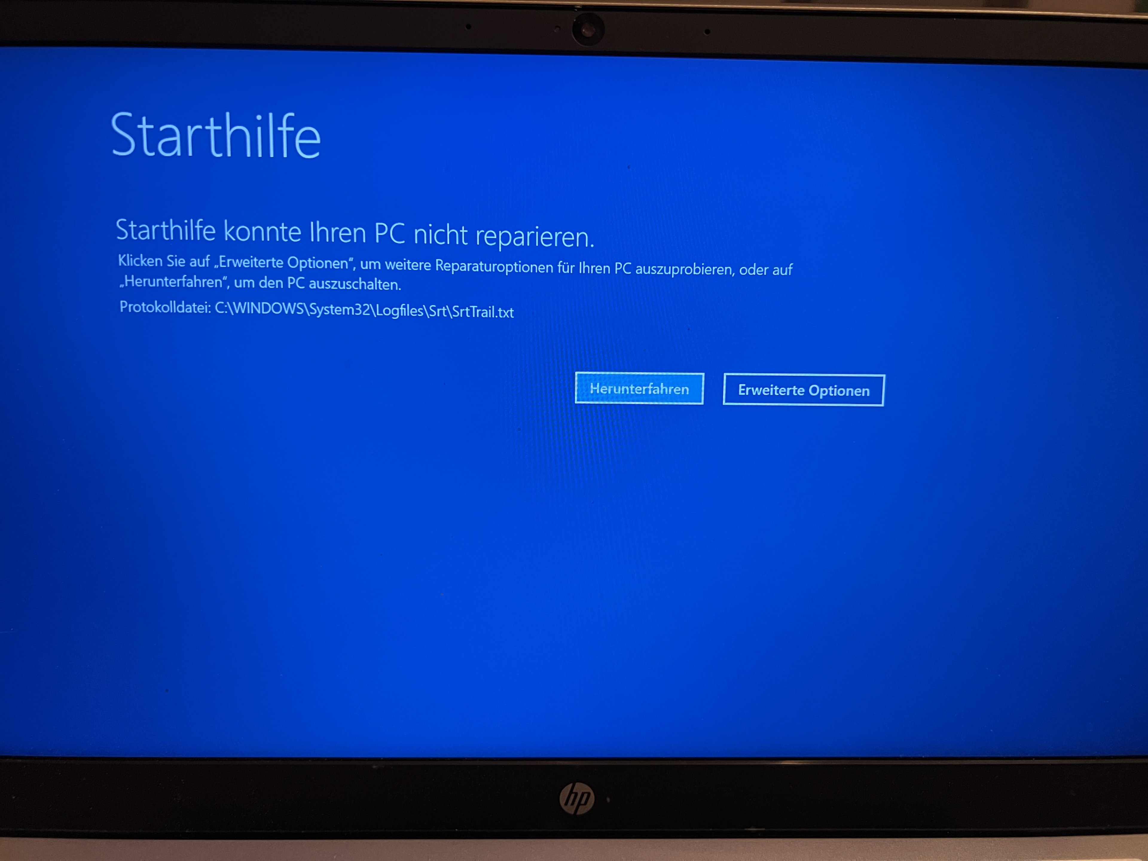

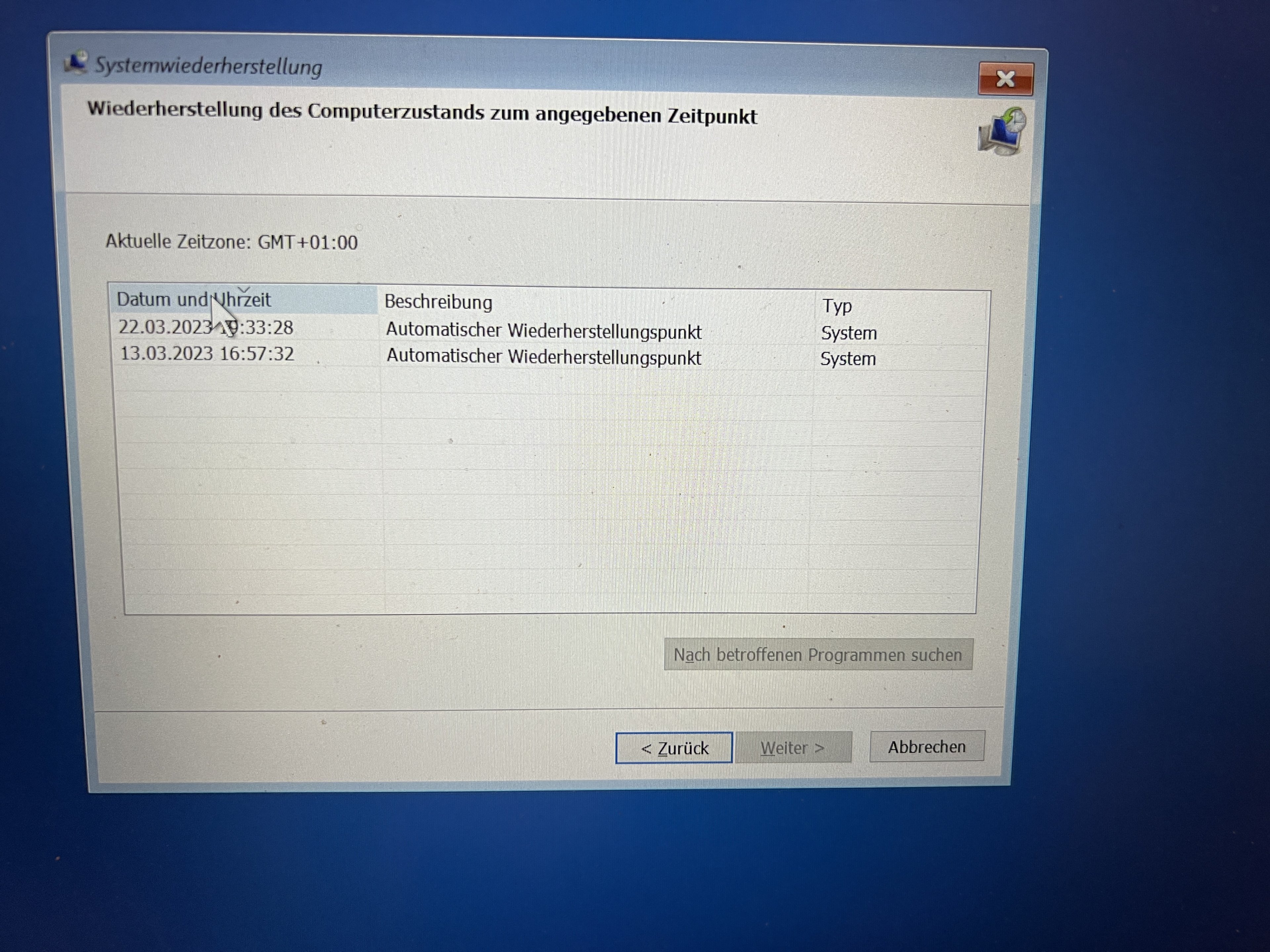

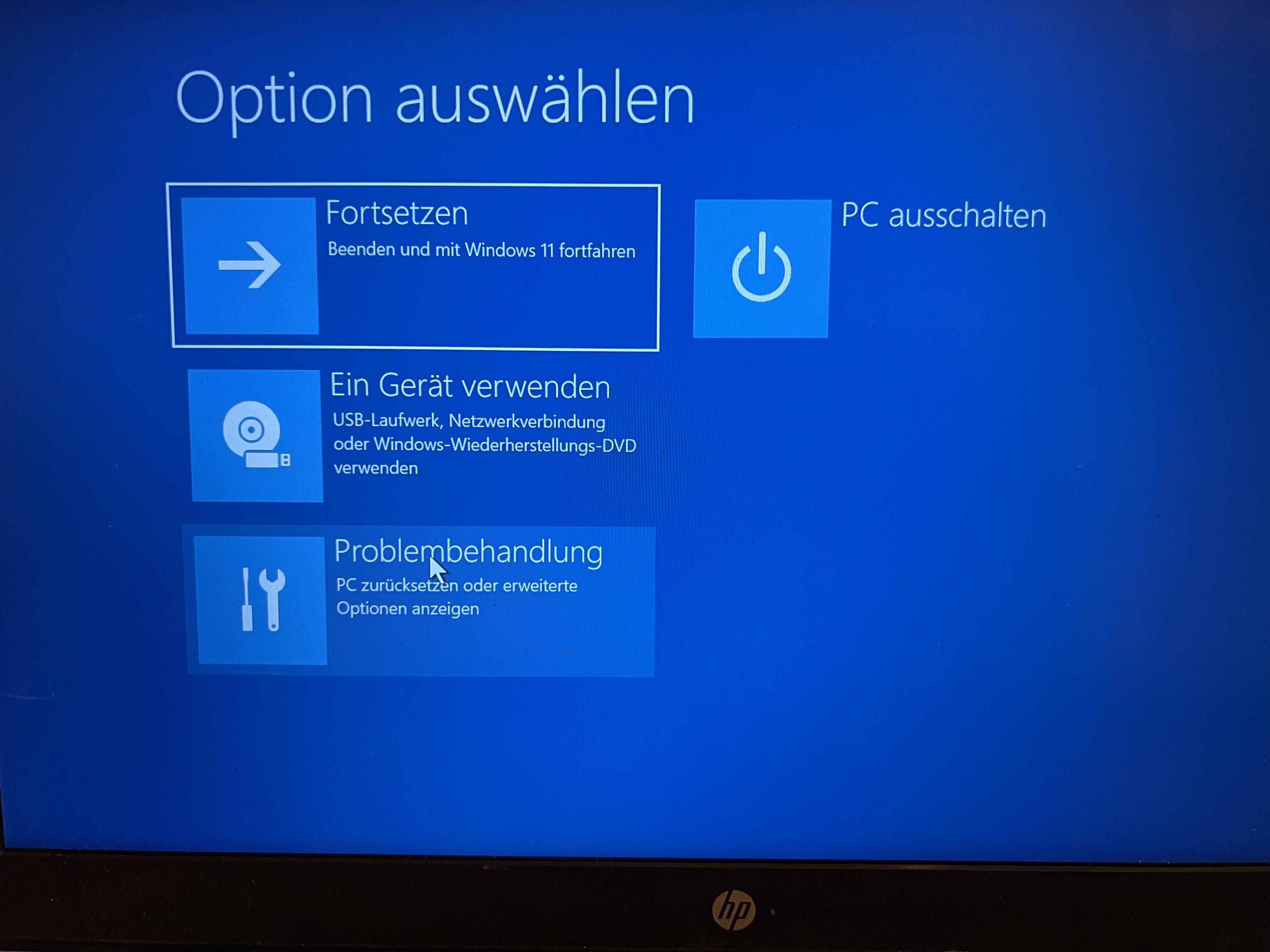

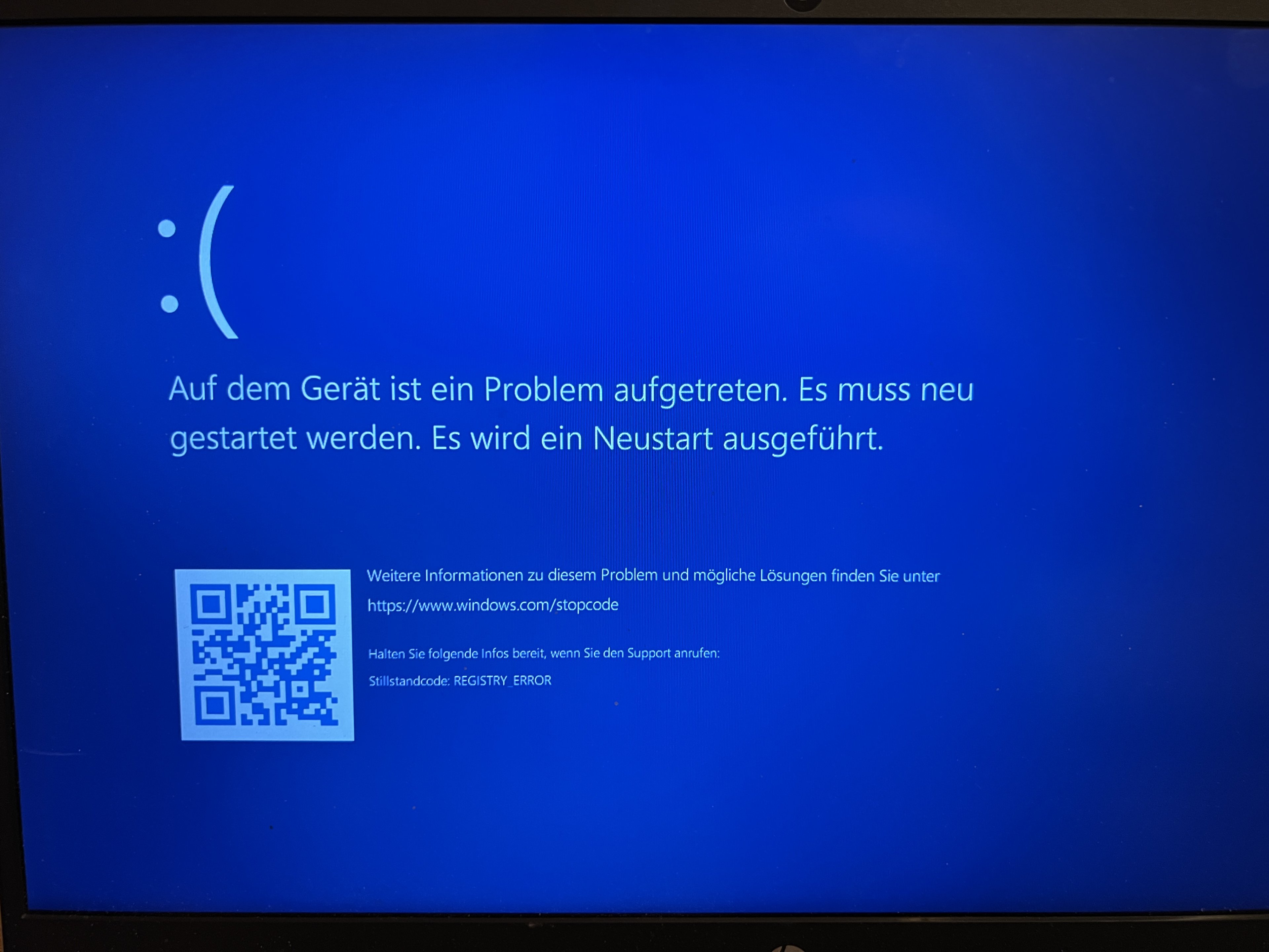

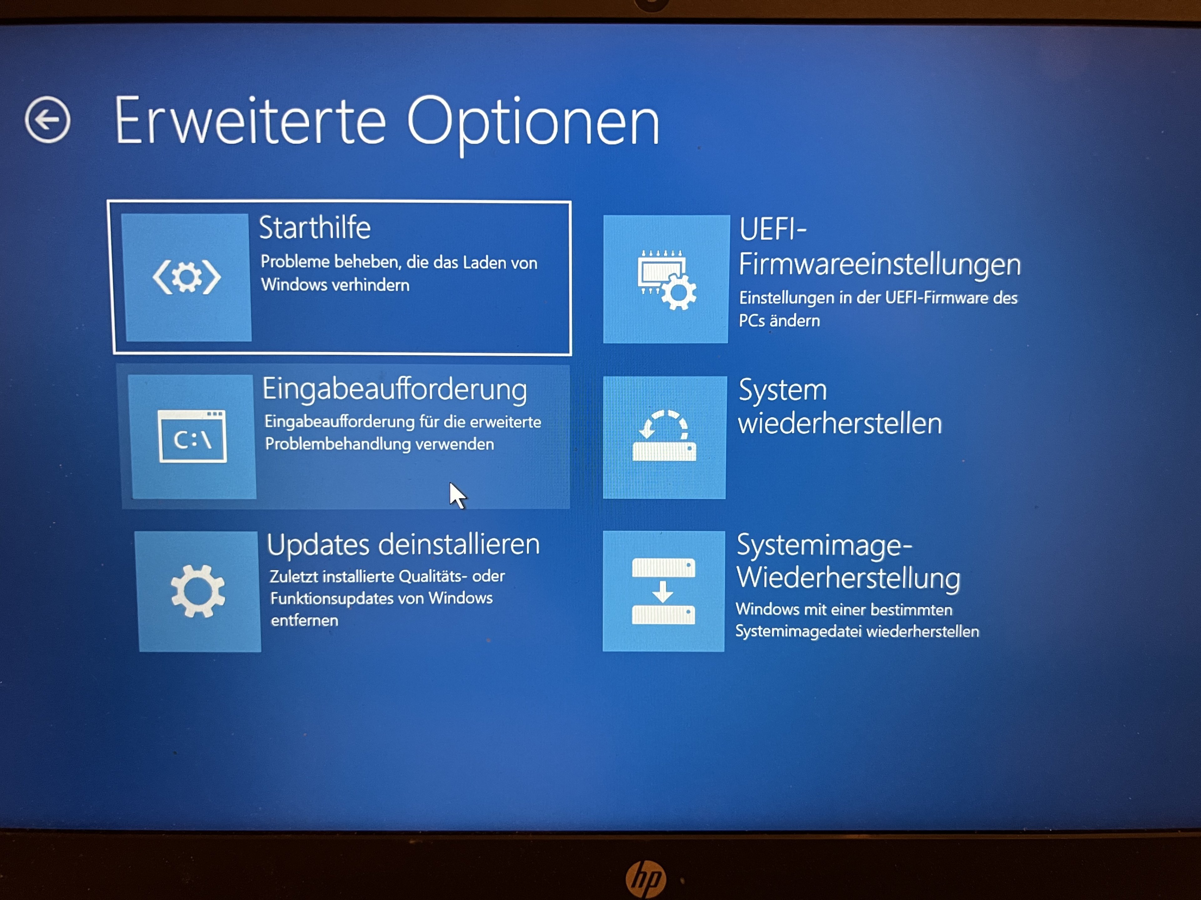

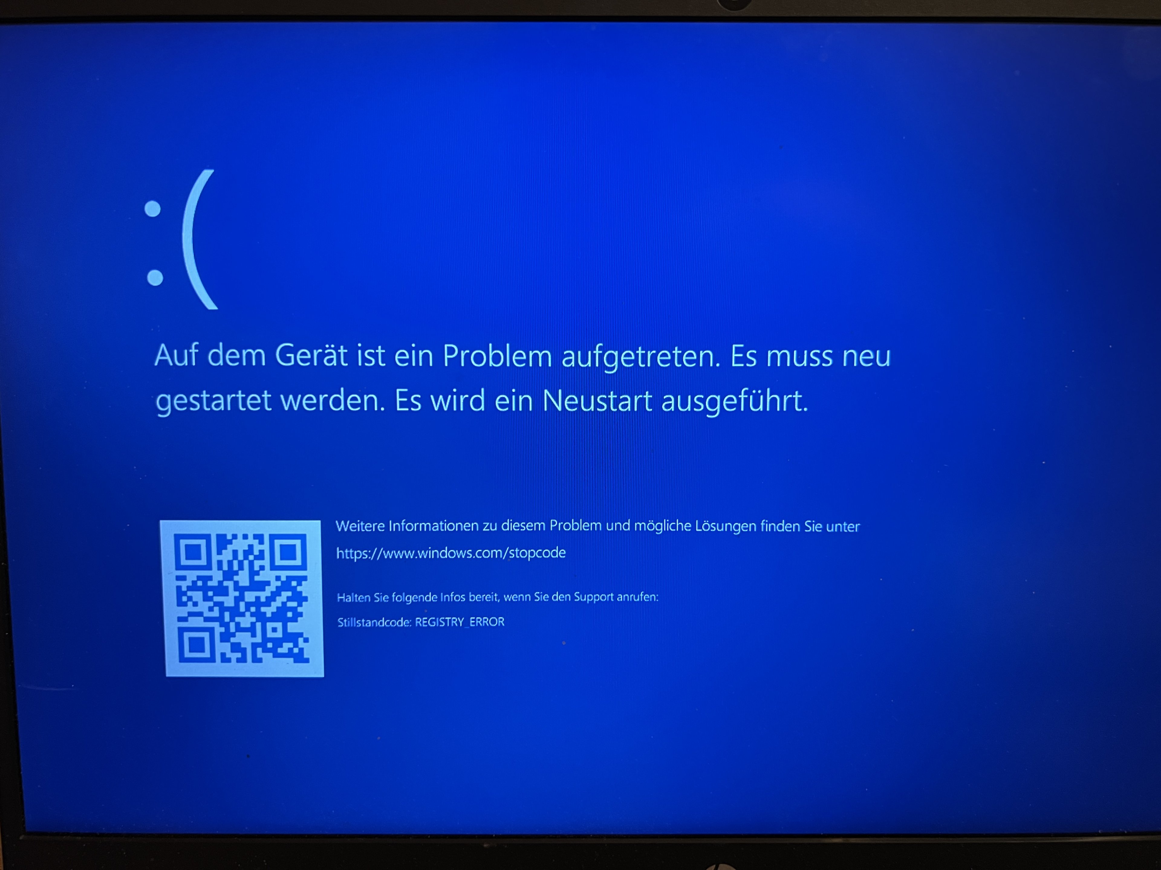

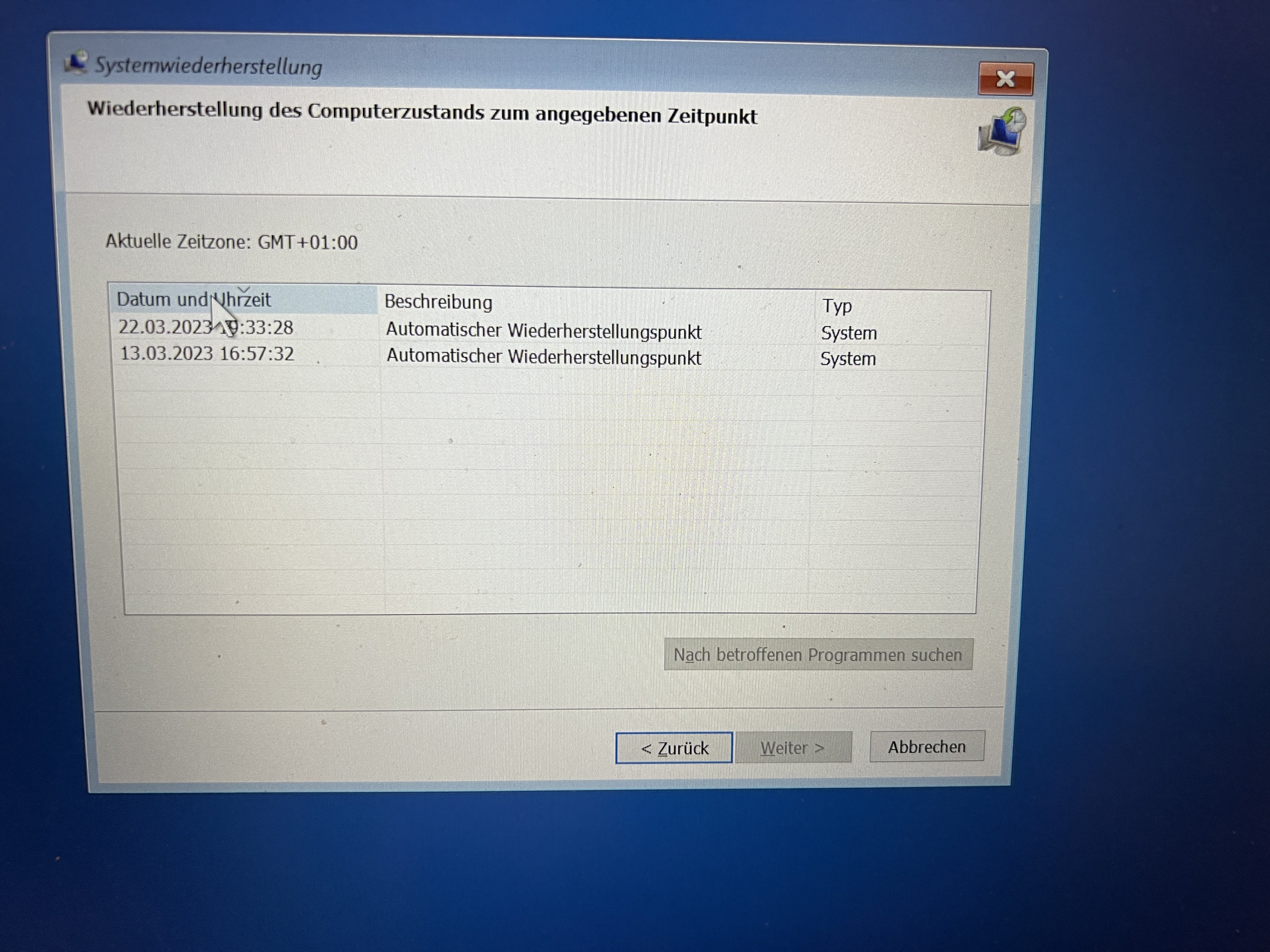

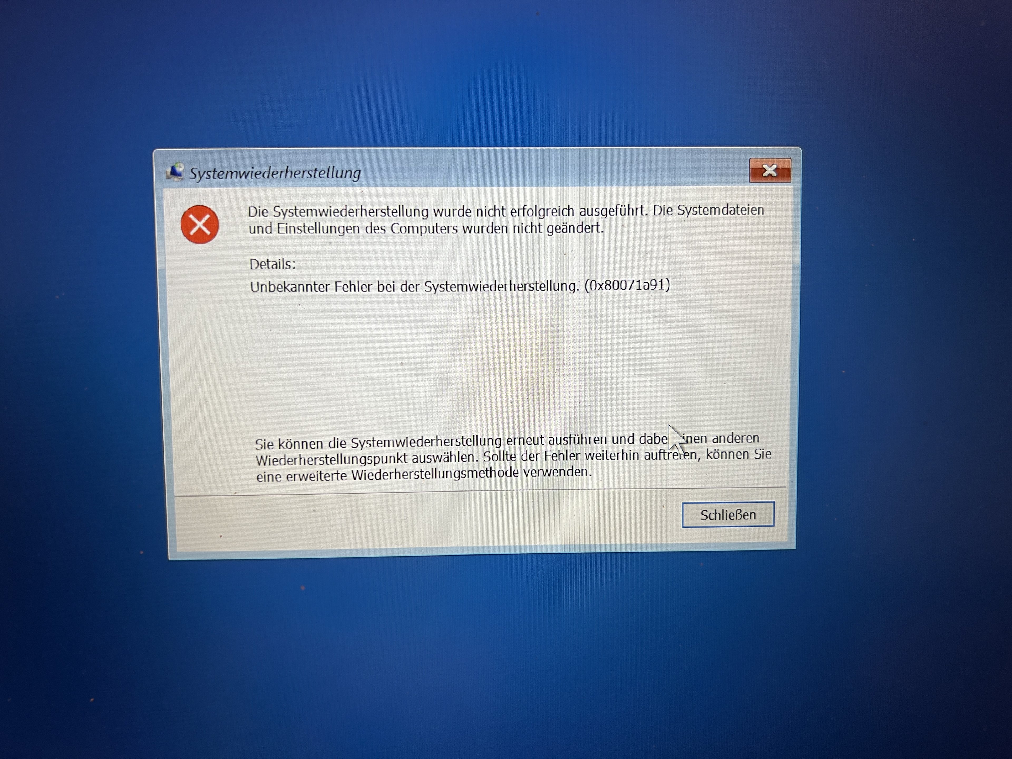

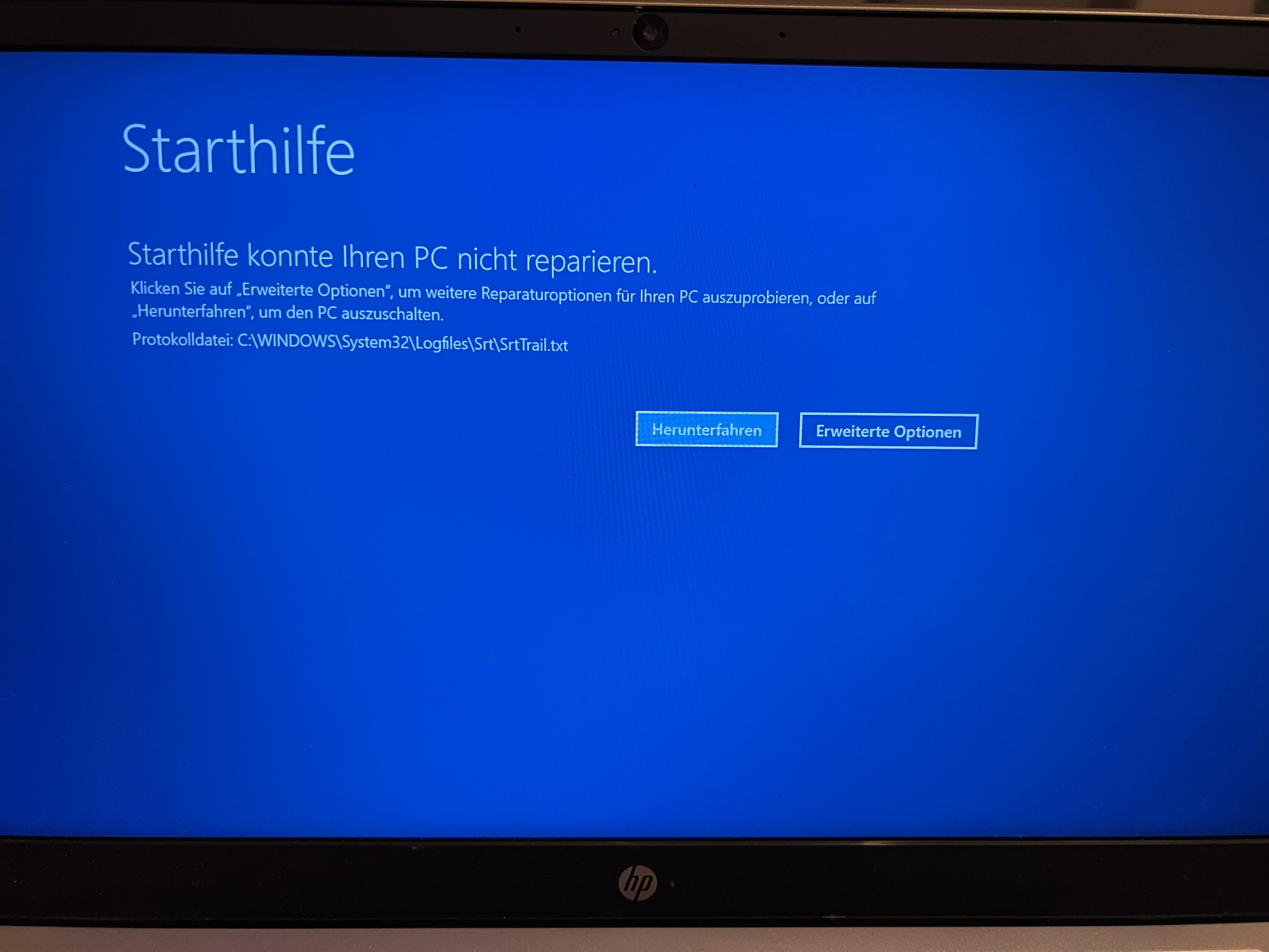

Vielleicht können wir uns nun tatsächlich noch mal dem eigentlichen Problem widmen und schauen, ob wir den Rechner doch wieder zum laufen bringen können? Ich hab das Gefühl mit euch gemeinsam könnte das vielleicht wirklich klappen ;-) Ich hab auch Screenshots gemacht. Es handelt sich übrigens um einen HP Pavillon Laptop mit der Modellnummer 15- CS0104NG.

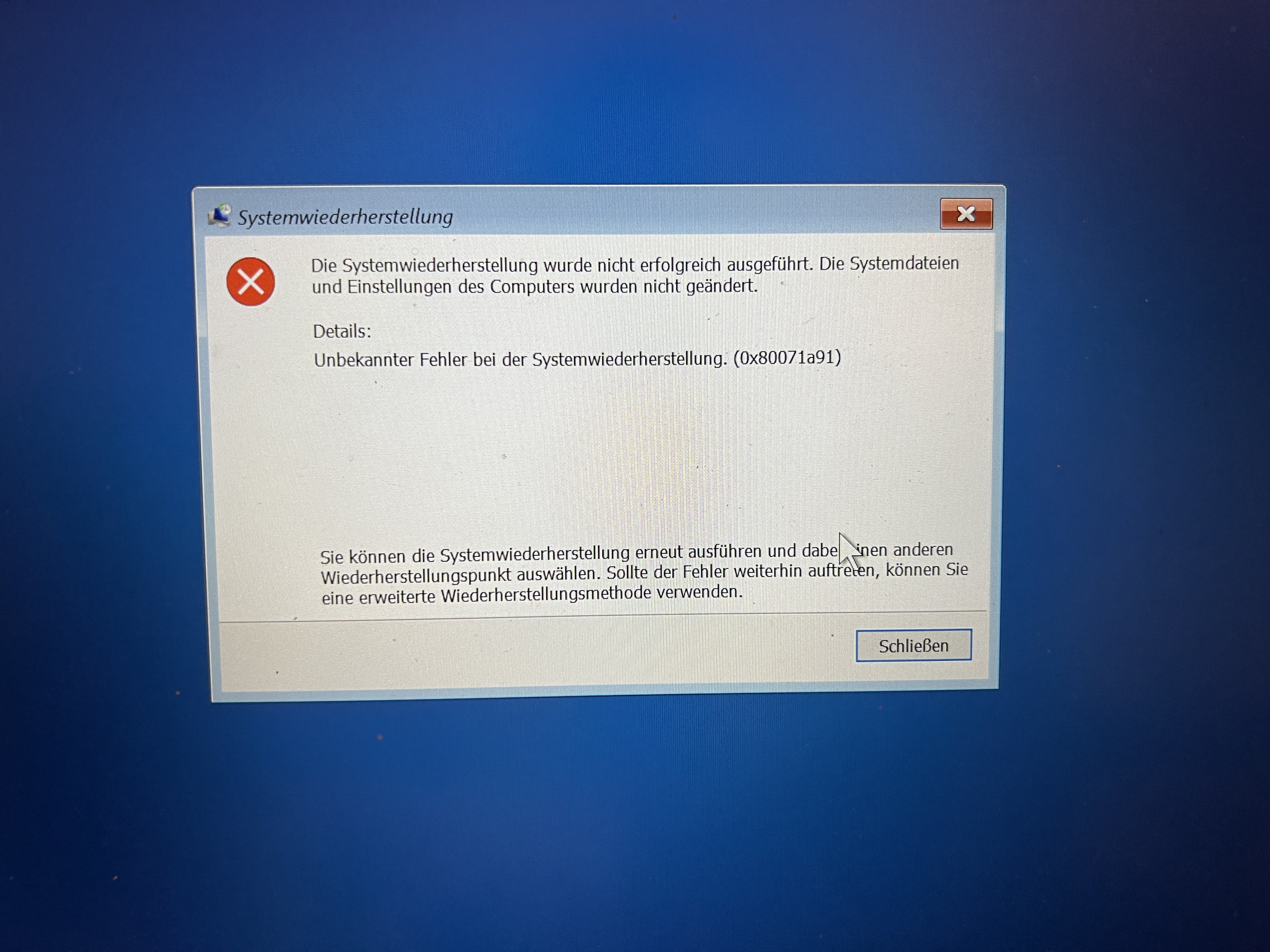

Also, wie gesagt, jedes Mal, wenn ich den Rechner neustarte, bringt er einen Bluescreen mit der Meldung REGISTRY_ERROR (siehe Screenshot). Weder per F8 oder F12 gelange ich in irgendein Boot Menü. Darum habe ich per MS Media Creation Tool einen USB Stick erstellt, von dem ich booten kann.
Wenn ich von diesem starte, werden mir mehrere Optionen angeboten (siehe Screenshot) unter anderem eine Problembehandlung. Bei den dortigen Optionen habe ich die Starthilfe probiert aber diese läuft auf einem Fehler (siehe Screenshot). Das Deinstallieren von Updates funktioniert ebenfalls nicht („es ist ein Problem aufgetreten“). Wenn ich dann die Systemwiederherstellung verwende werden wie gesagt zwei Wiederherstellungspunkte gefunden (siehe Screenshot), bei beiden läuft die Wiederherstellung aber auf einen Fehler (siehe Screenshot). Und damit sind meine Optionen auch leider schon erschöpft. Außer der kompletten Neuinstallation natürlich.

Daran könnte es auch liegen.
Die gezeigten Screenshots sind alle vom Start vom internen Datenträger.

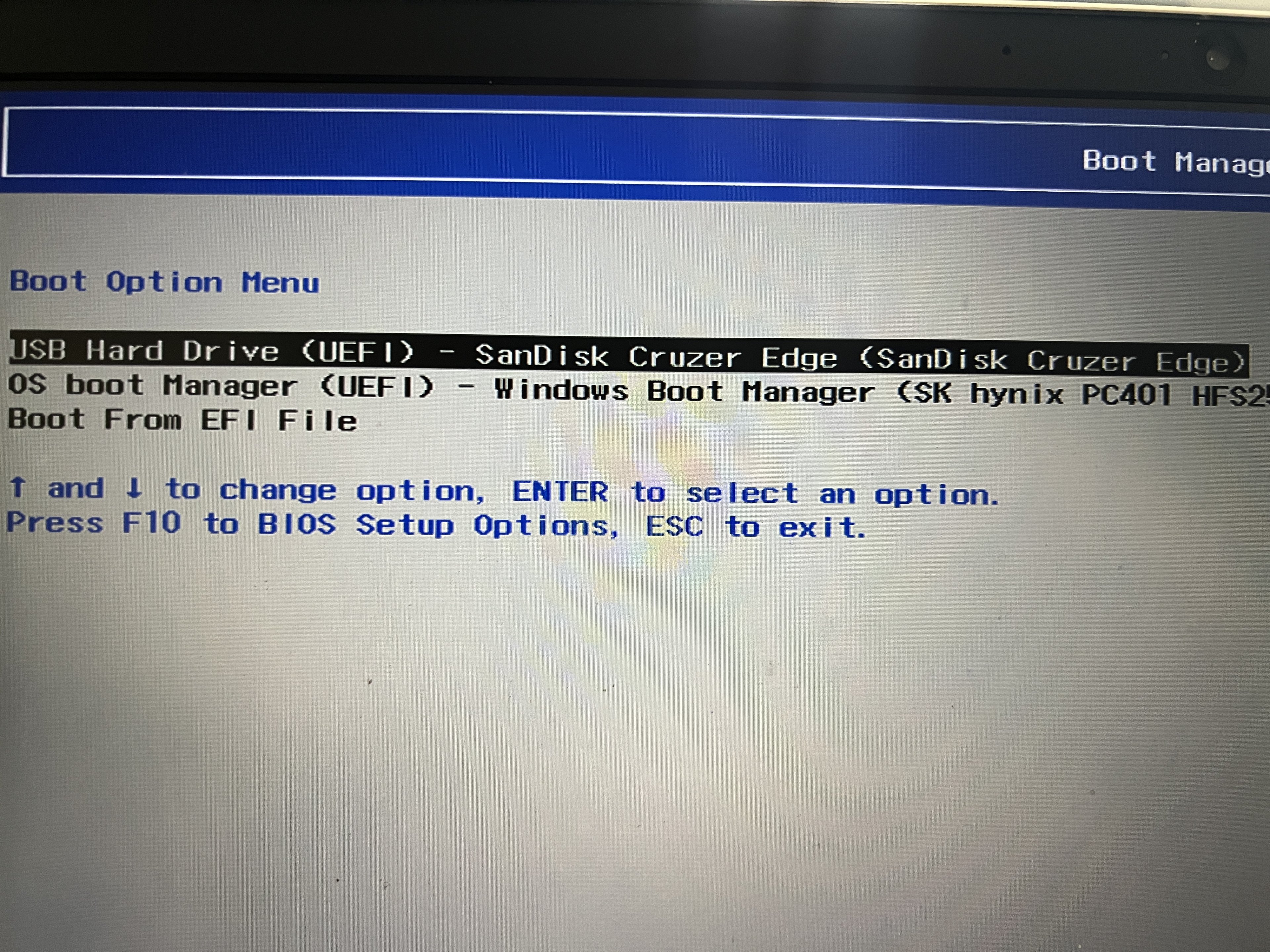

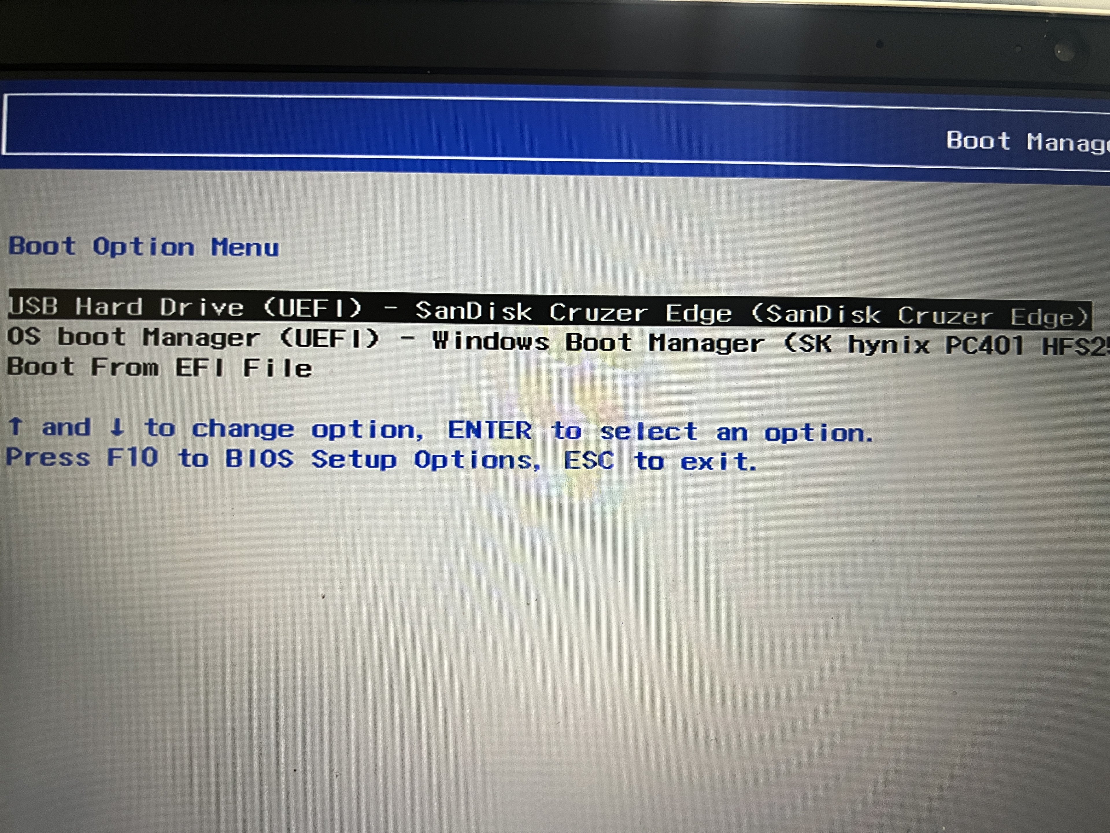

Booten kannst aber nicht booten tust.

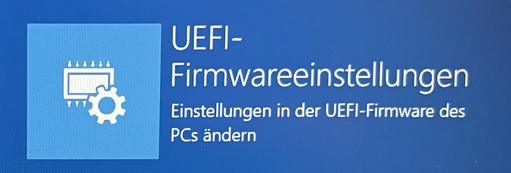

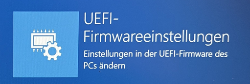

Wähle mal diesen Punkt:
Hoffentlich kommst du dann direkt ins UEFI und kannst die Boot-Reihenfolge mal zwischenzeitlich umstelen.
@Fachlaie:
Klar, das wird ziemlich sicher die Ursache sein. Nicht. Fehlerbild ist hat ein gaaanz anderes.

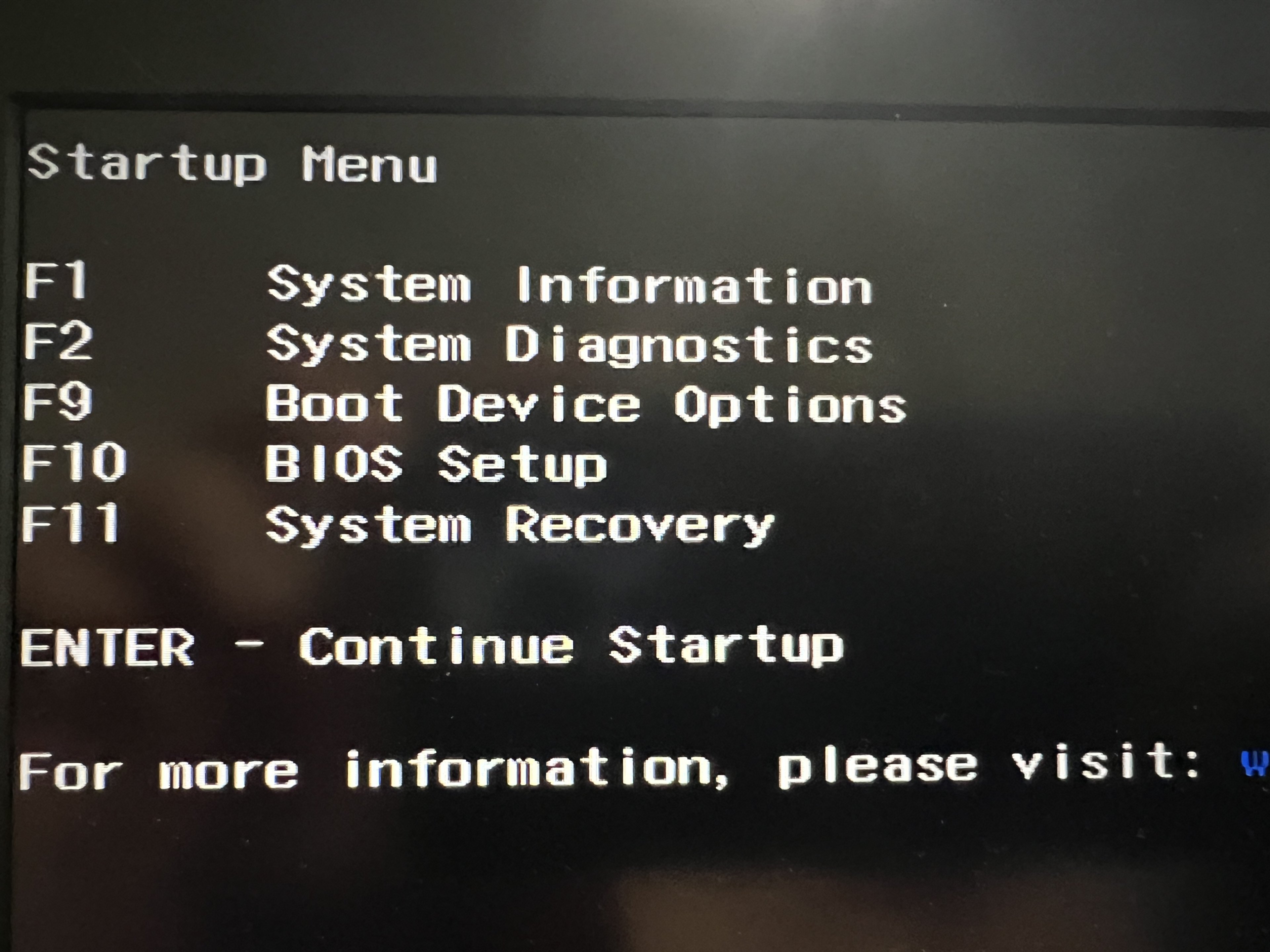

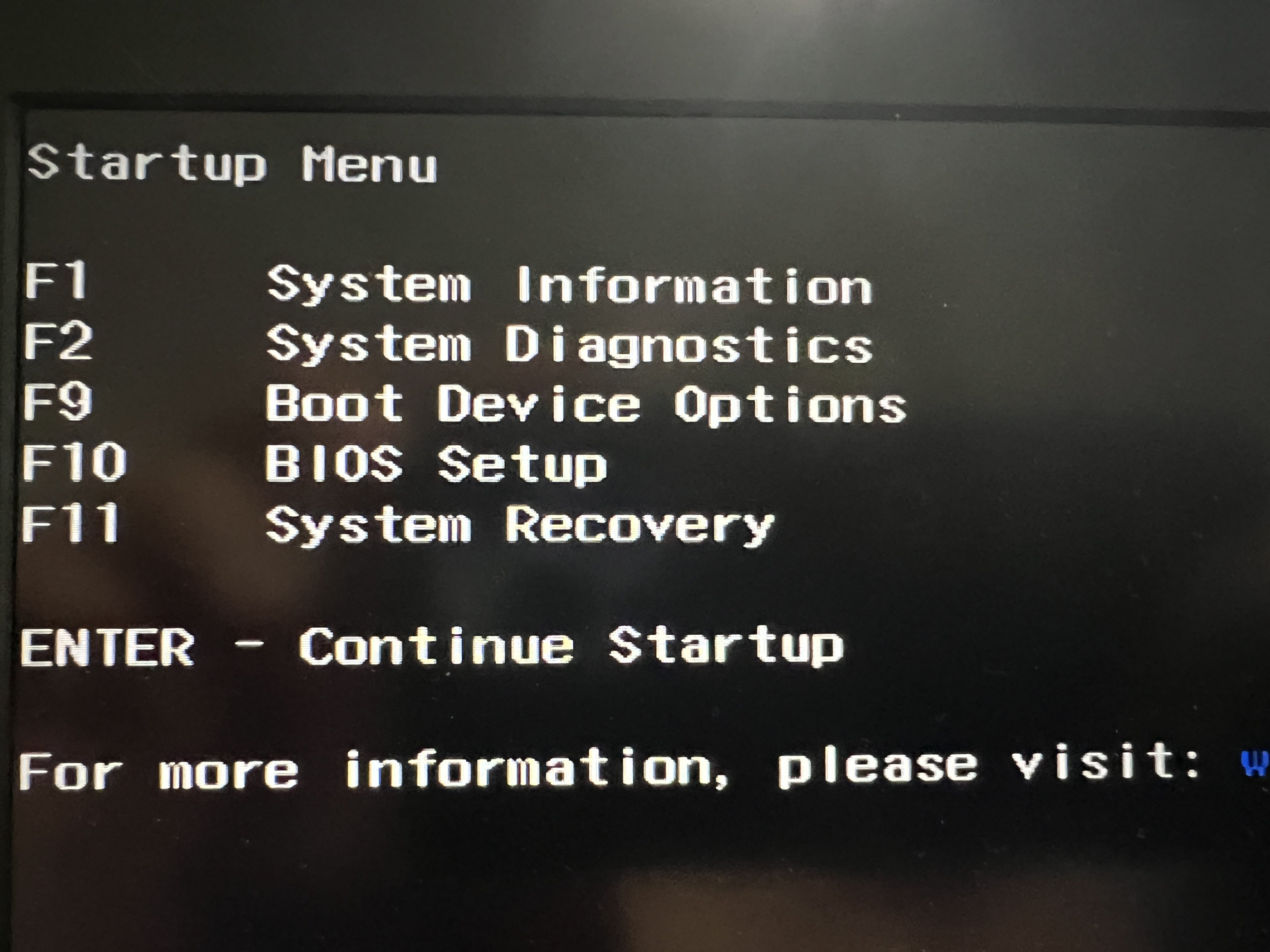

Jut, hab ich gemacht und er hat mir dann das Menu im Screenshot angeboten. Was genau soll ich denn dann auswählen als Bootoption? Wähle ich die Festplatte dann sehe ich wieder den Bluescreen :-(

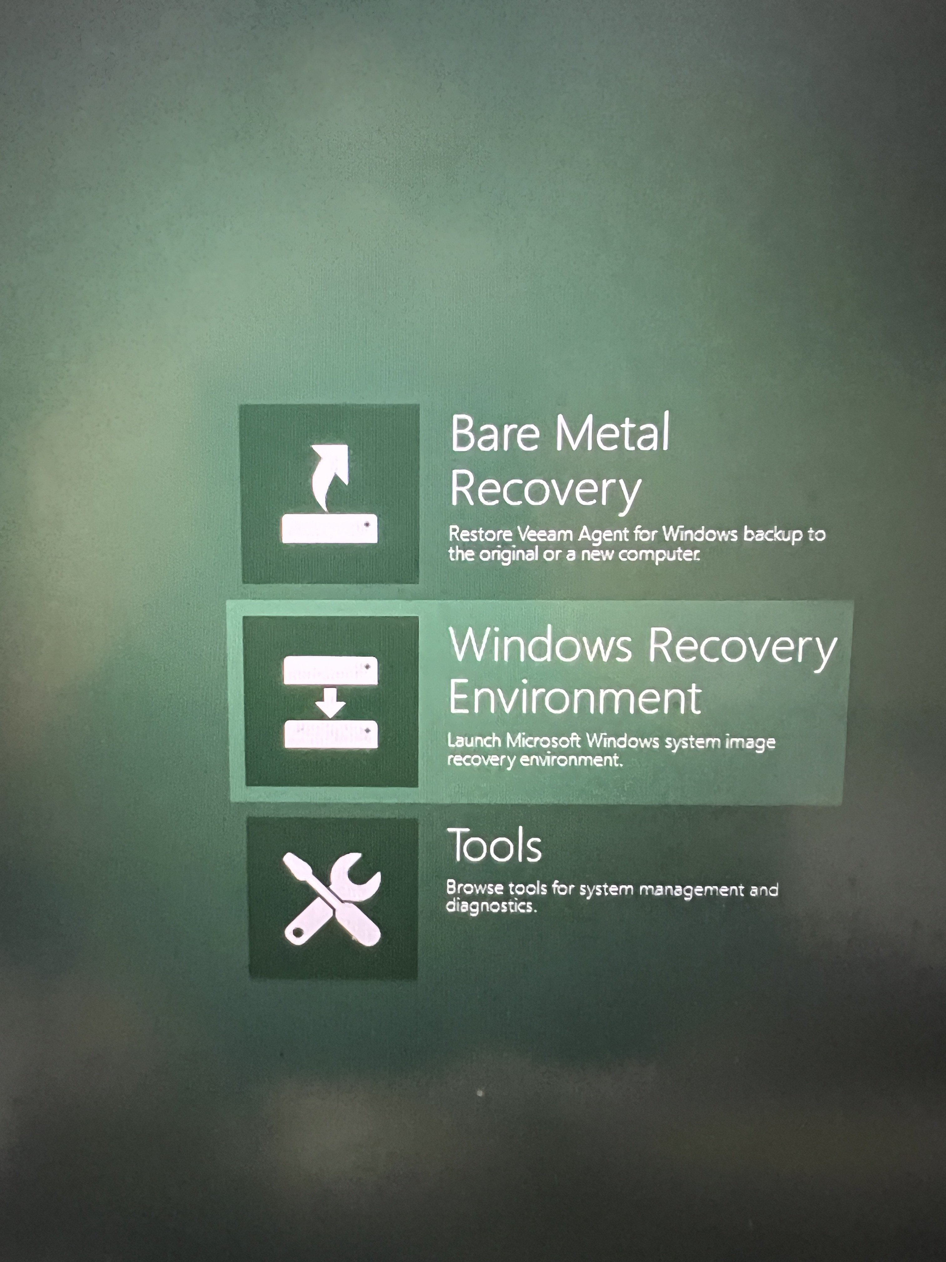

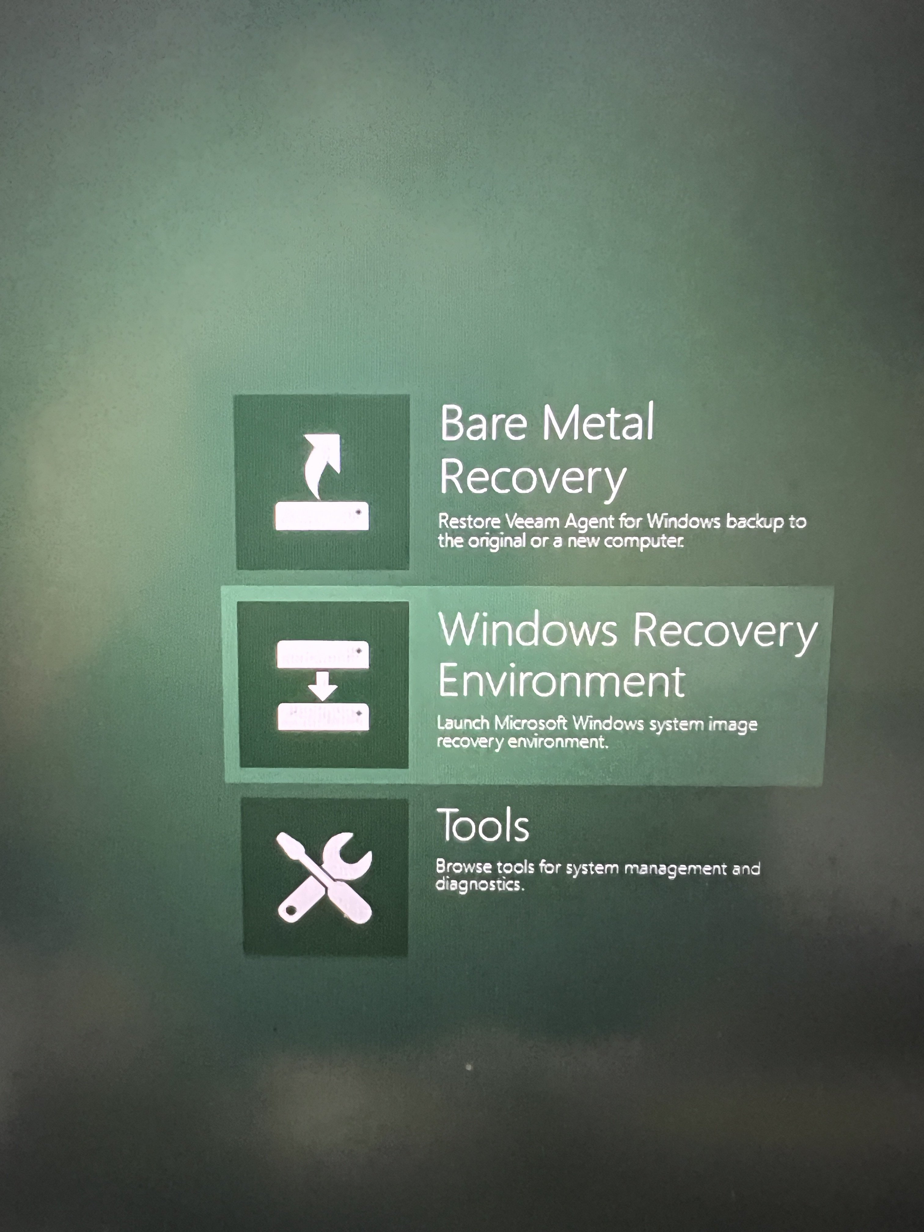

Und ich hab noch eine Frage zum Veeam Backup Agent. Ich habe einen USB Stick erzeugt um nun nochmal ein komplettes Image von dem Laptop zu ziehen aber mit werden nur die folgenden Optionen angeboten für eine Wiederherstellung. Wo finde ich denn die Optionen für ein Back-up?

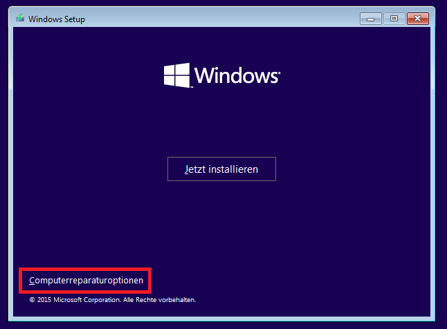

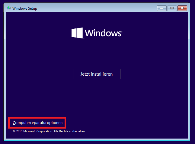

tollertyp schrieb:
zumindest kann ich mich nicht dran erinnern, dass er mir jemals Reperaturoptionen angeboten hat.
Du willst diese Option noch nie wahrgenommen haben? Dann wird es höchste Zeit.
Reaktionen: tollertyp
Ja, das sind die Bootoptionen aber ich verstehe nicht inwiefern mir das bei der wieder Herstellung des Laptops helfen kann. Ich erhalte dann gleichen Optionen wie ich sie vor schon vorher schon gesehen habe. Auf welche Reparaturmöglichkeit möchtest du denn hinaus?
Ich meinte das wäre von Anfang an die "richtige" Taste gewesen.
Auf eine Reparatur des Windows würde ich verzichten und es neu isntallieren.
Achso, verstehe! Dann werde ich mal die Neuinstallation probieren, aber ich hätte, wie gesagt, gerne noch ein Image File erzeugt vor der Neuinstallation aber mit dem Veeam Agent bietet er mir diese Option gar nicht an, wenn ich von dem Stick boote
Ich habe mir für solche Fälle einen HDD/SSD Adapter gekauft, da baue ich die alte Festplatte aus, schliesse sie an einen anderen Rechner an und sichere dann die Daten, bevor ich eine Neuinstallation vornehme.
Jepp aber kopierst du dann einfach die Daten oder erstellst du ein Image? Und wenn ja womit?
Meist waren die Daten sichtbar, sodass ich sie auf einen weiteren Datenträger kopieren konnte.
Ein klares: Es kommt drauf an. Und wenn ein Image, dann ein möglichst "einfaches"... wie z.B. mit Disk2VHD - die Dateien lassen sich auch ganz einfach dann unter Windows mounten.
