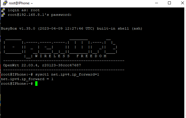

Die Frage ist eher, was GL.iNet genau im Firmware-Update ändern will. Ohne Dein Szenario hier zu haben, um es selbst zu testen, aber hast Du über die SSH-Konsole bereits sysctl net.ipv4.ip_forward=1 gesetzt?
Gerade gemacht. Leider immer noch kein Erfolg....
10.0.0.3 ist von 10.0.0.2 aus gesehen einfach tot! Umgekehrt genau so.
Es ist doch zum Mäusemelken!

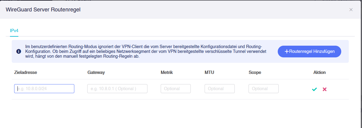

Szenario ist eigentlich easy. Ich möchte zwischen zwei Wireguardclients Daten austauschen. also von 10.0.0.x zu 10.0.0.y.
Im Screenshot nicht verwirren lassen, ich hatte den Router irgendwann mal "IPhone" genannt.
