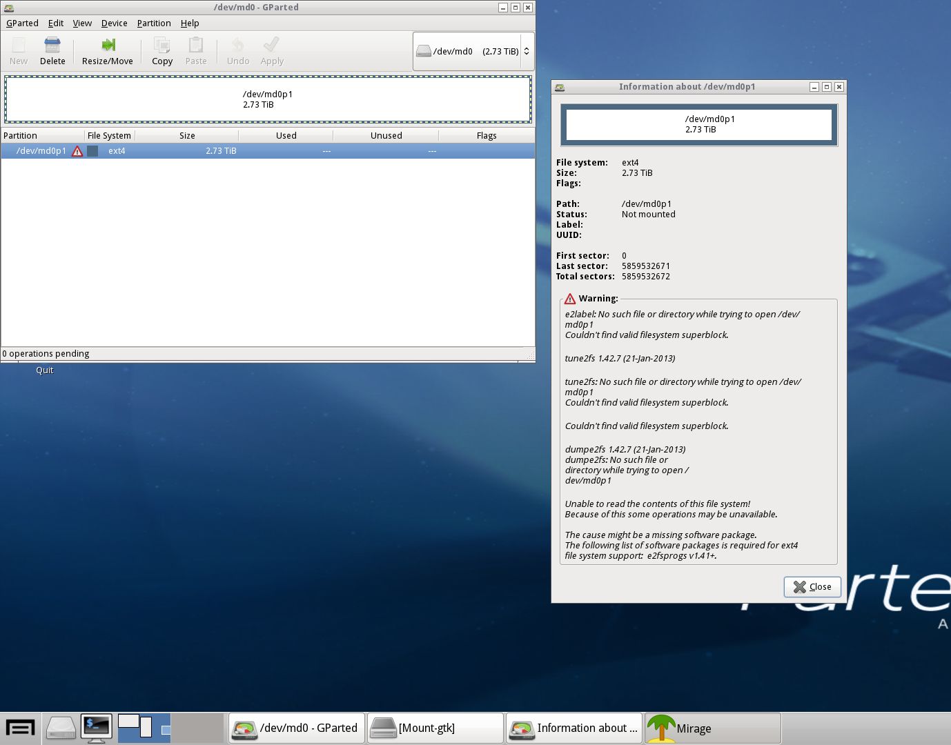

Wenn ich GParted starte wird mir gesagt "The backup GPT table is not at the end..." und ob ich dies fixen möchte. Kann ich das ohne Datenverluste tun?
Auf die Festplatte zugreifen kann ich noch nicht. Was bedeutet das Ausrufezeichen?

Hat alles geklappt, Parted Magic erkennt die Festplatten und ich bin dabei zu kopieren.
