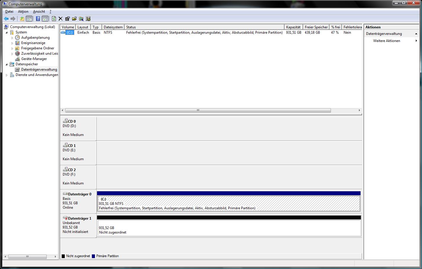

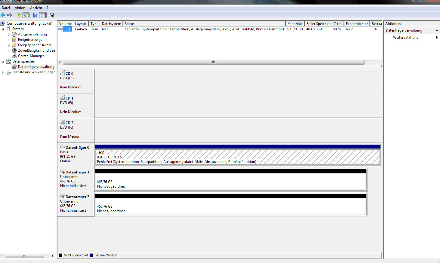

Wenn der RAID0 jetzt definiert ist, stell mal ein Bild der Datenträgerverwaltung in den Anhang (sonst auch).
Jetzt ist kein RAID definiert, der Raid Controller ist zwar im Bios aktiviert, es kommt auch beim booten der Raidbildschirm, aber wie gesagt ist keiner definiert. (Screenshot siehe Anhang)
Ich werde mir auch die beiden "Fälle" die du gepostet hast durchlesen, vielleicht findet sich ja was.
Danke schonmal! :)

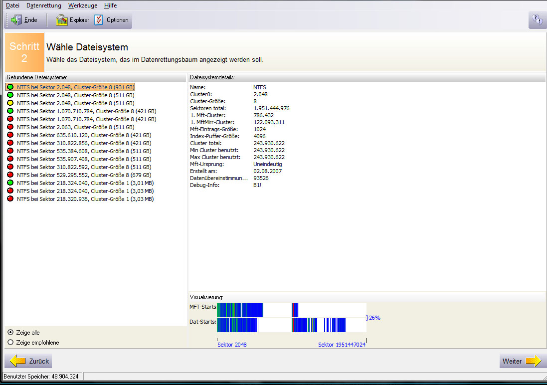

Scan läuft jetz.. Dauert ein paar Stunden
Nein - gesamte Größe im RAID0 - die Unterteilung in Partitions findet ja dann auf dem RAID-Volume statt

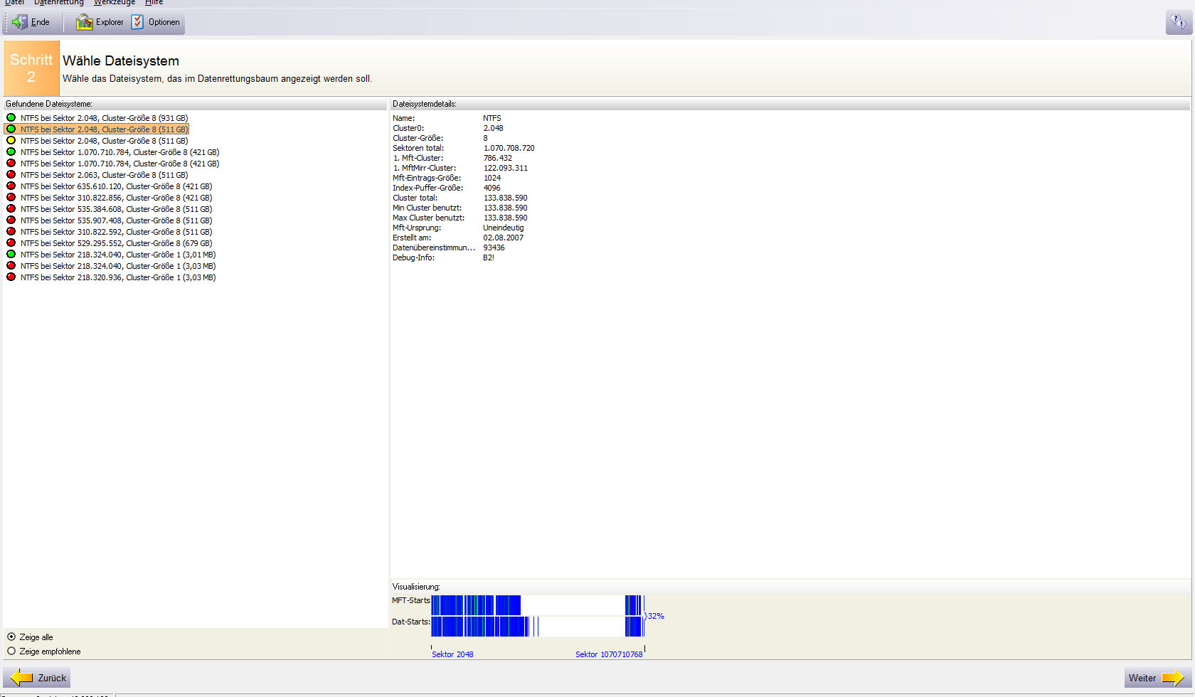

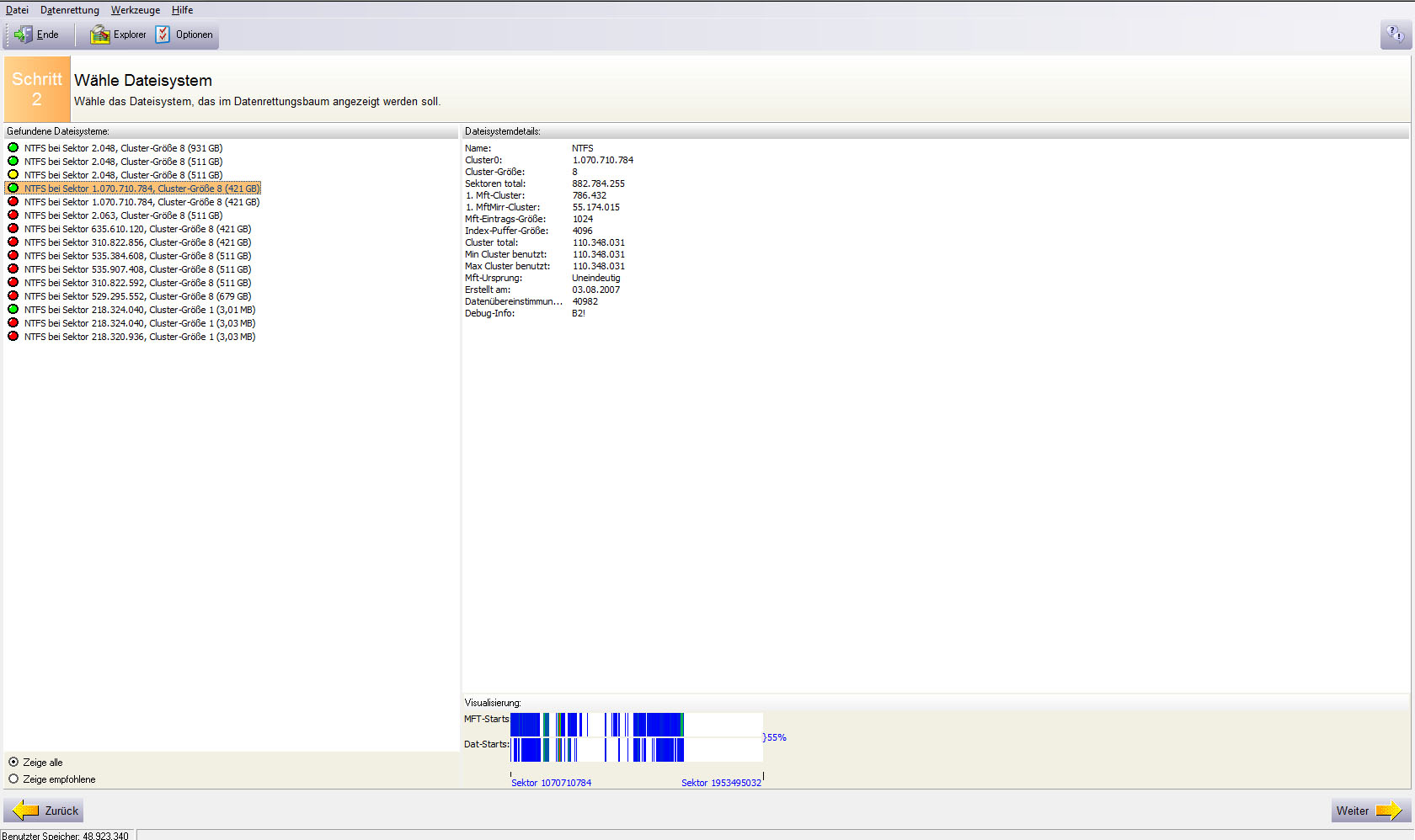

So, der Scan ist jetzt durch, hier ein Screenshot aus Step2.
Schön. Nach Deinen Angaben und der derzeitigen Bootrec-info, die ich vom Beginn der ersten Partition gesehen habe, müssten von den im GetDataback gefundenen Dateisystemen
- der zweite Eintrag (grün) startsector 2048, Größe 511MB
und
-der vierte Eintrag(grün) startsector 1.070.710.784, Größe 421GB
die beiden Partitions sein.

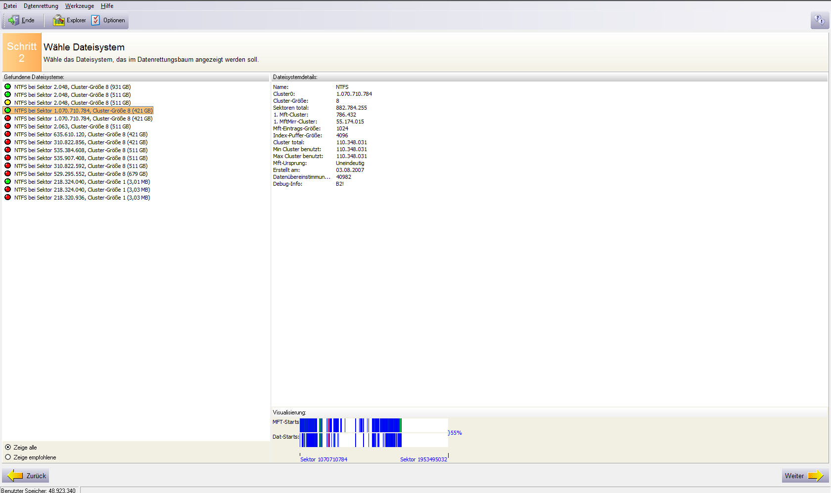

Poste mit zur Kontrolle die beiden Screens, wenn Du den zweiten und den 5.Eintrag markierst - ich brauch die rechts stehenden Details.
Anschließend kontrollierst Du (jeweils einen dieser beiden Einträge markiert) mit "WEITER", ob da Deine komplette Ordnerstuktur enthalten ist, die Dateien innerhalb (wie im Post 1 beschrieben)
Mp3's z.B. machen komische Sprünge beim Abspielen, Bilder sind entweder gar nicht mehr zu öffnen oder haben krasse Bildfehler
jetzt mit Doppelklick aufgerufen, in Ordnung sind.
Vor dem "ZURÜCK" von Step 3 auf Step2 jeweils wieder die scan-Ergebnisse speichern! (glaub zwar nicht, ob wir sie noch jemals brauchen werden, aber man kann nie wissen)
Wenn alles passt, dann werden wir aus den Infos der beiden Detailscreens einen schönen MBR basteln, und alles ist wieder heile...
OMG Ernst, des geht, ich könnt dich jetz schon umarmen!!! :eek: :D
Seh alle Dateien, kann alle öffnen und ansehen, ohne Fehler!! :):)

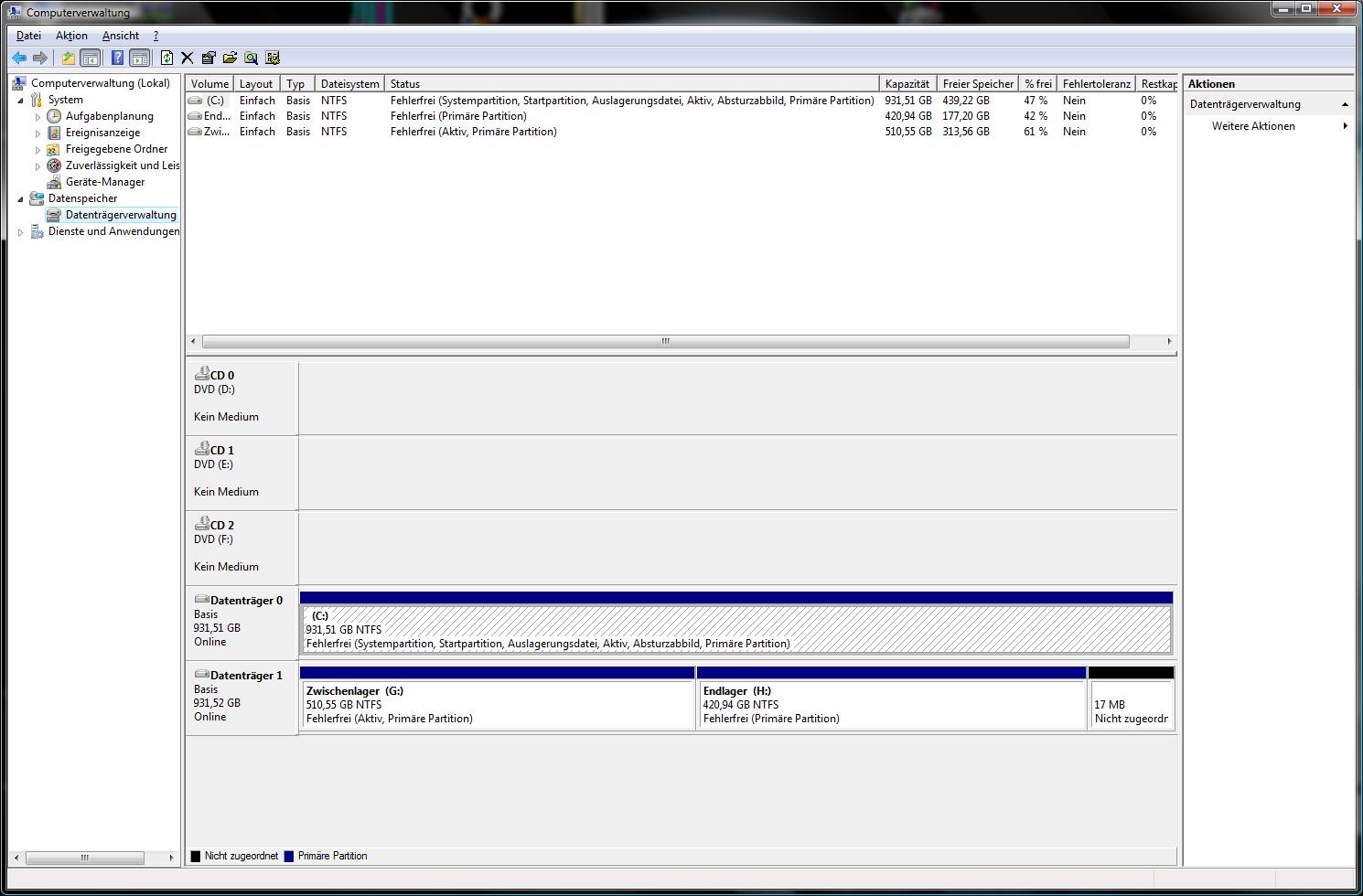

jetzt brauch ich noch ein Bild der Datenträgerverwaltung, und dann ist gleich alles in Butter.
Ich poste den Rest auch gleich dazu, weil ich morgen wenig Zeit habe und nicht bei mir bin:
Schau in der Datenträgerverwaltung, welche der Datenträger als "nicht zugeordnet" bzw. "nicht initialisiert" erscheint - kann Datenträger 0 oder 1 sein.

Ich bin auch erst wieder heute Abend zu Hause, soweit ich mich erinnere war der Raid0 Datenträger mit seinen 931,5GB als "nicht initalisierter Datenträger 1" oder so in der Datenträgerverwaltung.
Werde ich dann heute Abend gleich nachsehen und deinen Anweisungen folge leisten!
Ich kann nur nicht die Datei "MBR.bin" bei dir im Anhang finden, wahrscheinlich nur vergessen oder so anzuhängen.. ;)
Ich sag aber jetz schonmal vielen vielen herzlichen Dank Ernst. Ich weiß gar nicht wie ich dir danken kann! (Sag mir einfach wo ich die 10.000€ hinüberweisen soll! :D:D )
