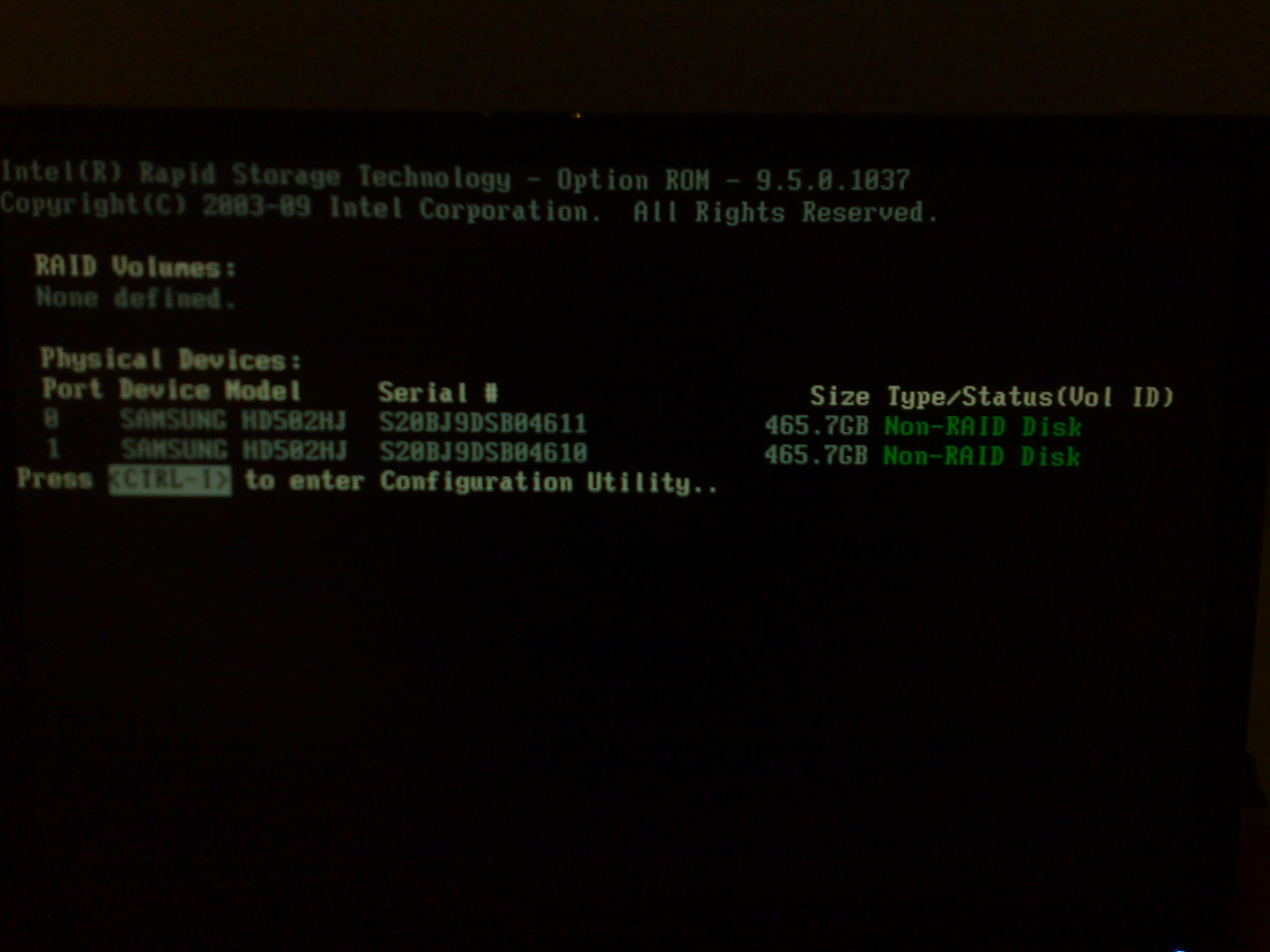

und nach dem bios zeigt mein raid an das ich 2 festplatten habe, und zwar beide mit dem status non-raid. bild poste ich heute abend.
auf jedenfall schonmal danke ernst@at :)
hier ist der screen vom raid

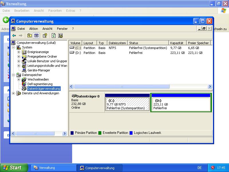

Schliess die Platten wieder an, und mach ein Bild der Datenträgerverwaltung.
Wichtig: das Bild nicht auf irgendeinen Upload-Dienst stellen, sondern hier im Forum als Anhang zum Beitrag hochladen, sonst kann ich das da wo ich gerade bin nicht sehen.
Wenn Windows vorschlägt, was zu initialisieren oder formatieren - ablehnen
Weiter geht es dann ähnlich wie im Post#22 dieses Threads
Mach das aber nicht selbstständig nach, sonden nur nach Anweisung - denn jeder Fall kann individuell verschiedene Aktionen erfordern und wenn man die falsche erwischt sind vielleicht Daten weg
so hab hier den screen.

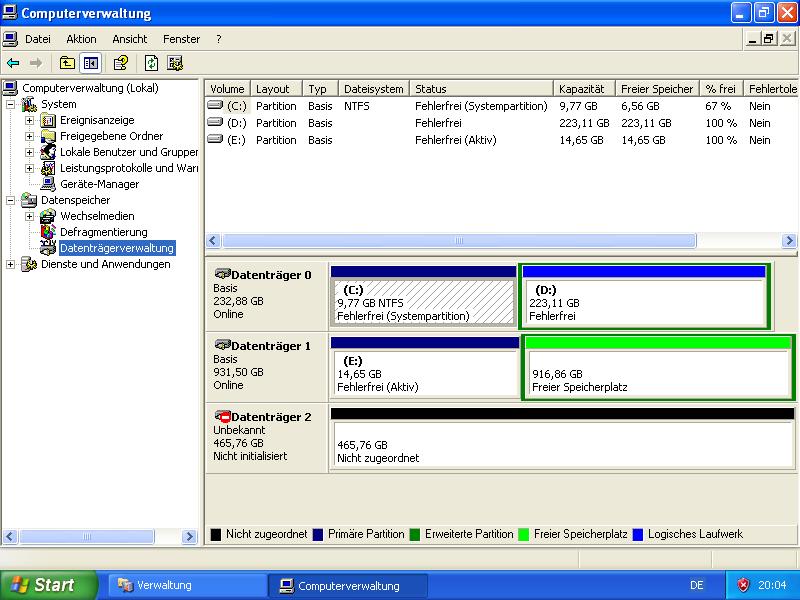

und hier ist der neue screen
Mal zu dem, was ich hier auf dem Bild sehe:
Datenträger 1 und 2 sind die beiden 500GB Raid-Platten. Auf 1 ist der MBR des Arrays mit den Partitioninformationen, deswegen wird diese Platte als 1TB angezeigt, obwohl sie es nicht ist, sondern nur die Größe der drauf definierten Partitions.
Die erste ist das System, die zweite eine Extended, deren innere Aufteilung als "nicht partitioniert" dargestellt wird, weil sich die Infos dazu an anderer Stelle und ev. auf der anderen Platte befinden.

habe jetzt den zweiten schritt fertig.
hab ich dir eigentlich schon gesagt das du mein held bist ernst? :daumen: :)
Die Plattenreihenfolge ist im Moment die richtige, Stripesize ist nachgeprüfterweise 64K.
Du arbeitest ja jetzt mit dem Notsystem am Original-pc?
Dann kannst Du jetzt das RAID0 wieder definieren ( so wie Du es früher gemacht hast im BIOS mit Strg+I ) in der jetzt aktuellen Portreihenfolge.
Stripesize 64K, den gesamten Bereich
danach wirst Du möglicherweise die Bootdevice neu festlegen müssen - wieder auf das Notsystem.
Anschließend ein Bild von der Datenträgerverwaltung
