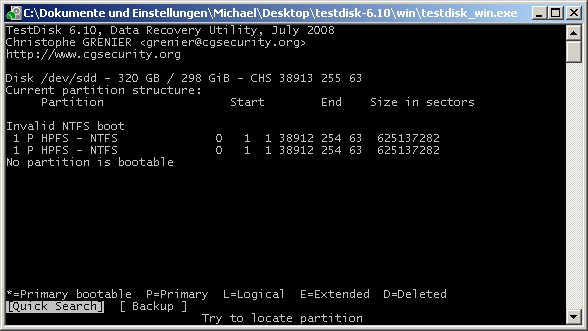

Hallo ihr schlauen Menschen!
Folgendes ist passiert:

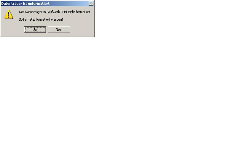

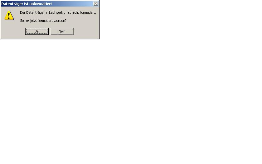

Ich habe meine volle TrekStorDS pocket g.u (298 GB) an den Rechner angeschlossen (2,5 Zoll / 2*USB) und ausversehen auf "Schnell formatieren" geklickt.
Eigentlich wollte ich den Stick formatieren, aber es war eben ein Automatismus und mir ist es erst aufgefallen, als es zu spät war.
JETZT hab ich auf "abbrechen" geklickt. Nachdem sich da nix getan hat und ich auch Panik bekam, hab ich einfach die USB Stecker gezogen.
So.. jetzt zu dem Problem.
Am "Windows Formatierungs Lade Balken" war noch nix zu sehen.

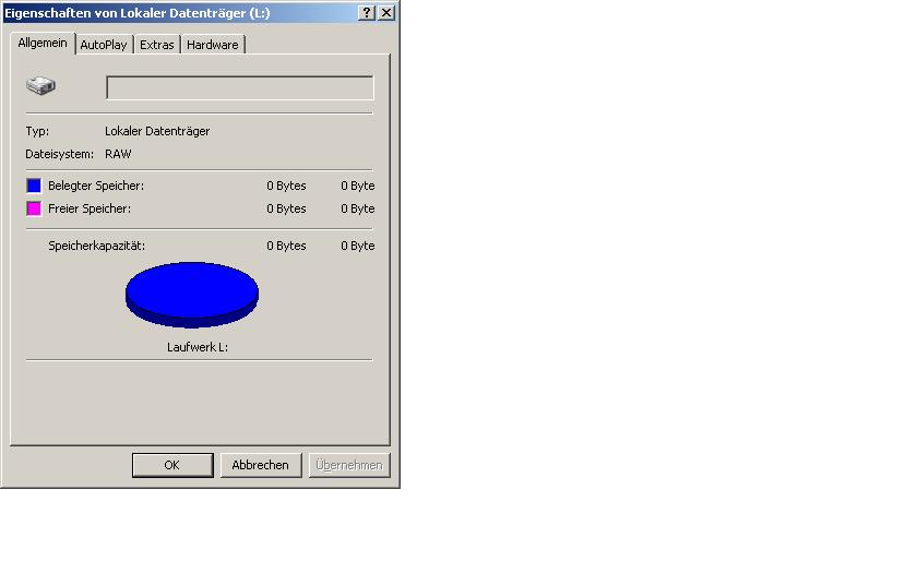

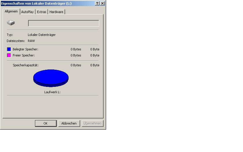

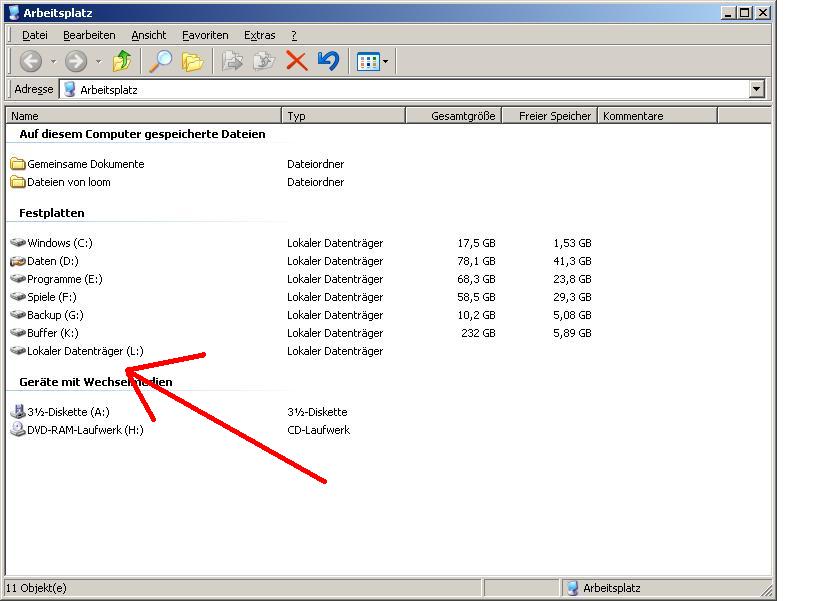

Wenn ich die Festplatte wieder anstecke, sagt er mir allerdings: "Lokaler Datenträger". Er kennt also die alte Bezeichnung nichtmehr.
Wenn ich die Festplatte öffnen will, sagt er "der lokale Datenträger in Laufwerk L: ist nicht formatiert".

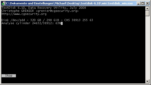

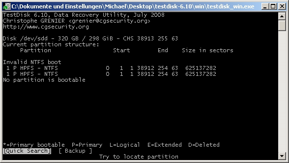

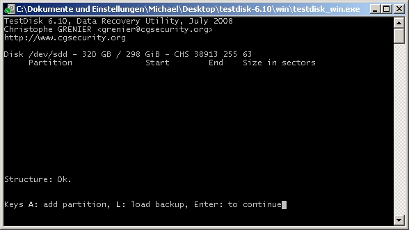

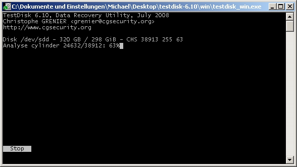

Jetzt hab ich hier in diversen Fällen gelesen, dass mir 'test disc' helfen kann.
Leider bin ich nicht in der Lage das Problem zu lösen.

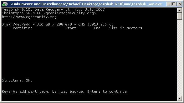

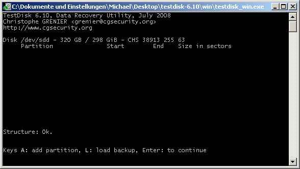

Bei mir wird einfach keine Partition erkannt. Auch nicht nach besagtem "deeper search".
Ich hab die Screenshots zum jeweiligen Schritt hochgeladen.
Lg und Dank im Voraus,
loom

Ich muss dazu sagen, dass ich mich schon damit beschäftigt habe, aber einfach im ganzen Wirrwarr über die verschiedenen Fälle den Überblick verloren habe und darauf hoffe, dass eine Datenfee wie Fiona oder jemand anderes sich meiner annimmt. ; )

Leider ist dieses Problem nicht das, das ich habe.
Bei mir wird garkein Laufwerk angezeigt.
Ich hab so das Gefühl, dass auch das deeper search bei mir keine Partitions Tabelle findet. :(
Zumindest beweist dies TestDisk und die von mir hochgeladenen Screenshots.
Gibts sonst noch Lösungsvorschläge?

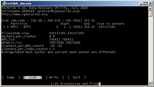

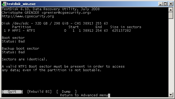

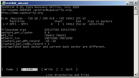

Bestätige mal in Testdisk durch, bis du das Menü Analyse siehst.
Bestätige aber nicht bei Analyse sondern bei Advanced!

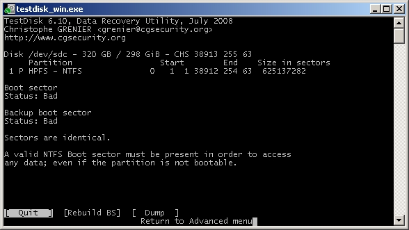

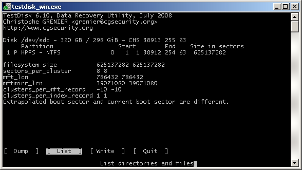

Bestätige bei Boot und gehe auf Rebuild BS.
Hinterher zeigt Testdisk dir das Ergebnis an.
Wenn Testdisk zu lange sucht (mehr als einige Minuten, teile es mit.
Hinterher solltest du das Menü List sehen.
Gehe mal da drauf und teile mit, ob deine Daten oder wieder eine Meldung angezeigt wird.
Gehe dort erstmal nicht auf das Mneü Write, um keine Änderungen vorzunehmen.
Teile es mit.
Ansonsten würde es nach einem beschädigten Dateisystem aussehen.
Checke es erst mal gegen, indem du in Testdisk auf das Menü Advanced / Boot auf Repair MFT gehst.
Teile mal mit was dort steht.
Nimm dort bitte auch keine Änderungen vor, sondern teile es mit.
Viele Grüße
Fiona

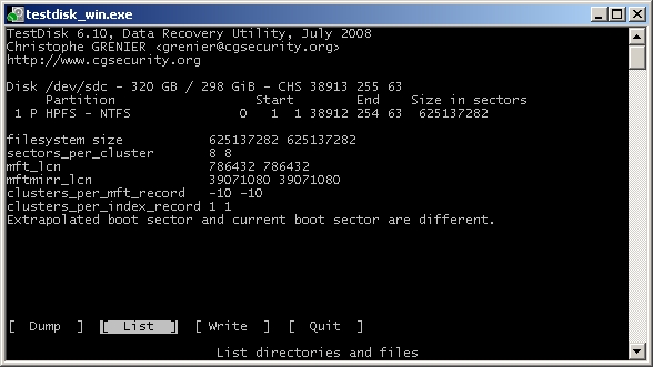

Hallo Fiona!
Habe nun noch einmal ein paar Screenshots gemacht.
Nur dieses MFT Repair gab es bei mir nicht. Habe aber auch dazu einen Screenshot hochgeladen.
Lg

Fehlen dir noch irgendwelche Daten zur besseren Beurteilung?!
Testdisk kann dein Dateisystem nicht öffnen.
Sieht daher nach einen beschädigten Dateisystem aus.
Chkdsk Laufwerksbuchstabe /r über Start / Ausführen / cmd mit dem Versuch das Dateisystem zu reparieren, geht auf eigenes Risiko, da ein Reparaturversuch und nicht zum Datenretten.
Sichere Alternative ist kostengünstige Datenrettungssoftware.
Mache mal einen langen scan mit scavenger in der Testversion, was an Daten gefunden wird.

Tatsache. Hier sind Dateien gelistet, die auf der Platte waren/sind.
Schlägst du vor die Software zu kaufen?
Wenn ich das tue. Werden die Daten auf der Platte wiederhergestellt, oder brauche ich ein zweites Medium mit der gleichen oder mehr Speicherkapazität?
Lg
Also für alle, die eventuell das gleiche Problem hatten:
Ich hab mir "File Scavenger" gekauft. Für 49€ und das hat sich echt gelohnt. Die Files wurden alle gefunden und werden gerade wiederhergestellt. Ich erzähl euch dann, ob erfolgreich oder nicht.

Es hat geklappt mit "File Scavenger". Der hat sogar noch einige Files mehr gefunden, als ich erwartet hätte. Was aber nicht von Nöten war. Bei voller Platte und 300GB Daten hat das "suchen & sichern" so ca. 7,5 Stunden gedauert.
